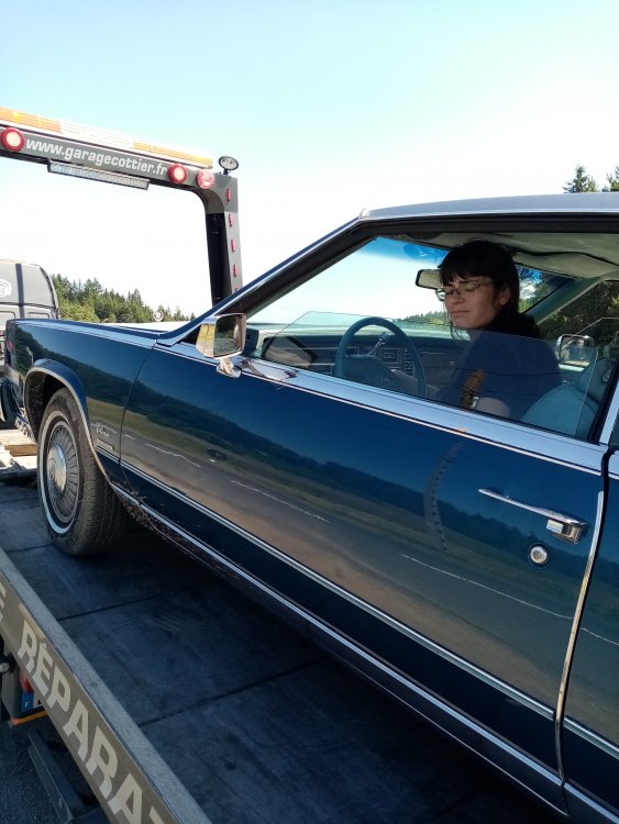

Bon, elle tourne pas beaucoup la cad', donc ce weekend, petite sortie au horses and bikes. Pour ça, remontage (enfin!) des bumpers fillers, après bien des péripéties. La couleur est top, c'est super, mais évidemment, les pièces de repro ne sont pas totalement similaire. J'ai donc du couper des morceaux pour ajuster, et percer des trous avec rivets à la place des "tétons" d'origine qui venaient se clipser dans le métal. Evidemment, comme d'hab, je me suis foiré au premier rivet (le trou de la pièce en métal était plus gros, donc le rivet est passé au travers), et en cherchant à l'enlever, j'ai fait une putain de rayure avec la pointe du foret sur cet fillers. Fuck. Irratrappable sans un coup de mastic, évidemment. J'ai repassé un coup de peinture léger, mais le mal est fait. Tant pis. Sinon l'ajustement est bien fait, je suis assez content, pas de trous, tout est assez naturel et surtout, aucune pièce neuve de pétée (vu le bordel que c'est à mettre). Donc, c'est cool. On en a profité pour faire la vidange, RAS. Sauf que voilà, Miss Cad', temple de la fiabilité, légende du non-emmerdement, a décidé de casser le mythe. Au bout d'une heure de route, @Sérina arrête le convoi, pour signaler un "sifflement". En guise de sifflement, la roue avant gauche, bloquée par les freins. On termine les 15 bornes, la voiture ne chauffait pas, donc... puis, arrivé sur place, démontage de la roue. Purge des freins, l'étrier est bien vieux et bien moche, la durite pareil. Quand on repousse le piston, valve ouverte, pas de problème: il recule. Mais quand on ferme la purge, pas possible de repousser. Verdict: durite souple HS. Donc, avec les moyens sur place, c'est à dire rien, pas possible de réparer. Allô, la dépanneuse? Triste journée, pour sa propriétaire... Enfin, on garde le moral: la commande rockauto est faite, bientôt de nouveau sur la route0 point
