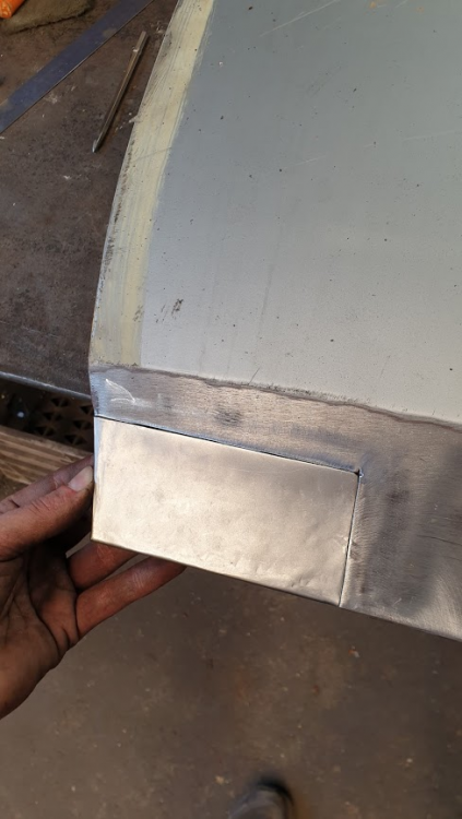

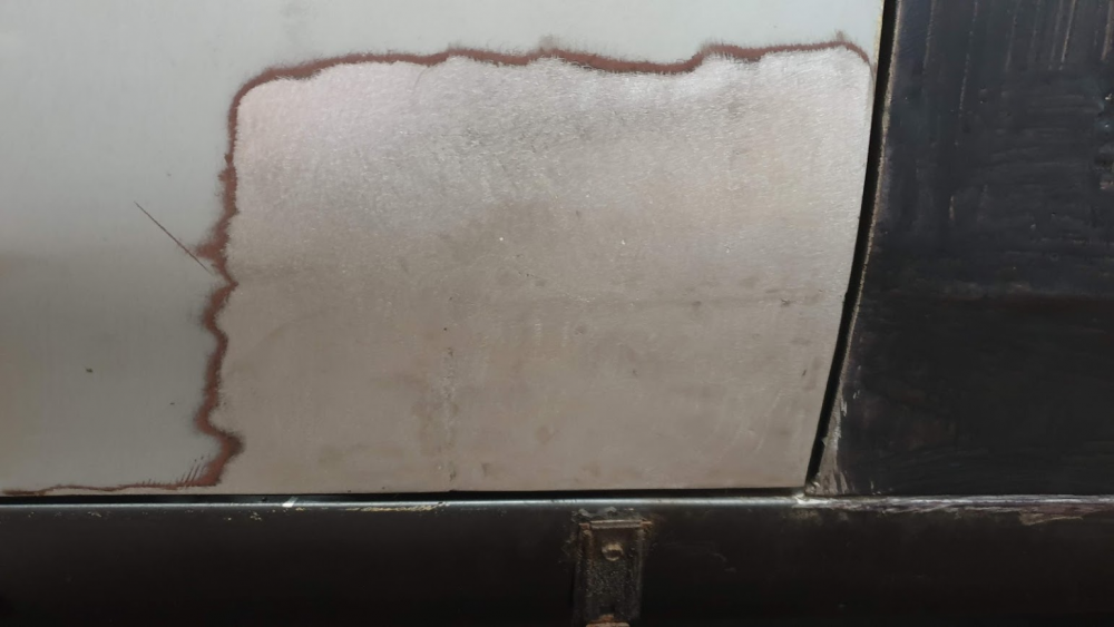

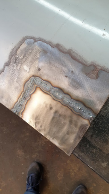

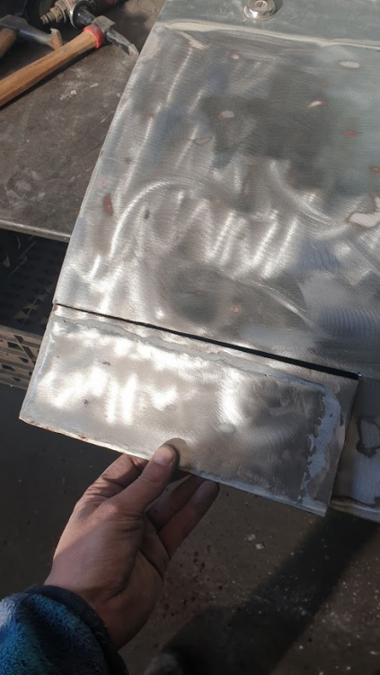

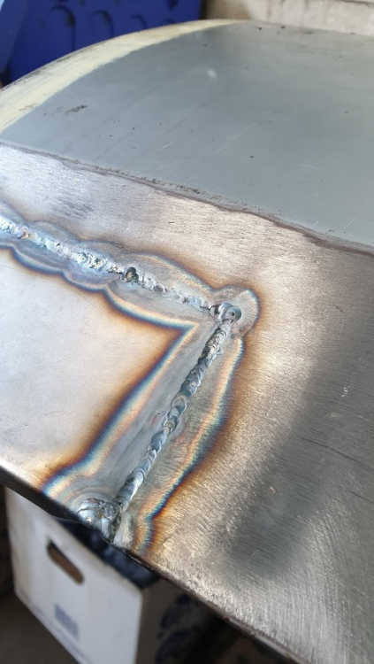

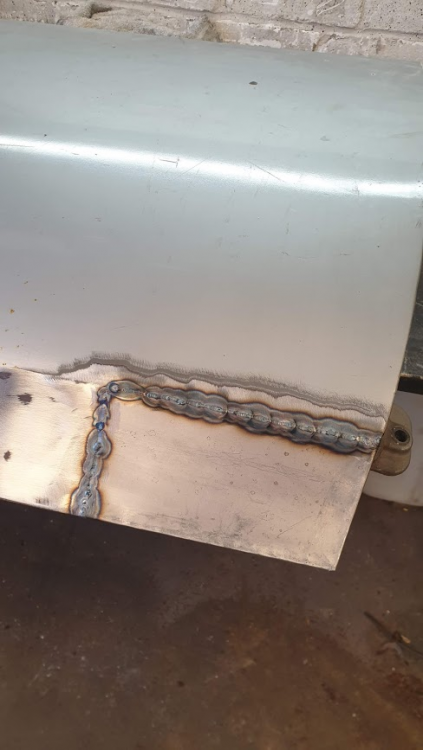

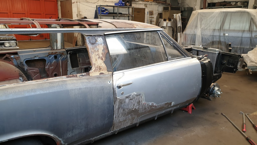

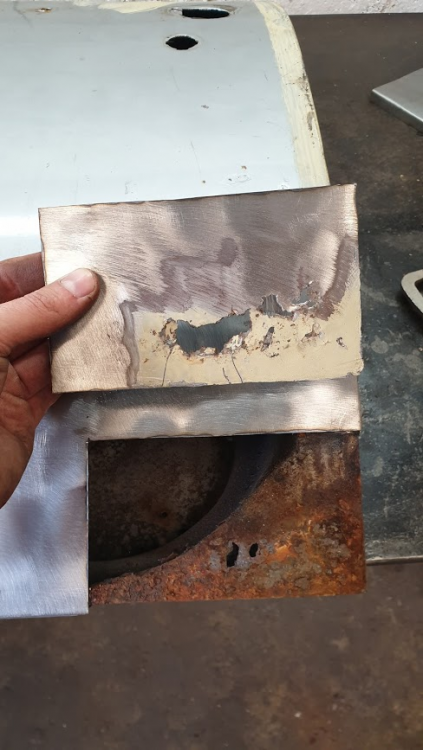

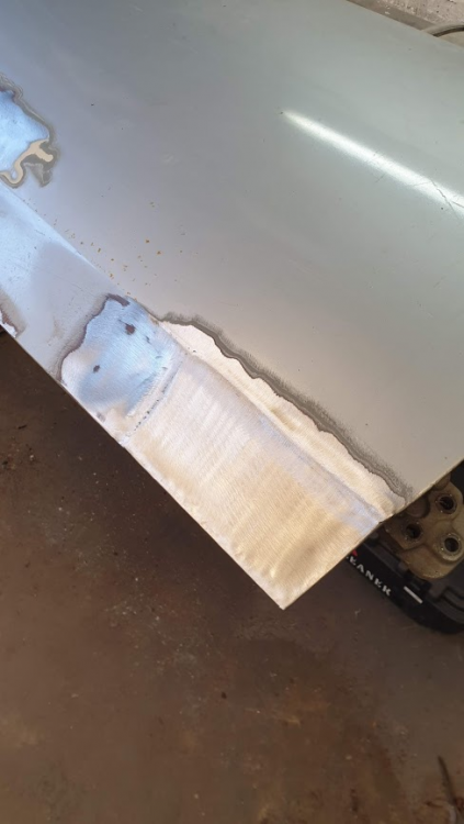

Les portes donc! Je commence par la porte conducteur. Les bas sont a refaire a l'avant et à l'arriere de la porte. Je refais dans les règles, bord plié comme l'origine et soudure bord à bord. Je n'aime pas le soyage. C'est parti : coupe de la partie malade. C'est bien rusty derriere aussi. Grattage divers pour nettoyer et drouiller l'arriere et réparation des deux trous pas besoin de patch, juste à la soudure ça l'a fait sans problème. Et soudure (Tig) du nouveau patch : Je ne parviens pas, au TIG, a faire des soudure en chauffant si peux qu'au MAG jusque là. Je présume que je dois encore m'entrainer. Meulage des soudures et un peu de planage : Même chose sur l'avant de la porte : Nettoyage et réparation de l'arrière de porte puis préparation du patch : Et la vu que mon ajustage est bon, je tente le soudure TIG sans apport de matière. Je régle mon TIG en Pulse. C'est a dire qu'il va osciller entre un ampérage haut (pour souder), et un ampérage bas (pour garder le bain de fusion mais éviter de trop chauffer). Les deux valeurs sont réglable évidemment, on peut aussi régler leur fréquence (combien de fois la phase haute-basse va se faire en une seconde) et leur duty (le ratio haut-bas). Example, si je le régle en 45A valeur haute, et 15A valeur basse avec une fréquence de 0,5 et un duty de 25% (sur mon poste le duty conditionne la valeur haute) => Mon oscillation haute- basse aura lieu sur un laps de temps de 0,5 seconde. Pendant 25% de cette de demi seconde j'aurai 45A et pendant 75% j'aurai 15A. On peut jouer avec ça jusqu'a obtention de l'effet voulu. On peut même monter dans des fréquences très haute pour avoir un effet vibratoire. Bref un TIG, c'est vraiment une bète de course ou il faut BEAUCOUP de pratique pour faire du bon taff. Ca donne ça pour moi : C'est pas super joli, et clairement trop de chauffe. Étonnamment cependant, presque PAS de déformation ! Il n'y a pas de meulage a faire, puisque je n'ai pas apporté de matière. Même l'inverse, la soudure est plutot concave que convexe. Voici le rendu après passage a l'orbitale au grain 80. Ici la porte est montée sur la voiture. Le jour est correct avec le bas de caisse. Pas parfait, mais correct Même chose pour l'arrière de la porte : Un jour pas absoluement parfait, mais franchement correct. Porte passager : Même boulot en pire! Elle a déjà été """"réparée"""". Ils ont soudé une plaque, sans crée le rebord intérieur (donc soudure sur l'arrête ), leur soudure a déformé la porte jusqu'a la poignée de porte !!!! 4 ou 5 mm de mastic a quelques cm de cette poignée ! Evidemment, rien n'a été traité derrière la réparation, et les toles malades n'ont pas été retirée. En gros l'idée c'était, on cache la merde, on soude vite fait .... Hé merde heuuuu patron j'ai déformé toute la porte je fais quoi ??? - Pas grave plaque au mastic ! Je rattrape donc tout ça : Mise a blanc et découpe On voit bien la soudure... et aucune protection contre la rouille! Dérouillage des intérieurs, et débosselage de la déformation qu'ils ont causé tant que j'ai un peu d'accès. Le reste se fera au Multi point une fois remonté sur la bagnole. Création du patch et soudure. La photo rend dégueulasse mais en réalité, c'est assez ok. Même chose pour l'avant de la porte, je ne parle plus, vous connaissez la routine : Remontage de la porte sur la voiture aussi : Je les ajuste avec les ailes arrière et le bas de caisse. Je remonte également les vitres car j'en aurai besoin pour la suite. Je peux donc remonter le bloc avant et l'ajuster au mieux possible. Le bas des ailes étant a refaire, l'idée est de voir comment tout s'ajuste, la gueule de mes jours etc pour mieux appréhender les réparations et le travail de ces fameux jours. Voila pour les portes. Prochain post : Les ailes avant. A bientôt !5 points -
