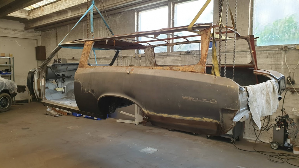

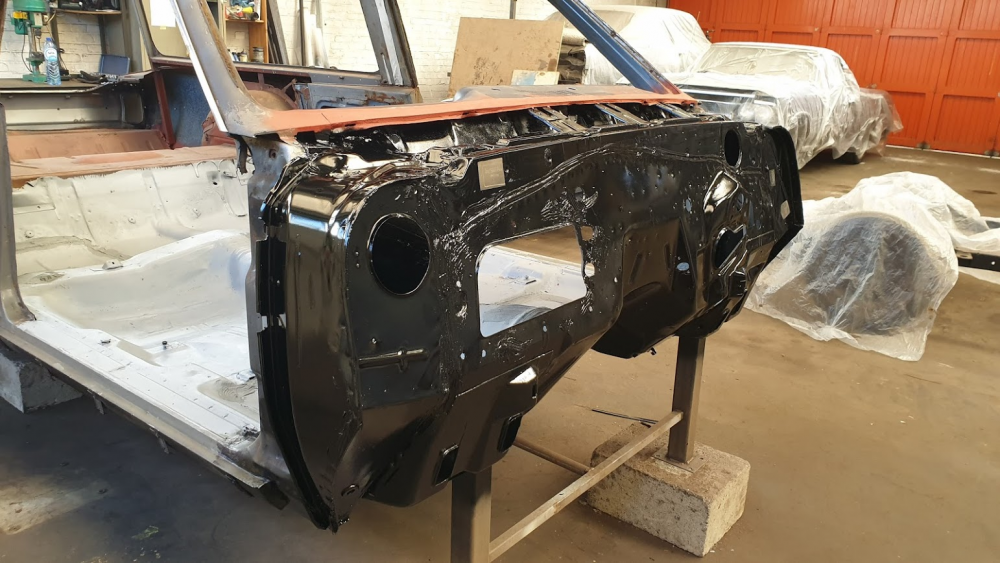

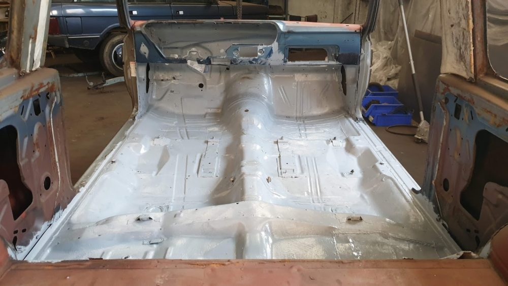

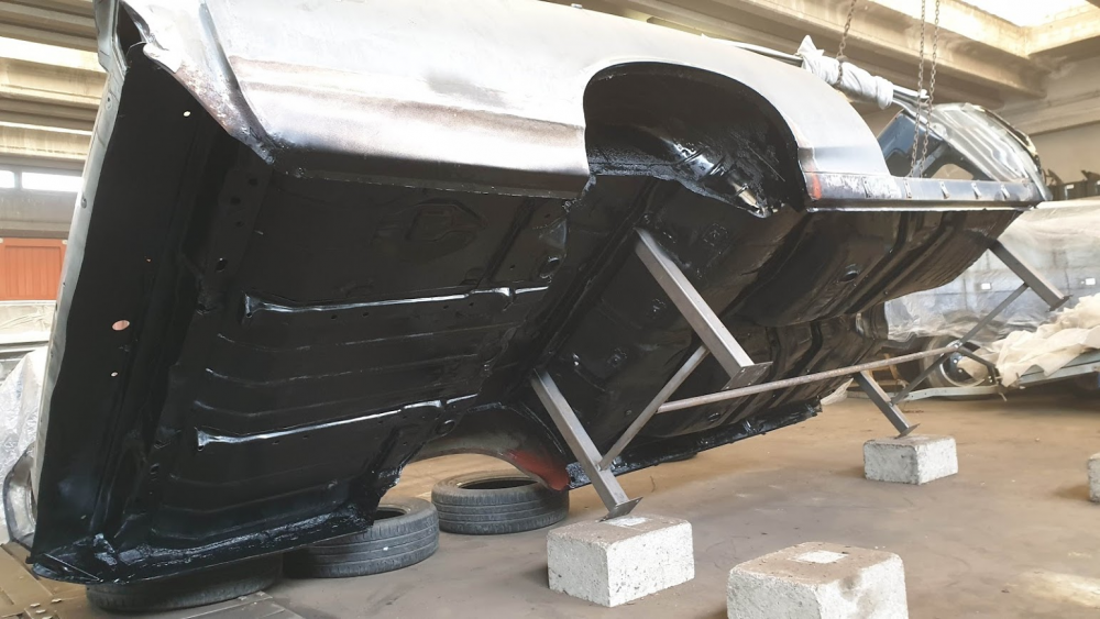

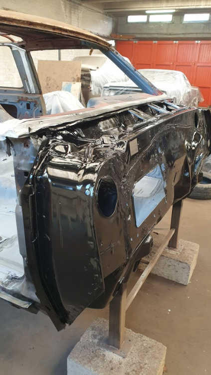

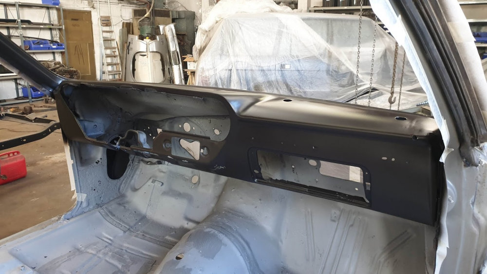

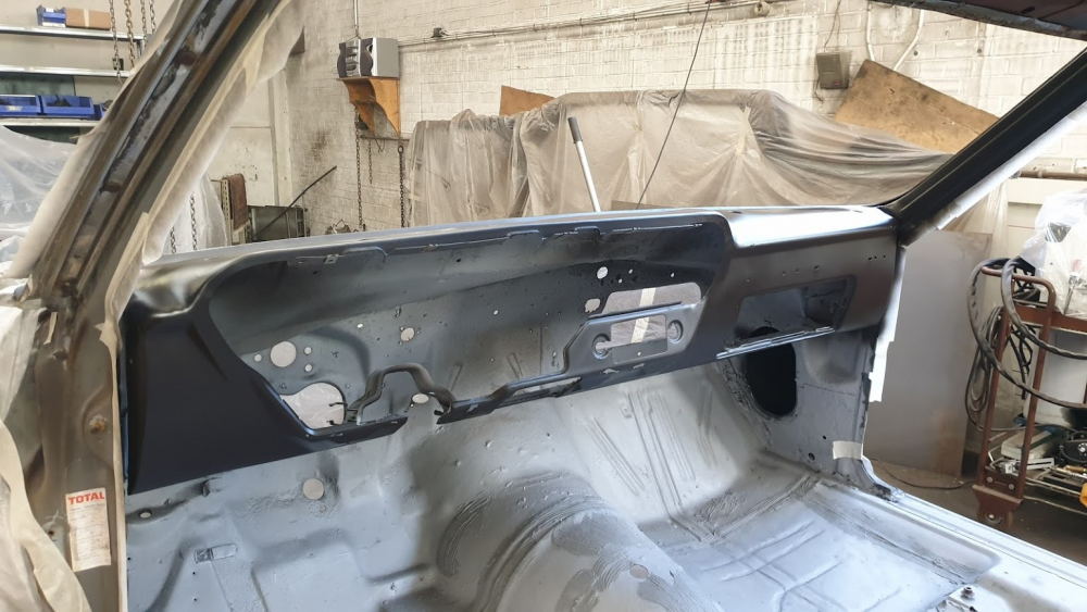

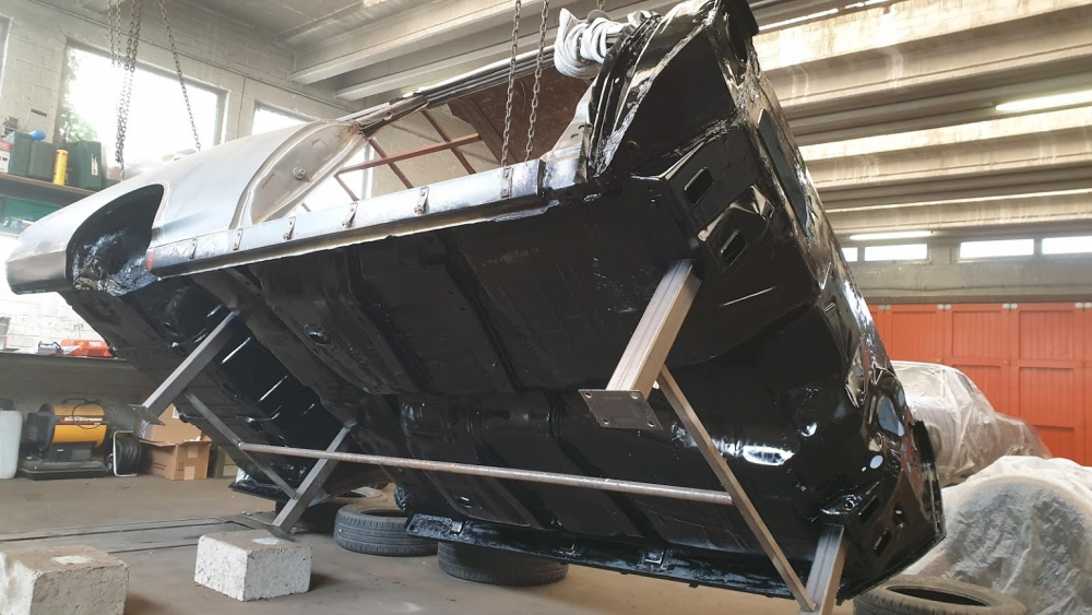

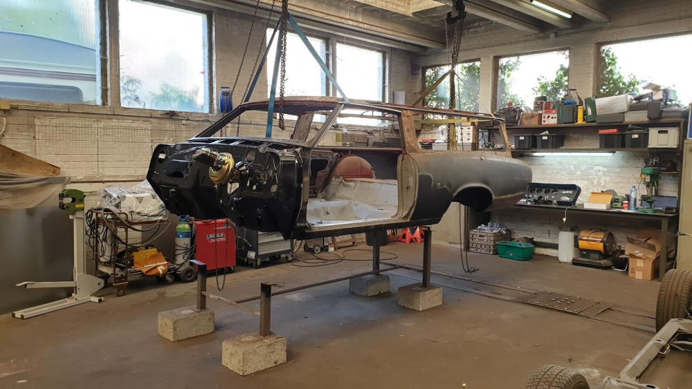

Suite : Chassis OK - Restera une bonne géométrie a faire, et l'avant me semble très haut. Les nouveau ressort sont très dure. J'espère que ça se tassera. Moteur OK - Restera le rodage en charge a faire. Boire OK - Par ok j'entends terminée, a tester donc. Je peux donc repasser sur la caisse ! A ce point, j'avoue que je suis très content de recommencer un peu de carrosserie... Sauf que ça commence par ça : Puisque la caisse va pouvoir être reposée sur le chassis, il est évident qu'il faut d'abord préparer et peindre tous les soubassements. Dernières réparations / Grattage dans tous les sens / Passage complet au convertisseur de rouille (c'est pas un sablage... mais c'est mieux que rien) / Joints divers / Mise en peinture anti-rouille. Malheureusement on ne voit rien sur mes photos de "pendant" donc voici juste le "après" : Je peux vous dire que je me réjouis de bosser sur l'autre caisse qui est sur rotissoire et qui aura été parfaitement sablée quand je vois ceci! Cloison pare feux : Le caisse étant a ce moment assez haute sur ses pieds, je pense a mon dos et j'en profite pour préparer et passer un coup d'antirouille sur les planchers avant aussi. (je ne fais pas l'arriere puisqu'il y aura de la soudure par la... par après Et j'en profite également pour préparer et mettre le tableau de bord en surfacer (appret garnissant comme vous appelez ça en France) VOus pouvez voir qu'il reste encore quelques trous de rouille au niveau des volets de ventilation. Quand il n'y en a plus, il y en a encore !!! (a ce jour je ne les ai pas encore fait ) Et puis .... ENFIN !!! Prochaine étape donc : -Replacer la caisse sur le chassis -Installer la face avant pour permettre le montage du radiateur et ainsi finaliser les reffroidissement de moteur et boite -Raccorder les lignes de frein au MC puis purger les freins -Tester a boite !!!!!! -Faire un petit tour dans mon garage !!!!!!!!!!!!!!!!!!5 points -

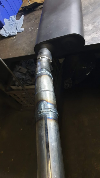

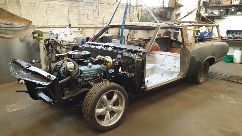

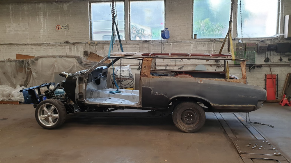

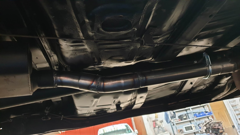

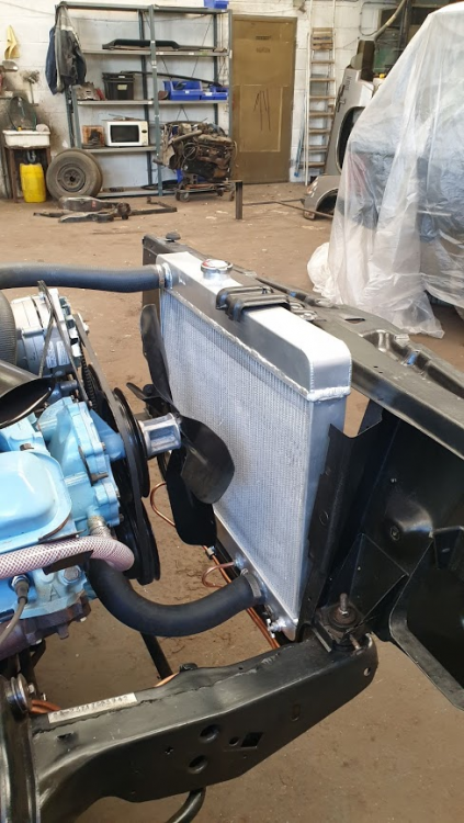

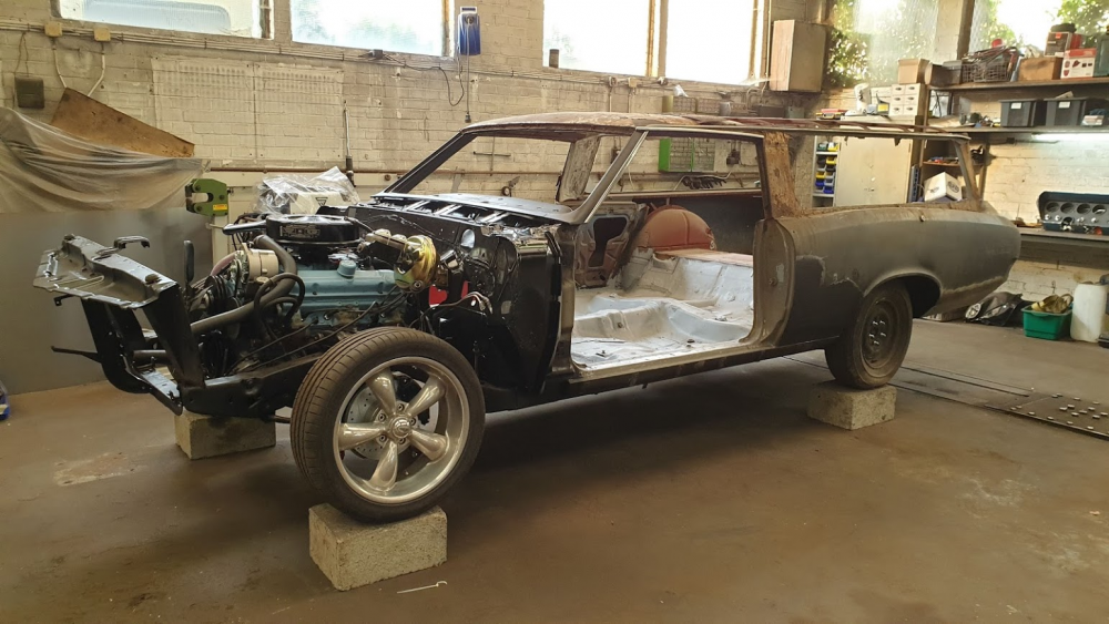

..... J'ai le temps AJD, la suite (et on se rapproche de plus en plus d'ou j'en suis à l'heure actuelle) C'est parti : Je suis tout seul, donc j'y vais mollo. La caisse est soulevée par deux palans. Je desends un peu devant, un peu derrière... J'aligne correctement et essai de ne pas faire tomber les (nouveaux évidemment) silent block. Je fixe d'abord au deux extrémités arrières, puis je descends encore les 2 ou 3 cm pour que ça touche devant, j'aligne et place les 4 boulons au niveau de la cloison pare feux. Les sangles sont détendues, la caisse est officiellement sur le chassis !!! J'avais préalablement déjà posé le MC de frein ainsi que la face avant. Je releve un peu l'ensemble pour placer tous les boulons de support de caisse : Encore un petit stress de passé ! J'avais eu a réparer 2 supports de caisses, et ils tombent parfaitement en place! Parfait. Par respect pour les voisins, je commence par faire un demi ligne d'échappement. Commande des tubes, et pose d'un flowmaster 50's séries. Ca sort un son grave mais très étouffé surtout avec la ligne simple (qui se divisera a l'arrière). Ce n'est honnêtement pas le plus beau bruit mais je veux pouvoir utiliser cette voiture sans me poser de question. J'essaie de trouver un bon compromis pour placer le silencieux assez haut pour éviter qu'il ne touche, mais pas trop proche pour éviter tout risque de chauffe du plancher Au passage, j'ai pu avoir un poste a souder TIG ac/dc avec le boulot, ces soudures sont donc mes premiers essais au TIG. Pas si facile ! Je peux maintenant faire peter le moulin a 23h sans stresser qu'un voisin débarde en slip pour me tabasser! Réception du nouveau radiateur (Made in china acheté sur EBAY.... Qualité OK pour le prix, on verra à l'usage)! Montage de tout ça et confection des lignes de boite. Les tuyaux cuivres type climatiseurs sont vraiment facile a travailler. Très maléables! Le radiateur est équipé d'entrée femelle coniques, donc... C'est comme des lignes de frein. Tout simple. Pas forcément joli, mais simple et fiable Rigide quand même, donc pas besoin de beaucoup de supports. On ne le voit pas ici, mais j'utilise le même passage ici a droite de la voiture que le passage utilisé a gauche pour la ligne d'essence : A l'intérieur du chassis. A l'origine, les lignes passaient juste a coté du collecteur d'échappement, je pense que c'est mieux de passer dans le chassis. J'ai juste fait gaffe a bien protéger les tuyaux pour éviter tout frottement qui pourrait a terme percer ces conduite (faut déjà y aller...) ... Vous le voyez, j'ai du coup aussi pu raccorder mes durites de liquide de refroidissement moteur. Raccordement des rigides de frein venant du MC vers la proportioning valve également fait ! Je peux donc maintenant remplir tous les fluides et... tester !!!! Je leve d'abord les roues arrières, je démarre, et met un D (je réalise que je vous zappé la modif du chifter d'origine pour fonctionner avec la 700R4...) ... LES ROUES TOURNENT !!!! Je met en R : LES ROUES TOURNENT DANS L'AUTRE SENS!!! Ca à l'air de freiner aussi! Du coup je jette le tableau de bord dedans (il tient littéralement par rien a part les cables!) et la collone de direction (le je fixe quand même sérieusement!) Petite vidéo : Impossible de rouler plus que ça, donc pas possible de voir si elle passe les vitesses en roulant (rappel, je suis en ville et en plus a coté des flics ) Donc j'ai ensuite levé l'arrière, mis en D et accéléré. LES VITESSES PASSENT !!! mais je me suis limité a la 3eme vitesse (sur 4) parce que les roues tournaient dangereusement vite... On verra pour la 4 par la suite mais je suis assez serein.) Voila ENCORE une étape folle de passée! Pour rappel, l'idée de cette voiture est de concentrer toutes les "mauvaises" pièces issu du démontage des 2 voitures. Après examen des pièces, rejoindront donc cette voiture : - Les portes du coupé : étonnamment bien plus corrodées que celles du corbi! - Les ailes du corbi : les 4 sont corrodées fort pareil, par contre les ailes du corbi ont des signe clair de réparations et d'accrochage à la suite. - Le capot du coupé : forcément, le capot GTO est différent et doit aller sur.... la GTO. - Calande et grilles du coupé pour les même raisons. Petit montage a blanc pour visualiser le travail a accomplir sur le bloc avant. Au prochain épisode, on commencera par le travail de tôlerie sur les portes. Je garde le travail de l'arrière pour la fin. Je pourrai donc relativement bientot vous dévoiler le projet final de cette bagnole! A+++++1 point -
