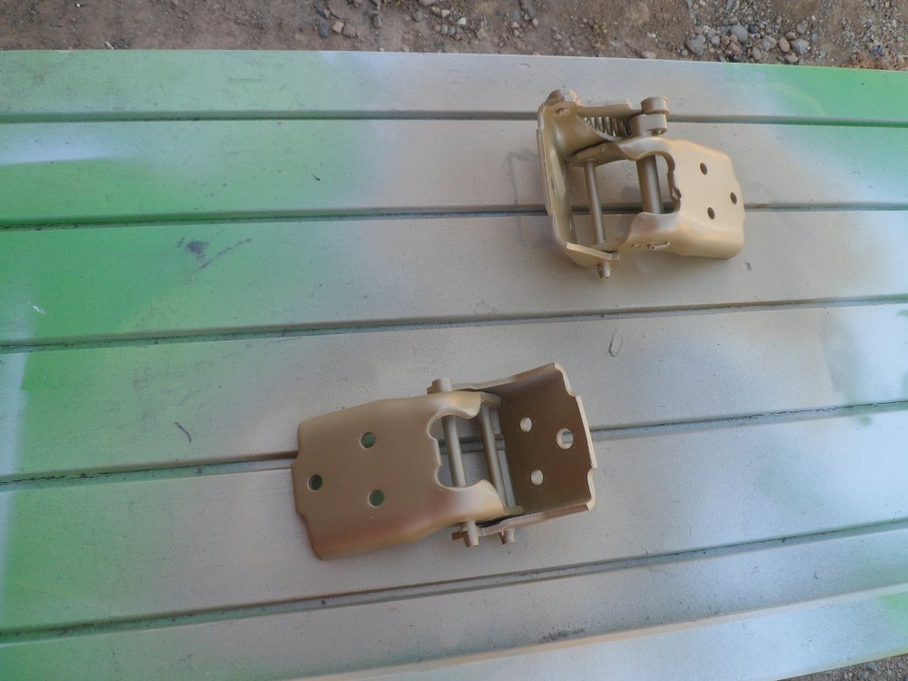

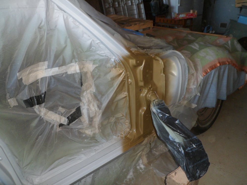

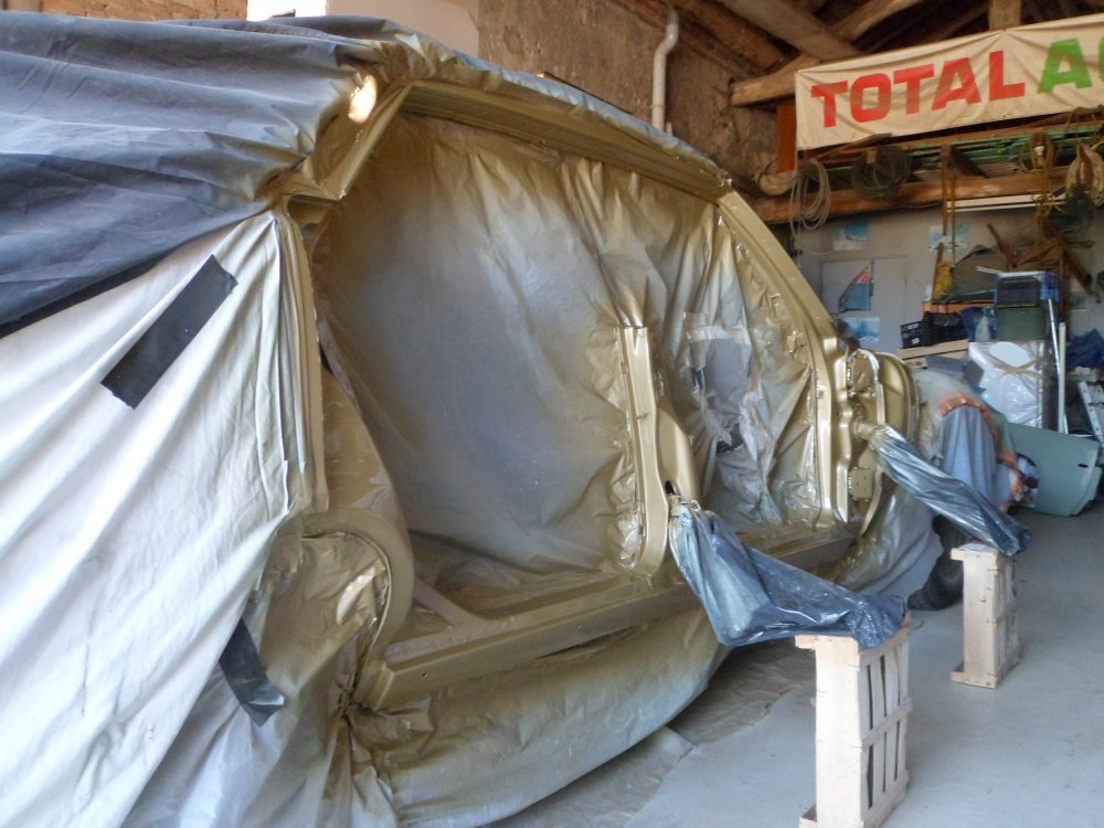

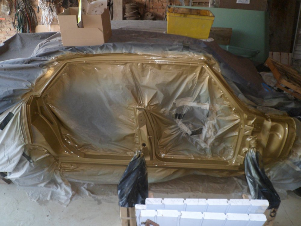

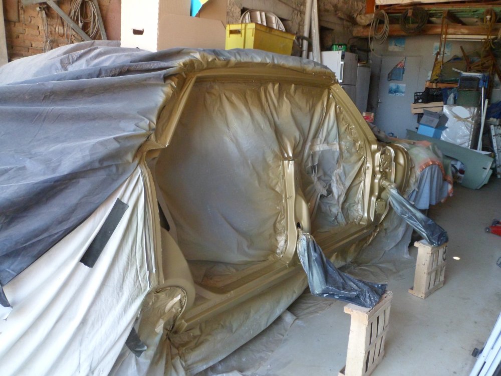

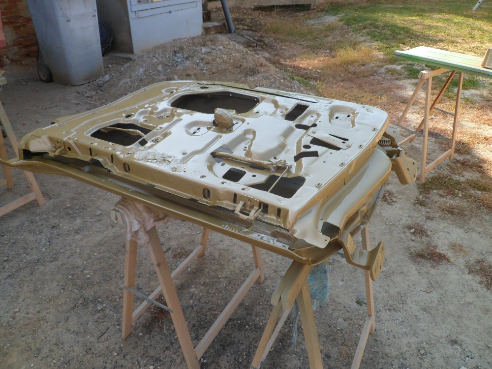

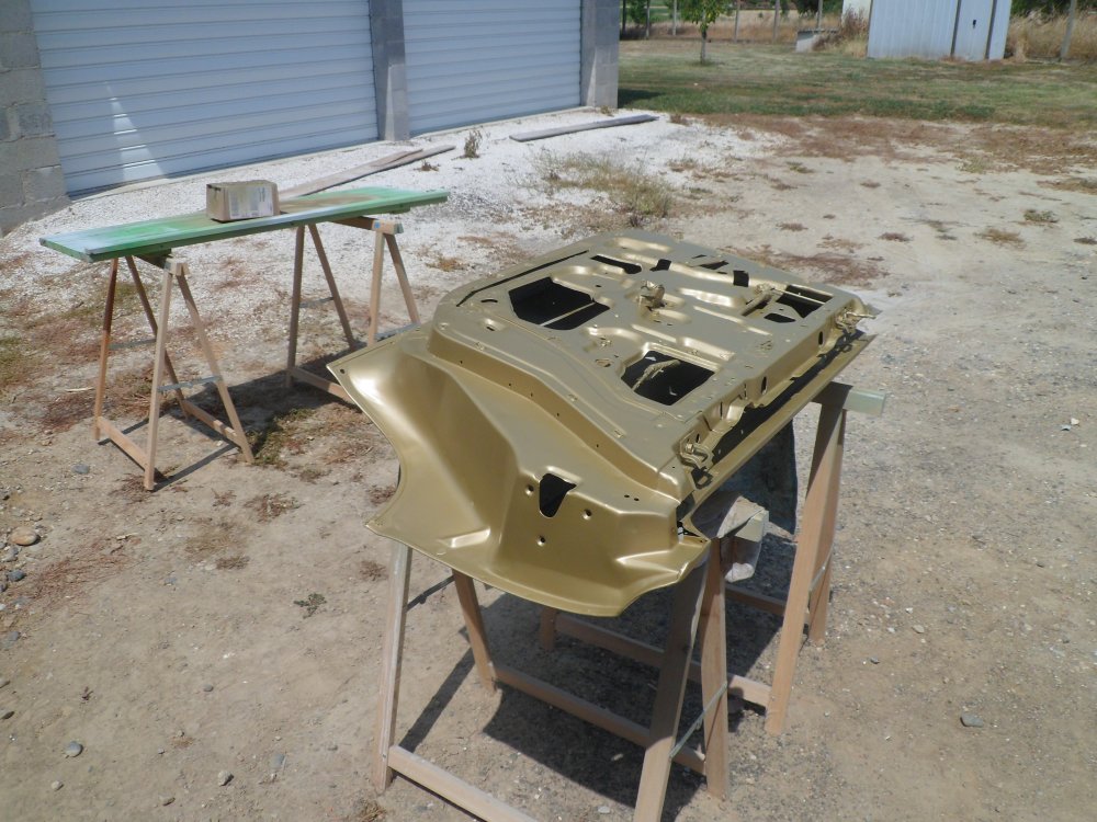

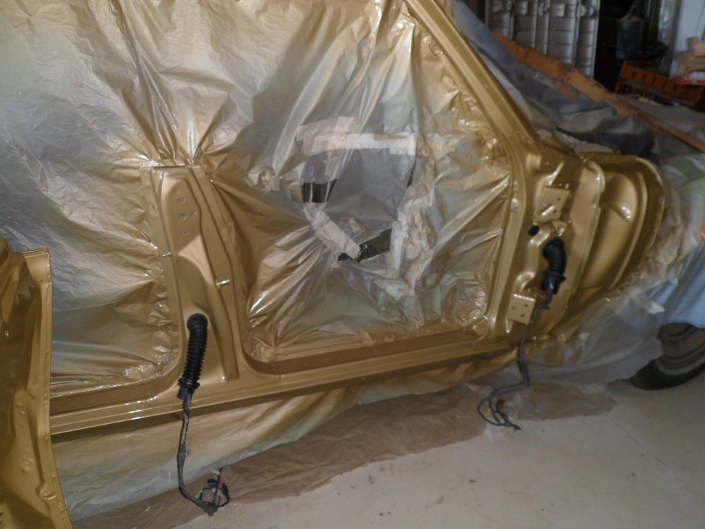

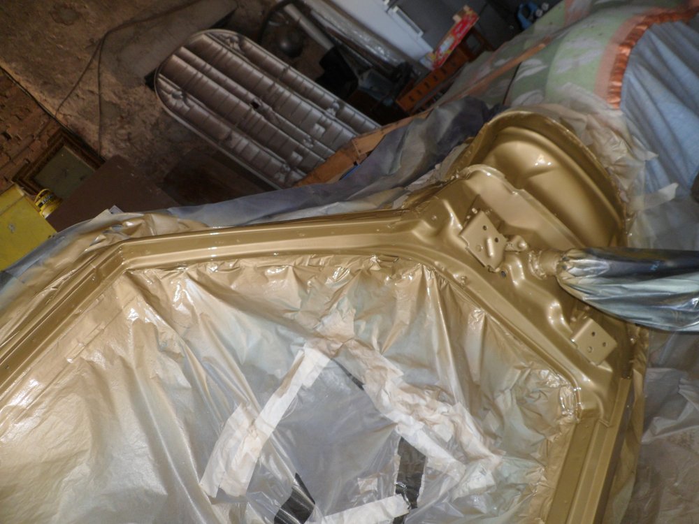

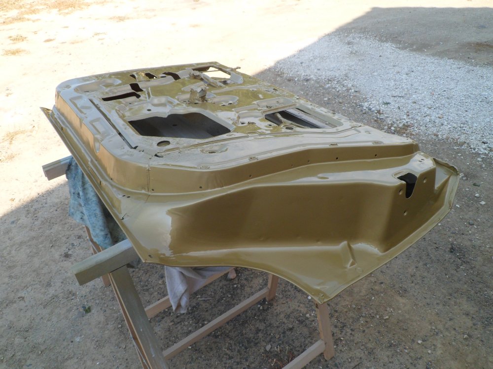

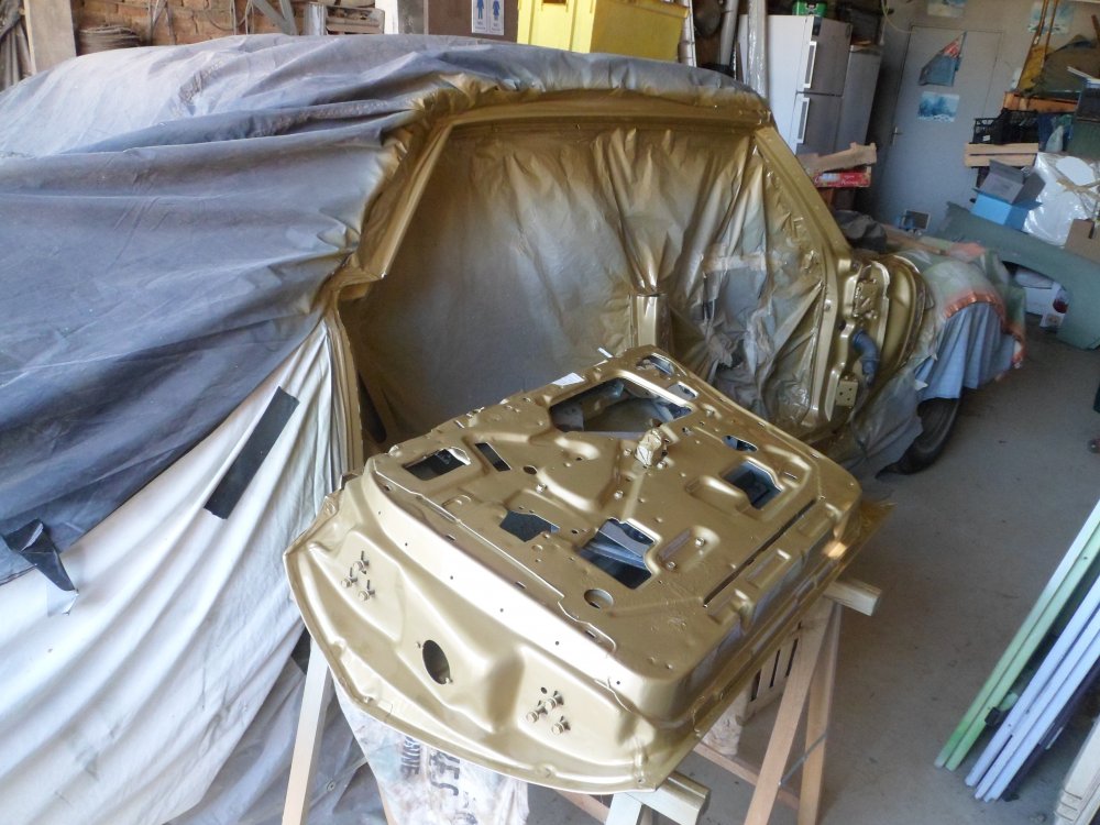

Bonsoir a tous , voila la suite des travaux . Donc après avoir fini les petit détails et tout poncé , j'ai peint en finition l'emplacement des charnières pour que ce soit peint derrière les charnières une fois remonté . Puis pareil pour la face arrière des charnières . Ensuite une fois que la peinture a séché , remontage des charnières sur la caisse , et peinture sur les portes et cadre . Puis application du vernie Puis remontage des gâche de portes Puis remontage des moteurs de lève vitres , et de quelques petites pièces2 points -
