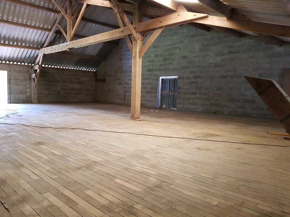

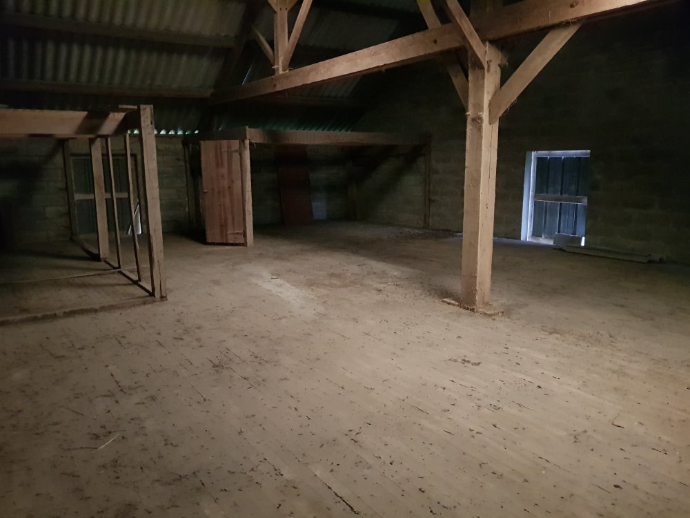

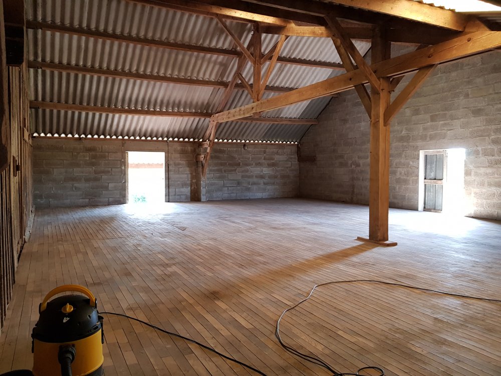

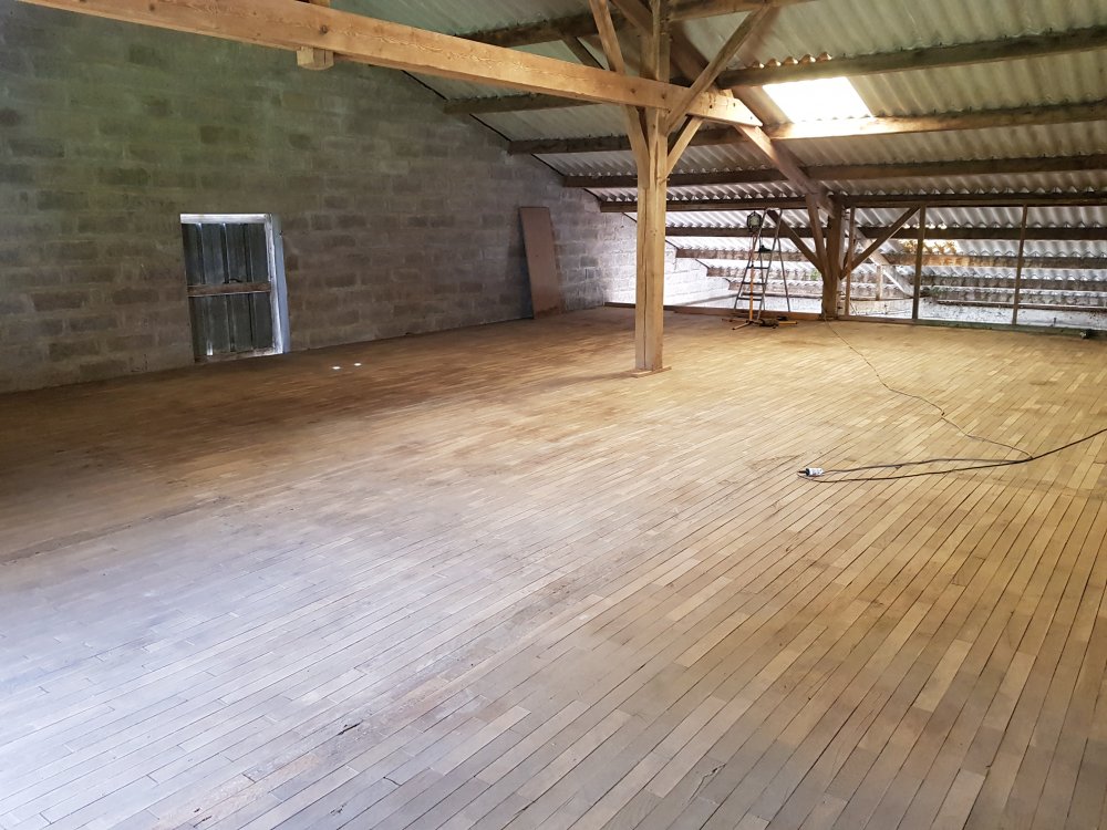

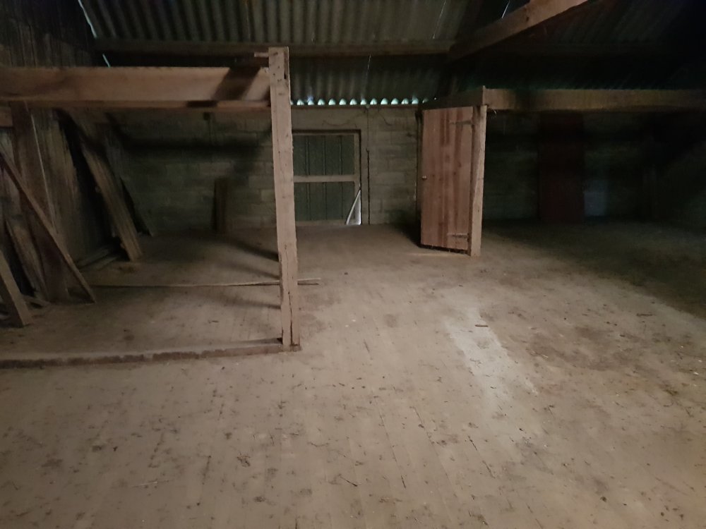

Je n'ai malheureusement pas le temps de la bichonner comme je le voudrais....avec le boulot, la maison et la famille c'est devenu compliqué. Je suis toujours à bosser dans le hangar pour pouvoir commencer à déménager ce qui peut l'être. La j'ai pratiquement fini l'étage. Me reste à virer les 2 portes coulissantes pour des fenêtres. Le avant / après ou le jeux des sept erreurs Après nettoyage :1 point -

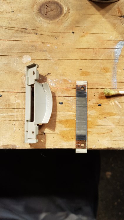

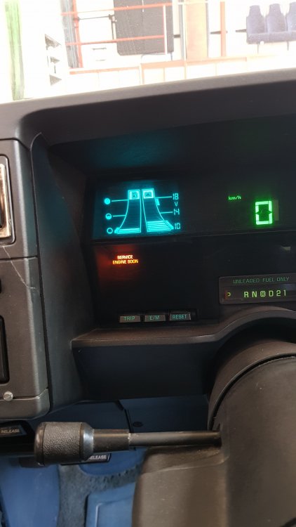

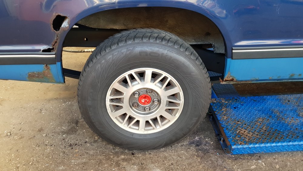

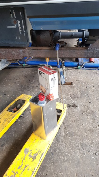

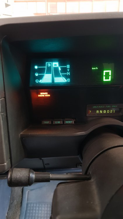

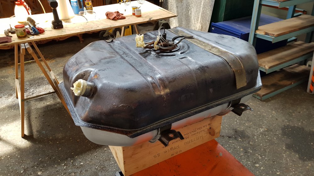

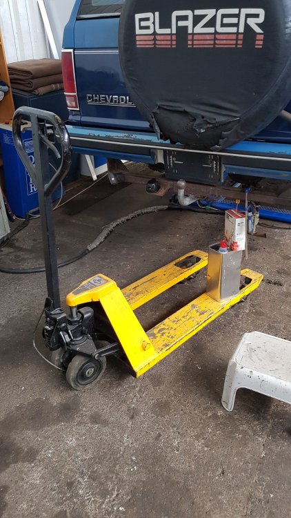

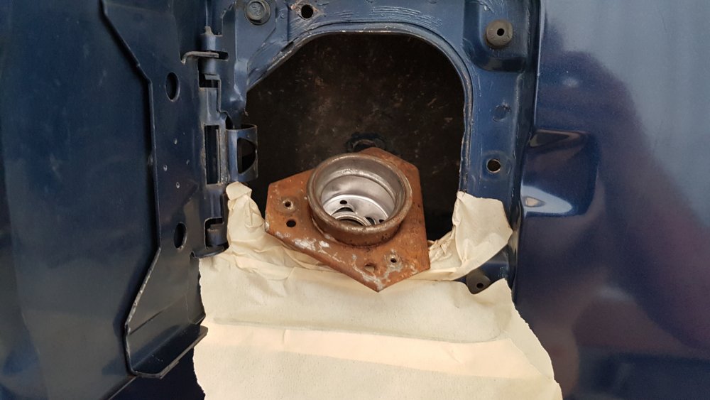

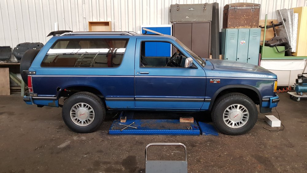

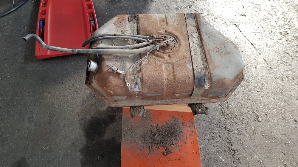

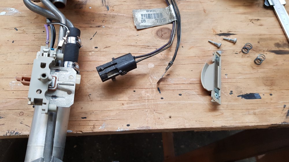

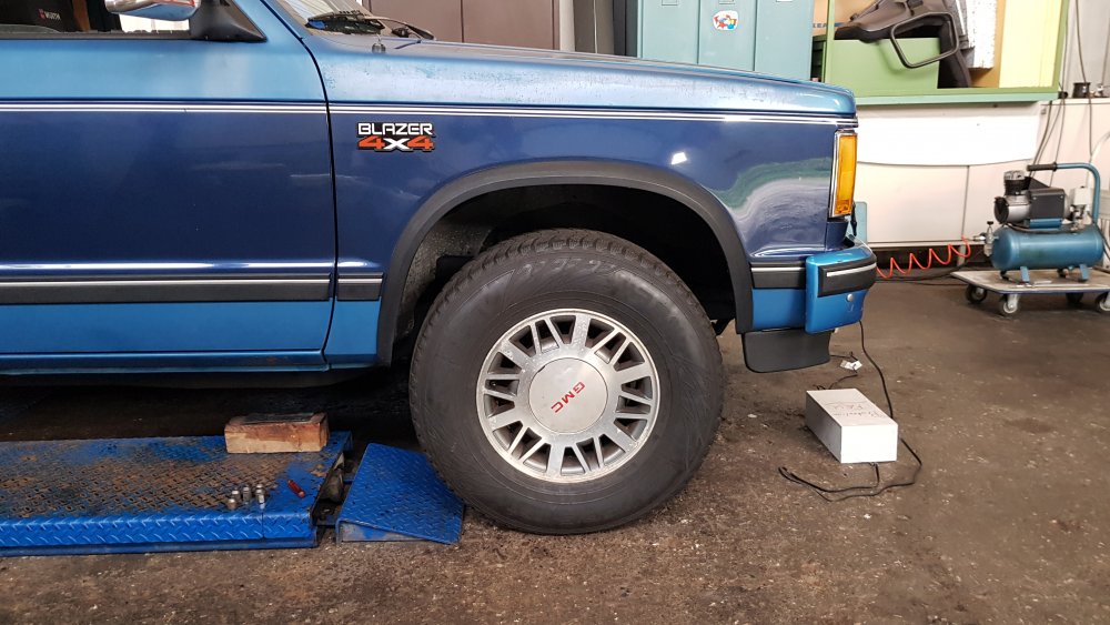

Bon ben je ne pensais pas toucher le Blazer aujourd'hui...mais bon... Opération sonde à essence: J'en ai commandée une neuve qui est déjà arrivée...mais plutôt que de la changer bêtement je voulais essayer de réparer l'ancienne. Donc dépose et desassemblage de la partie sonde pour un nettoyage minutieux et du flotteur pour contrôle: Réassemblage, montage au cul du bahut et essais de niveau gitan-style: Héhé...ben ça valait le coup: Réassemblage puis remontage du réservoir et de sa luge: J'ai aussi trouvé une solution pour adapter les centres de jantes et reçu les dernières pièces. Et aussi installé le mât d'antenne neuf...la sono est top, ça marche nickel! La suite probablement mercredi...je pense rattaquer par les vidanges restantes.1 point -

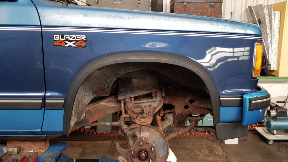

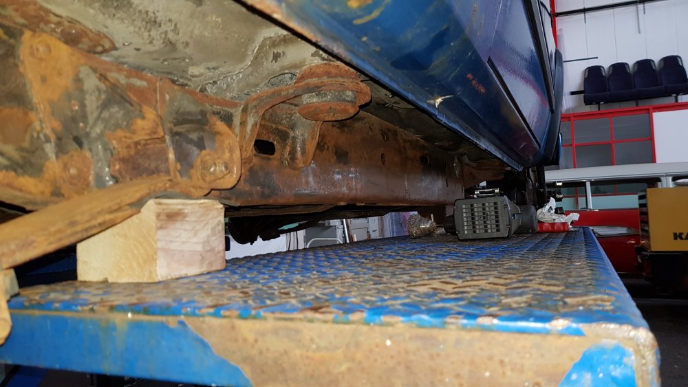

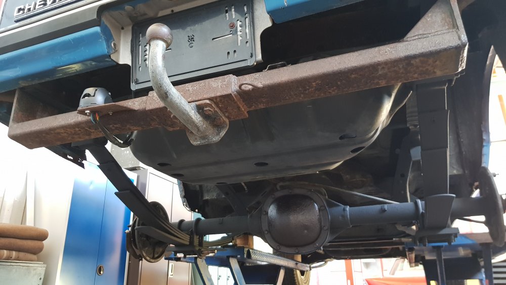

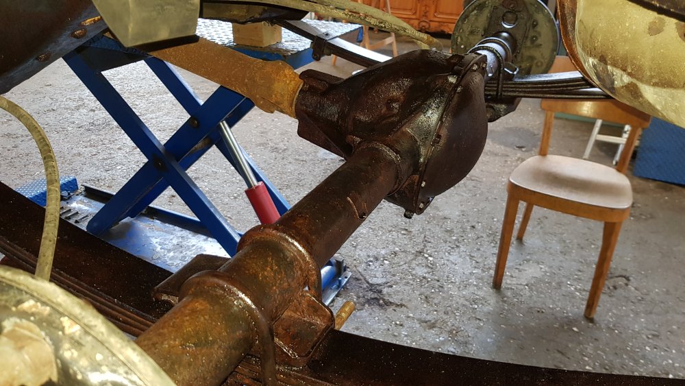

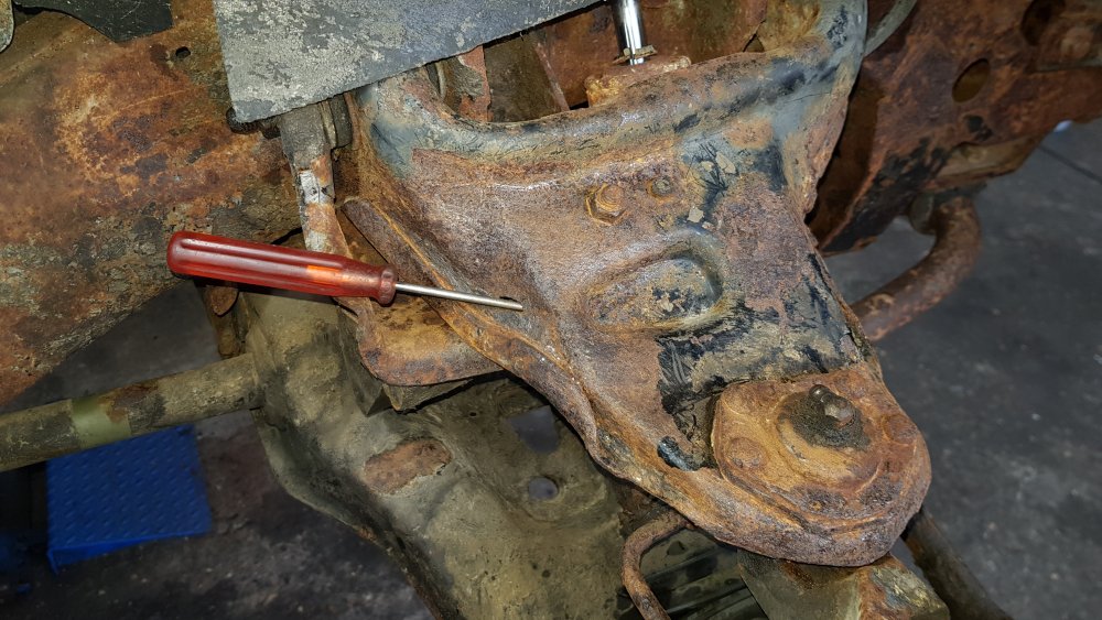

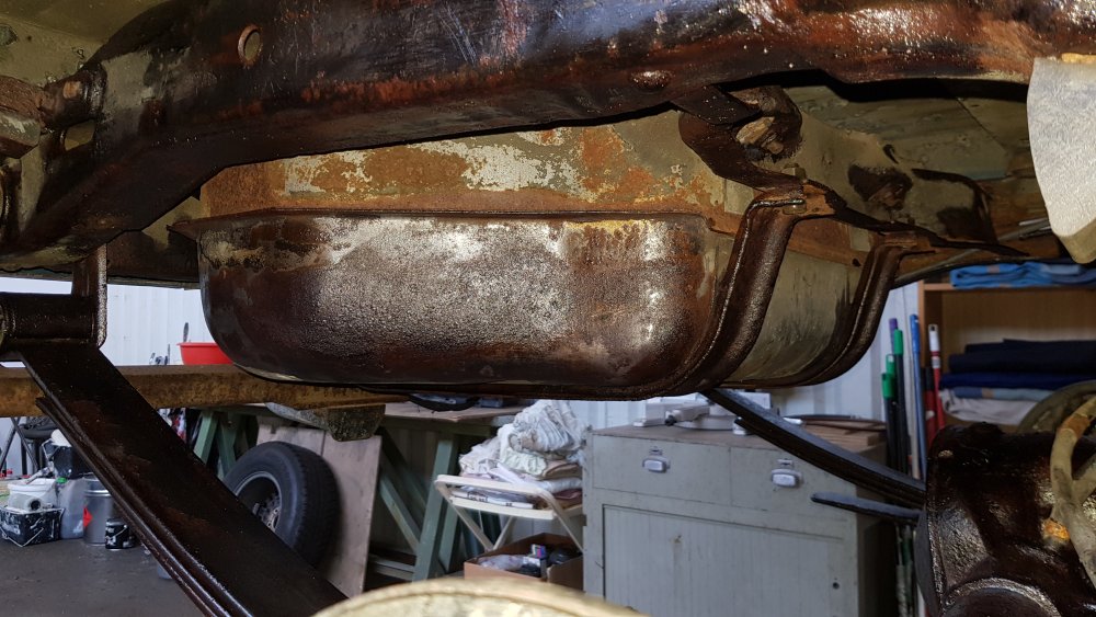

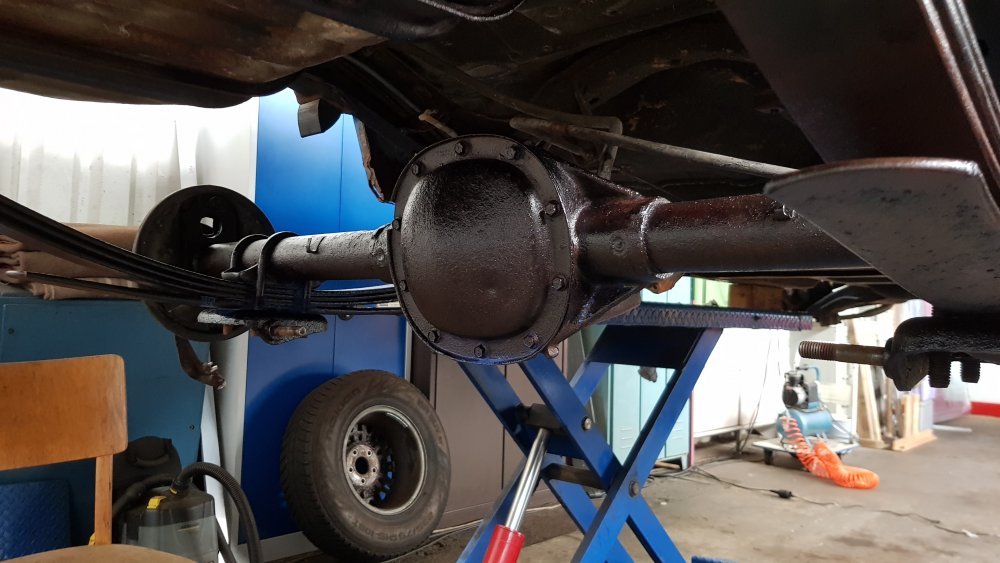

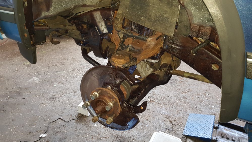

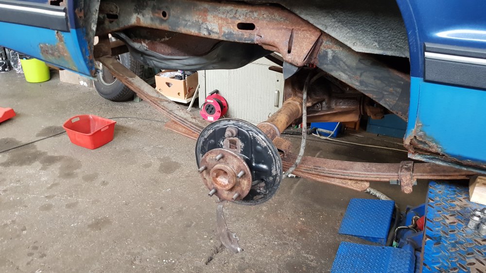

Les soubassements eux se voient recouverts du traditionnel noir mat de circonstance: Pas trop de peine à retrouver les endroits où j'avais placé les cales du lift... Donc voilà, une grosse étape pénible d'abattue. Quelques retouches de dernière minute, le carter de pont en rouge pétard, la visserie gris alu, le crochet d'attelage en noir brillant et j'en aurais fini avec les peintures. Du coup je commence à envisager doucement la reprise des travaux mécaniques et le remontage...à commencer par les travaux sur le pont arrière (vidange, joints de demi-arbres et roulements) et remplacement des triangles supérieurs avants (que je n'ai pas peints comme vous pouvez le voir, puisqu'ils partent à la benne). Ce weekend je vais essayer de rester tranquille...si j'y arrive...1 point -

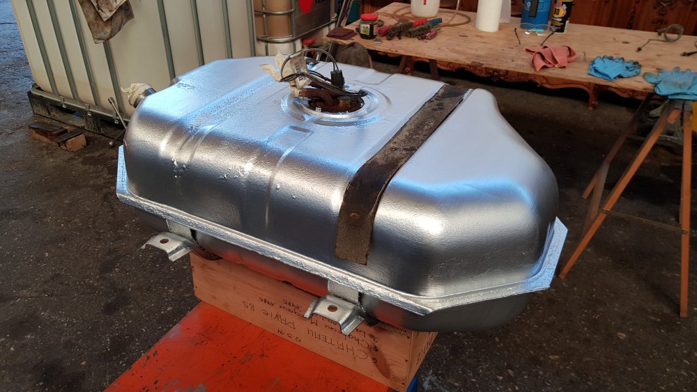

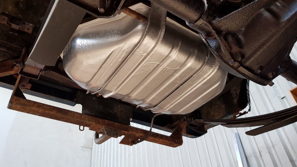

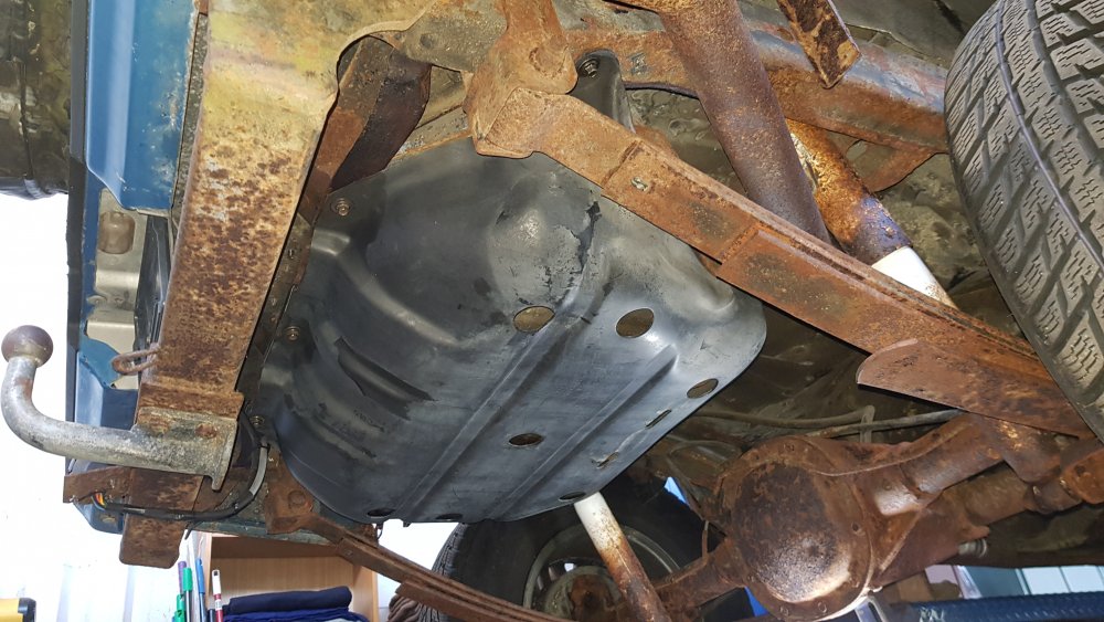

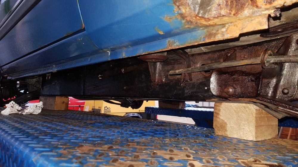

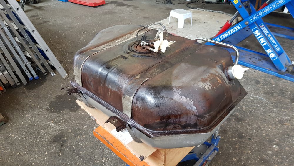

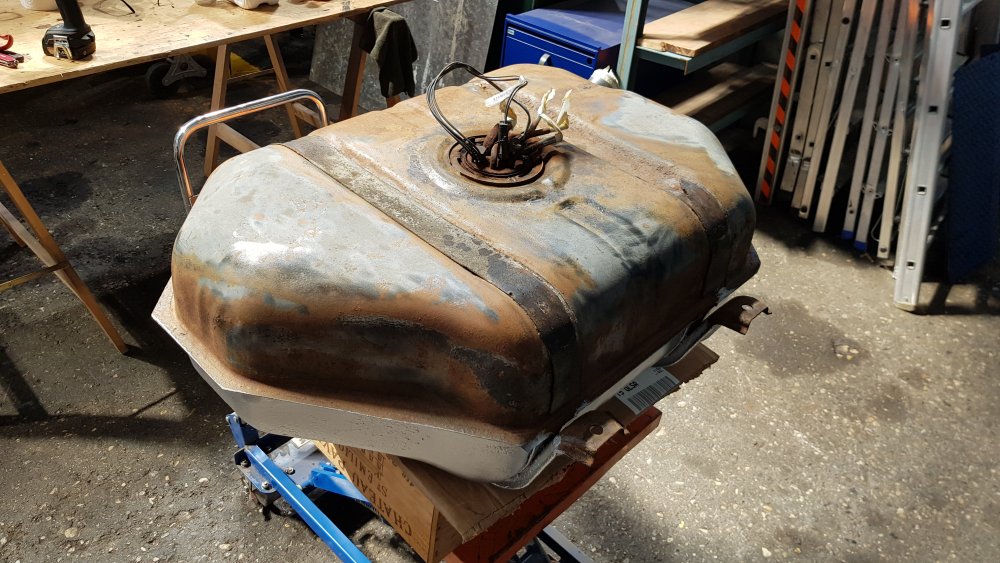

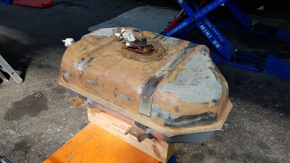

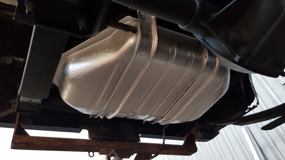

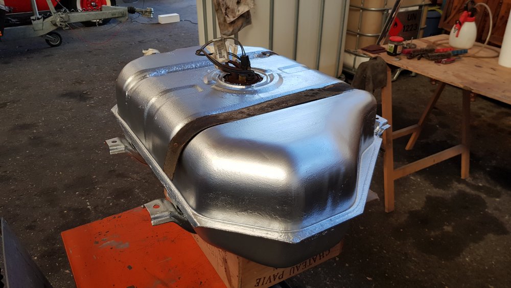

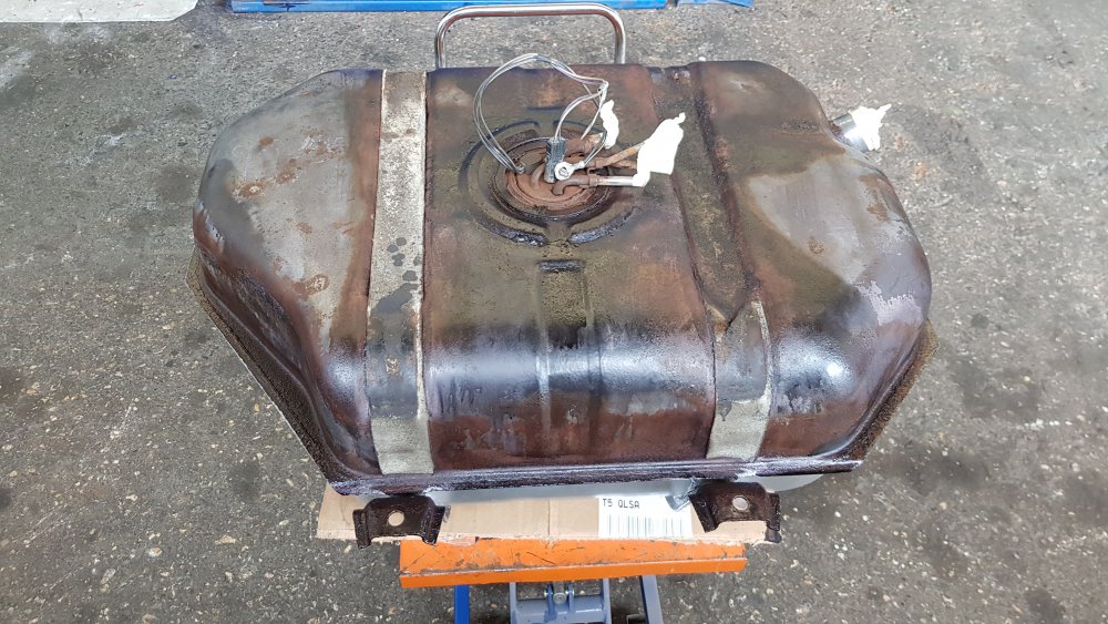

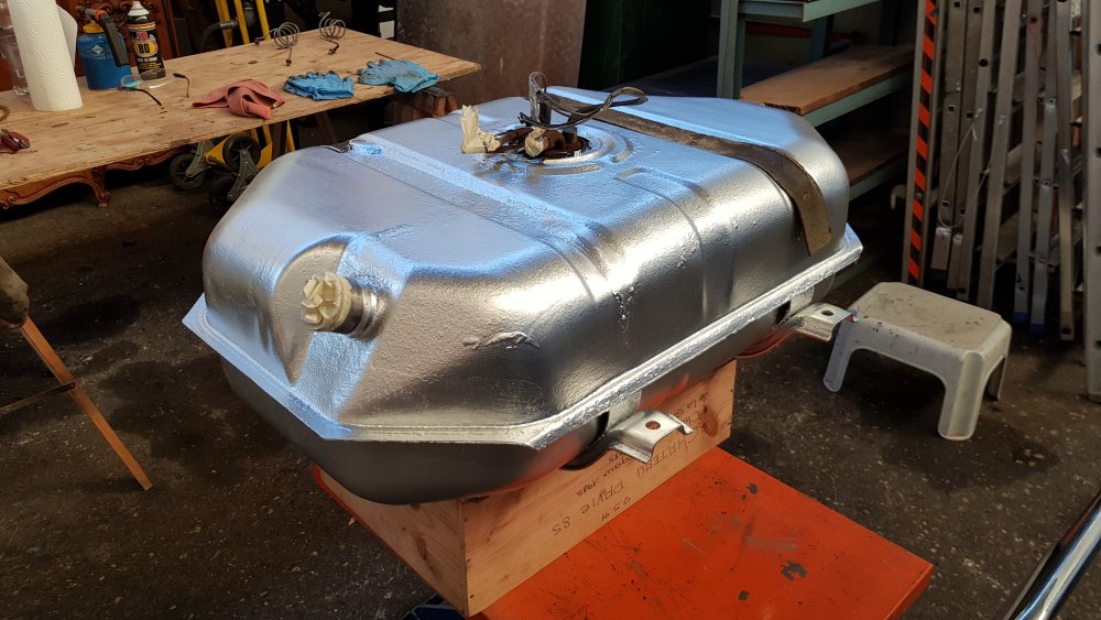

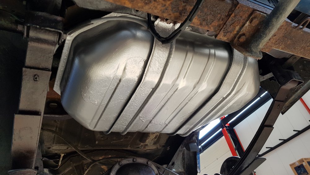

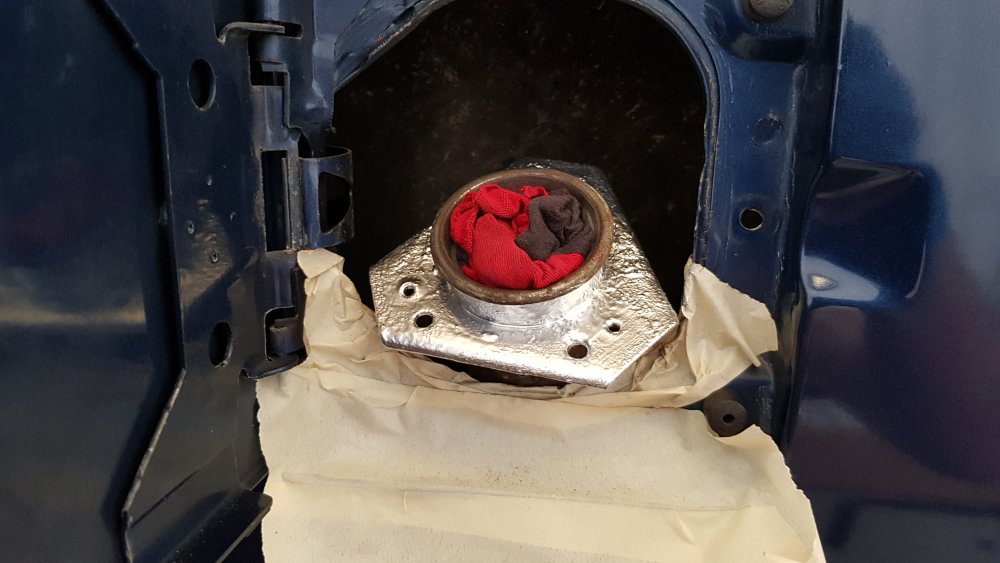

Et enfin, enfin...peinture! On protège tout ça. L'occasion pour une fois de servir tous les fonds de pots qui trainent dans l'atelier depuis des siècles, tant pis si les teintes sont un peu fantaisistes. Comme le réservoir...qui a hérité de deux couches de peinture au plomb du grand-père, aspect chromé. J'ai fait le dessous en le laissant fixé au châssis: La goulotte, puisque je passais par par-là: Ou les moyeux arrières, rouges...chais pas, j'avais envie! Puis dépose du réservoir pour traiter aussi le dessus, et remplacer la sonde morte en début de semaine prochaine. En l'état: Brossé: Traité: Et peint:1 point -

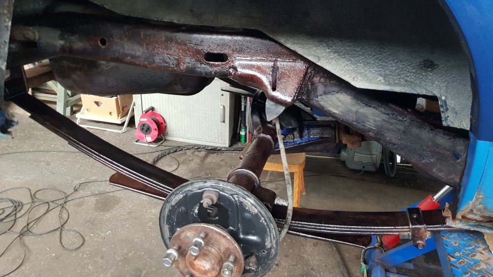

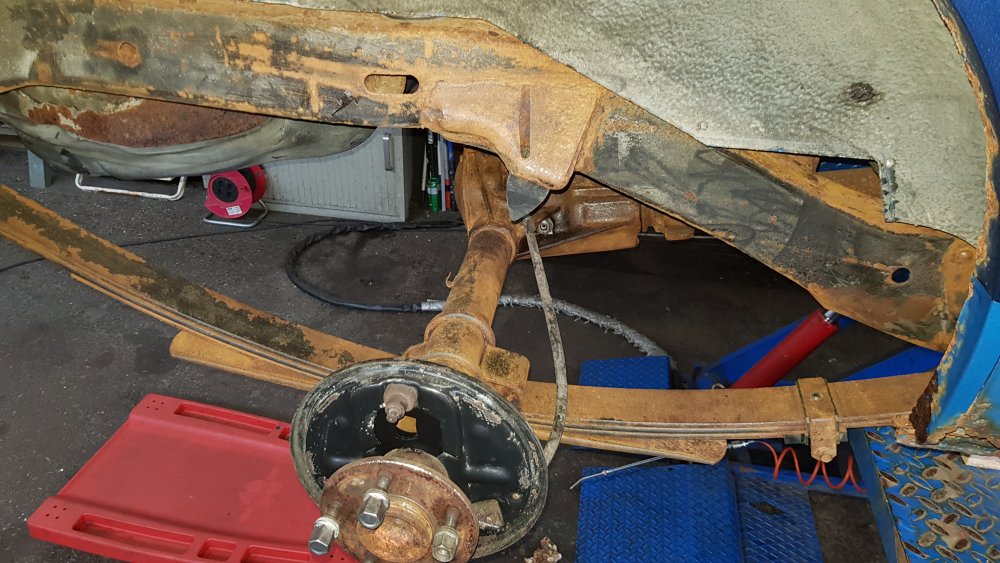

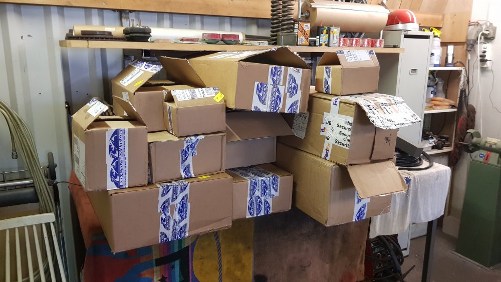

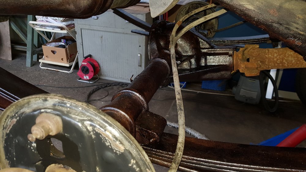

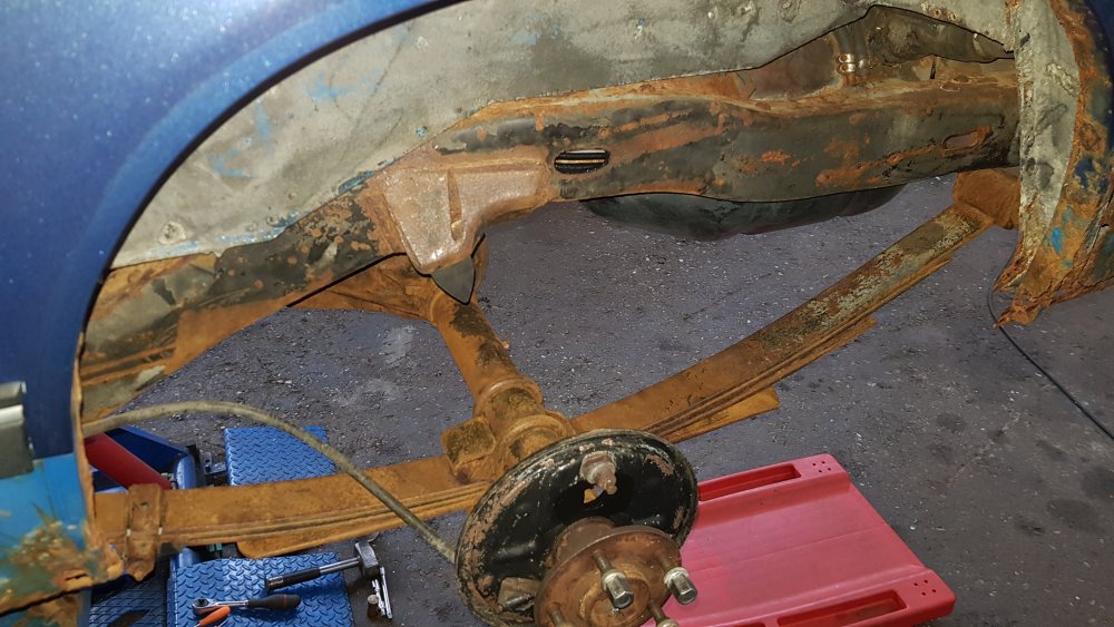

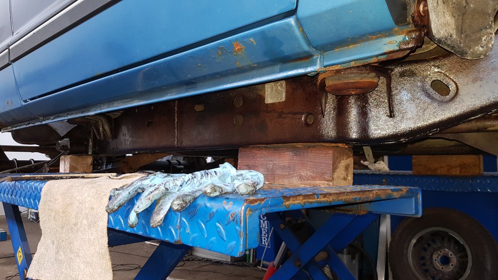

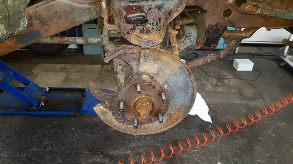

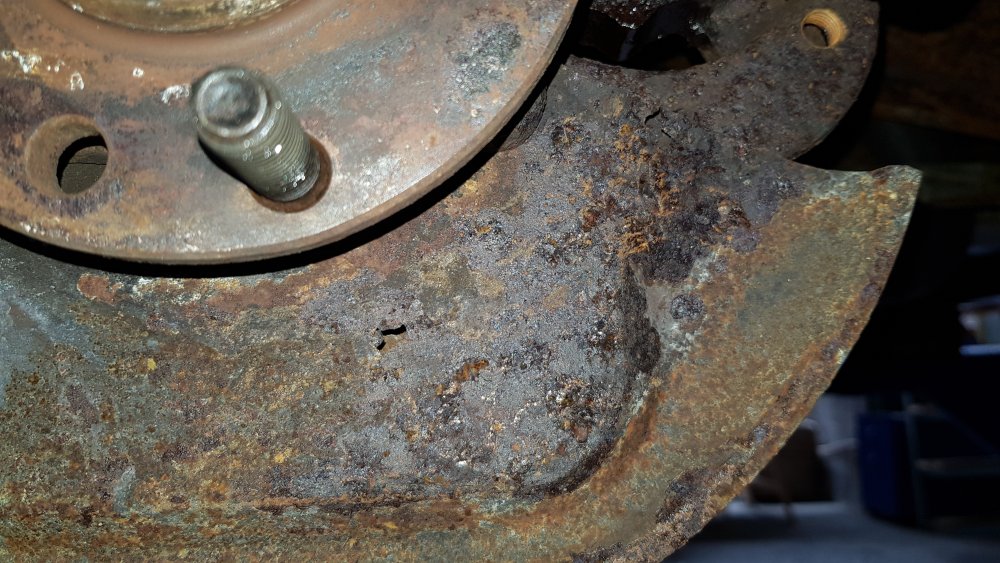

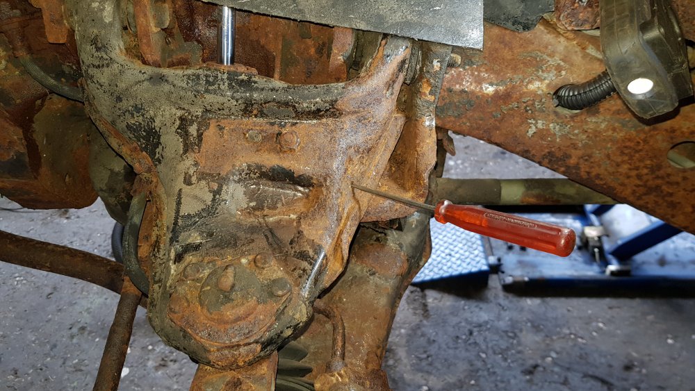

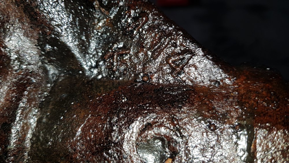

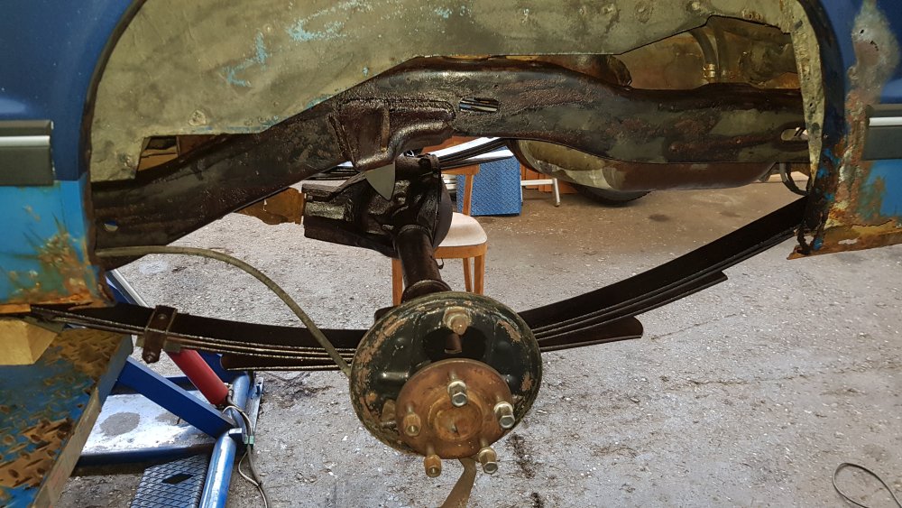

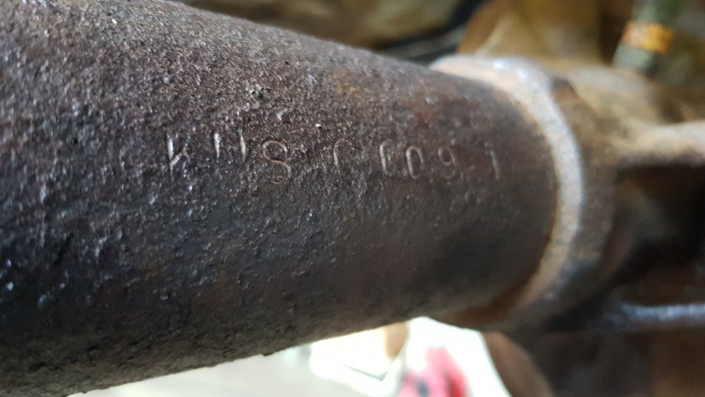

😄 Et la suite, c'est deux semaines de boulot acharné et pénible pour essayer de rattraper l'état des trains roulants et du châssis. Point de départ: Première étape: Virer tout ce qui part. Ciseau à bois, brosses en 36 exemplaires, meuleuse perceuse, papier de verre...tout y passe. Rinçage, dégraissage puis passage à l'acide tannique pour passive la tôle et obtenir une surface prête à peindre: L'occasion de retomber sur quelques frappes et numéros de fonderie d'usine: Et pendant ce temps les pièces arrivent...oh, deux ou trois bricoles tout au plus, rien de sérieux.1 point
