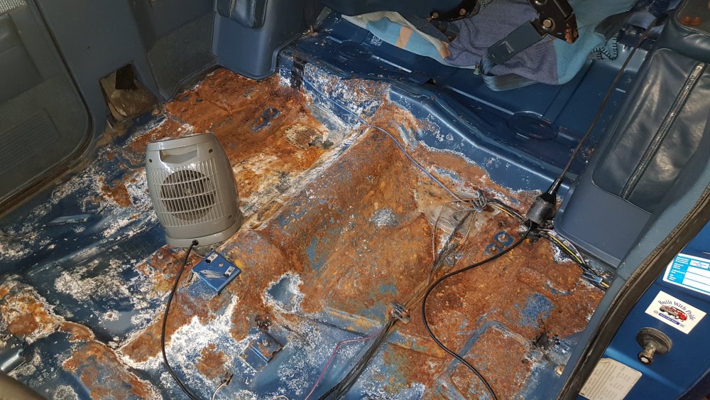

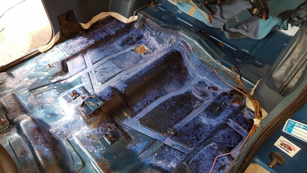

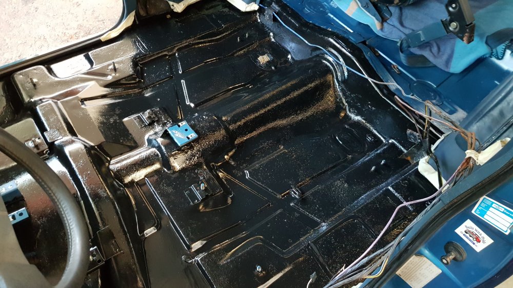

    Marrant, j'ai fait mon plancher de Blazer aujourd'hui avec le même procédé (sauf que j'ai rincé à l'eau traité à l'acide tannique avant le passage du Hammerite)...ça marche plutôt bien, la preuve:
