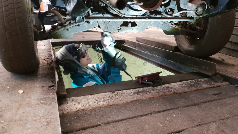

    Pendant ce temps, ma copine commençait a décaper le chassis pour moi.... Ca... c'est de la meuf n'est pas ! Même pas peur, avec la meuleuse et disque de fils torsadés. Et elle a fait du super taff, parce que ce P..... de chassis avait été entièrement antigravillonné ! Quel bonheur de bosser avec sa gonzesse qui fille un coup de main. J'ai de la chance ... Par contre mon atelier n'est pas chauffé et il y fait parfois plus froid que dehors. Sous les 15° je peux toujours rêver, elle y mettra pas un pied
