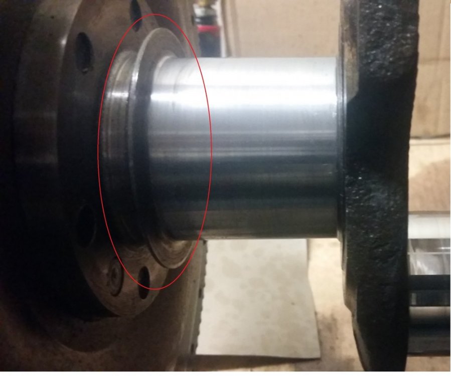

    Continuation avec le toilage du vilo. Le premier pastillage m'avait donné des cotes pour la commande des coussinets. - Je toile le vilo pour corriger les défauts de surface pour quelques pougnièmes. - on coupe des bandes de papier 600 ; 800 et 1000 à l'eau, en fonction de la largueur du palier. - J'abandonne le 600 qui agrippe trop...et s'avère inutile. - Un grand lacet, du dégrippant comme lubrifiant et en avant Guingamp ! Je passe au lustrage. Voilà, un ou deux paliers seront à reprendre pour un meilleur résultat. Au Palmer, on note quand même une réduction des défauts d'ovalisation ou de conicité. C'est tout bénef avec des valeurs déjà bonnes.

    Super boulot !

    Super boulot, et pas bête le coup du lacet

    Pour finir, le contrôle du jeu longitudinal. Je trouve 0.08 mm pour 0.076 à 0.20mm, c'est parfait ! 😄

    Le pastillage des tourillons . Les coussinets Std. ...en refabrication made in TaÏwan. 5 paliers de 5 largeurs différentes... Il n'y a pas de spy ou de demi joint sur ce moteur pour assurer l'étanchéité coté volant moteur, une forme sur le vilebrequin et en face dans le palier on retrouve une "gouttière" qui renvoi l'huile dans le carter moteur. Les jeux sont toujours ok avec cette fois-ci un relevé pastillage à moins de 0.05 mm pour 0.06 mm maxi.
