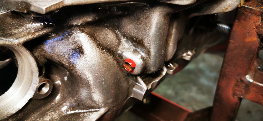

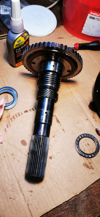

Beau boulot, bravo! C'est pas rien de refaire une boite comme ça, chapeau! Petite question pour ma maigre culture: Pourquoi mets tu du frein filet rouge sur les bagues, par exemple? C'est pour assurer le maintien? Ou pour l'étanchéité?1 point

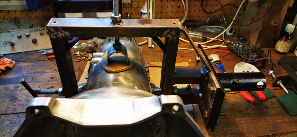

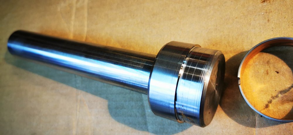

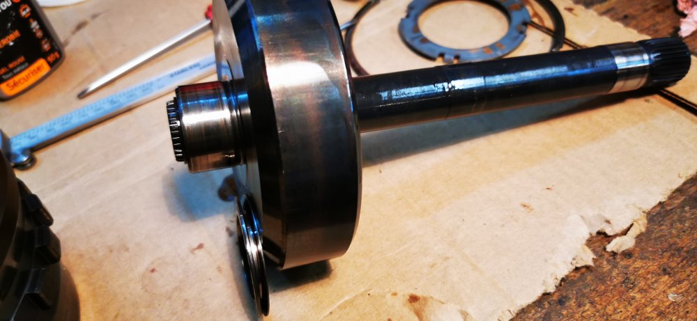

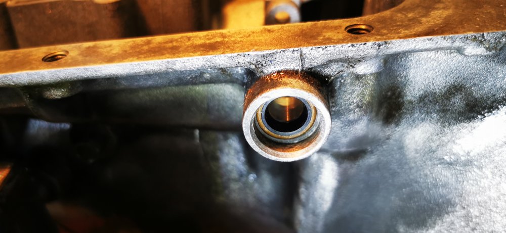

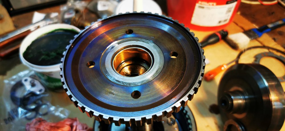

Voici des nouvelles de la boite de ma Riviera, après plus de deux mois de pose. J'ai recommencé le remontage le week-end dernier. Après un gros nettoyage et application d'un verni spécial alu, j'ai réinstallé la boite sur mon support : J'ai utilisé une vieille tongue de ma femme pour ne pas l’abîmer! J'ai tout d'abord commencé par remplacer la bague à l'arrière du boitier : Pour cela, j'utilise une vieille pointrolle sur laquel j'ai fait un plat au bout pour retirer les vieilles bagues : Je mesure ensuite la profondeur de l'ancienne bague et fait un repère afin de remettre la nouvelle dans la même position que l'ancienne. Normalement, on doit taper au niveau du raccord des bagues mais franchement avec le temps les raccords on ne les distingue plus.... Je remet la nouvelle bague à l'aide d'un outil que j'ai fait fabriqué : J'ai appliqué une petite quantité de loctite rouge sur la nouvelle bague : Après, j'ai installé le connecteur du solénoïde : Avant de le mettre, j'ai installé le nouveau joint torique et ensuite je l'ai enduit d'une petite quantité de Transgel pour qu'il glisse facilement : J'ai mis ensuite le joint spi de l'arbre du sélecteur de vitesse, attention au sens du joint : Il faut insérer le joint la partie du dessus visible sur la photo, ci-dessous, orienté vers la boite : La face ci-dessous vers l'extérieur : Il faut faire bien attention de ne pas abîmer le joint en le mettant. Il faut bien l'enfoncer jusqu'au fond de l'orifice, jusqu'à qu'il soit en butée : J'ai remis ensuite le cliquet de stationnement ainsi que le ressort : J'ai mis un peu de Transgel sur l'axe du cliquet avant de le remettre dans son orifice : J'ai mis le cliquet : Ne pas oublier la goupille : Ensuite, j'ai remis la "pastille de sablage" avec du loctite rouge afin de condamner ce trou : Puis, j'ai mis le ressort, sur la photo mise ci-dessous, il n'est pas mis au bonne endroit. Il doit être positionné ou l'on voit le cercle rouge, en son centre. Après, j'ai désassemblé l'arbre de sortie de l'ensemble planétaire inférieur : A l'aide d'un tournevis plat, j'ai retiré le circlip ou l'on voit la flèche jaune pour séparer l'ensemble planétaire inférieur de l'ensemble de l'arbre de sortie (ce qui nous permettra d'accéder aux deux jeux de roulements Torrington et de remplacer également la bague supérieure de l'arbre de sortie) : On voit mieux le circlip, ci dessous : On voit en dessous l'ensemble planétaire inférieur qui a descendu : Après avoir retiré l'arbre de sortie, on retire le roulement Torrington : Voici l'arbre de sortie : Et l'arbre côté planétaire inférieur : J'ai retiré la vieille bague de l'arbre de sortie : Puis, j'ai remis la nouvelle bague dans la même position que l'ancienne en y mettant un peu de loctite rouge : Par contre en le réassemblant, je me suis aperçu qu'une partie des dents de l'ensemble planétaire inférieur était drôlement abîmée... Il manque au moins 5 à 6 dents... Je ne pense pas que cela date d'aujourd'hui. Je prévois de remettre cette pièce comme cela. Je ne pense pas que cela changera vraiment son fonctionnement sachant qu'avant son démontage, elle marchait parfaitement bien!1 point -

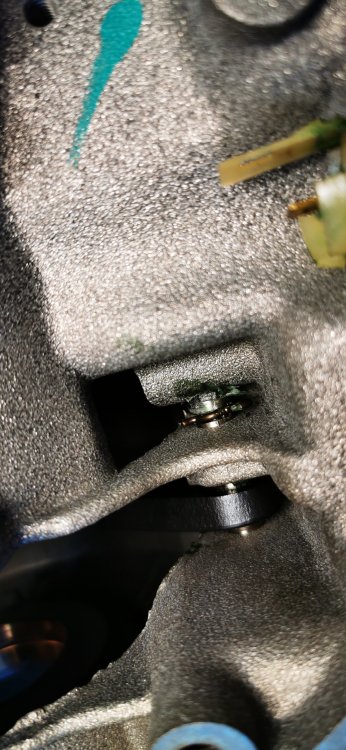

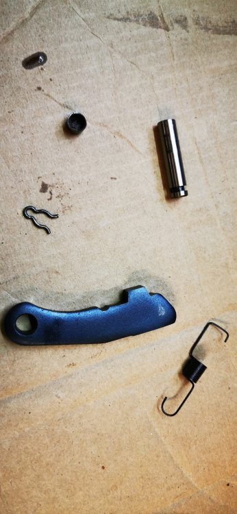

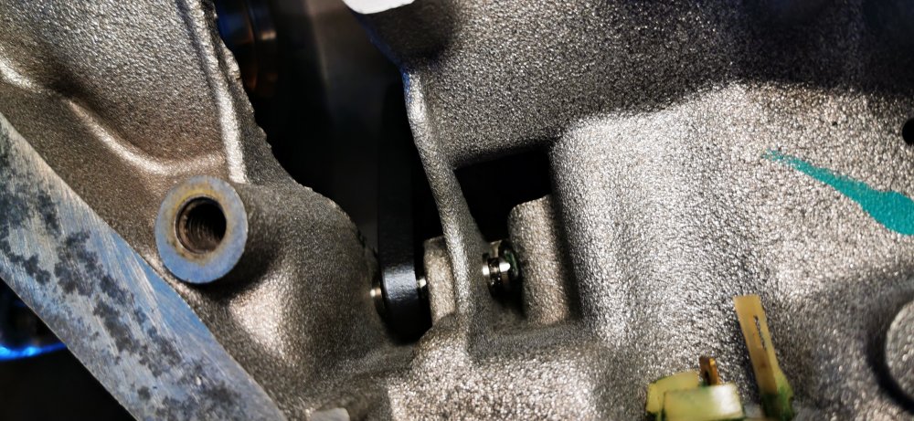

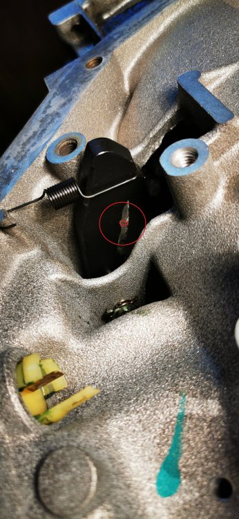

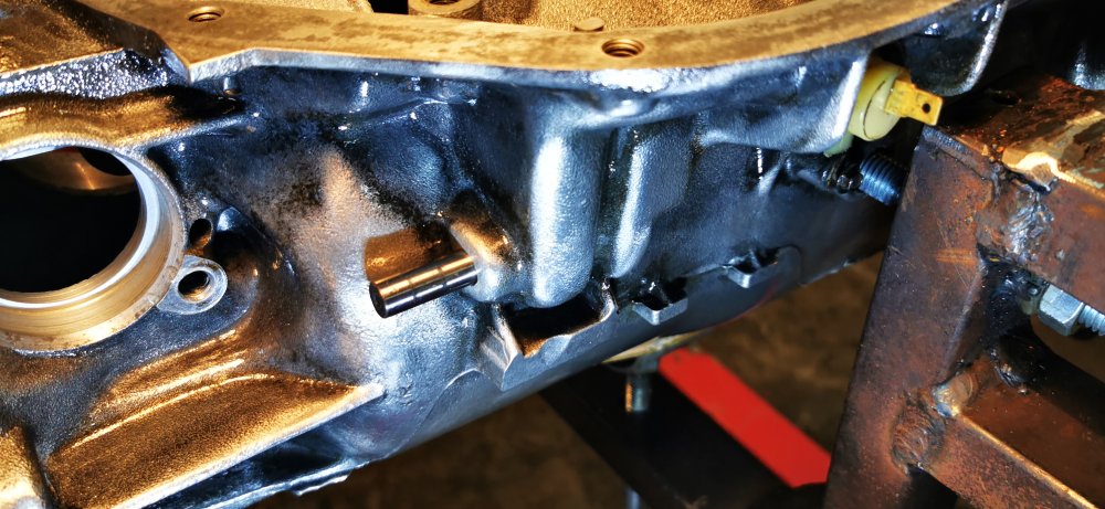

Après, on le retire le connecteur du solénoïde. Pour ma part, lui aussi était déjà retiré. Ensuite retiré le joint de l'axe du levier de vitesse. Cela me fait penser que j'ai oublié de le retirer... Ils conseillent d'utiliser un grand tournevis plat pour l'extraire afin de ne pas abîmer l'alésage autour du joint! Et pour finir, retirer le cliquet de stationnement. C'est surement la pièce qui m'a donné le plus de fil à retordre. On commence par retirer la petite goupille et le ressort du cliquet de stationnement : Et après, on essaie de la faire glisser vers la droite. On peut commencer tout d'abord avec un gros tournevis plat. L'axe sort à l'extérieure de la boite mais le problème comme vous le voyait sur la photo ci-dessus, à un moment, on ne peut plus le chasser... Alors, j'ai décidé d'essayer avec des points que j'ai tordu à 3 dimensions différentes afin de pouvoir le sortir sans l'endommager. Pour ma part, mon "astuce" a fonctionné : Après, il y a certainement d'autres solutions! Voici le cliquet de stationnement avec son axe, sa goupille et une espèce de "pastille de sablage" qui sert à boucher le trou et en même temps à mettre l'axe en place. Et voilà, le démontage de la boite TH400 terminé!! Cela m'a prit entre 3h et 3h30 sans me presser! Dans les début de mon livre, il est dit "La reconstruction d'une transmission automatique peut être intimidante pour certains, mais ne vous laissez pas submerger par sa complexité. Restez concentré, complétez une étape à la fois, et finalement vous aurez terminé la tâche". Pour le remontage, je ne sais pas si cela va se passer comme cela mais une chose est sure, c'est que lors du démontage. J'ai fait attention à bien suivre l'ordre du livre. J'ai réalisé le démontage, étape après étape. Et cela s'est très bien passé. Pourtant, je n'avais jamais fait cela!!1 point

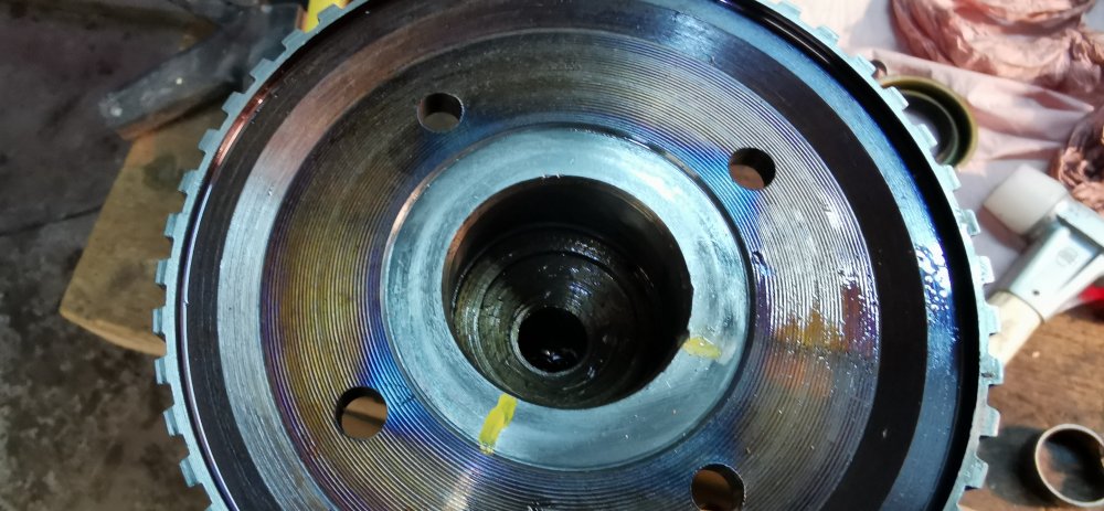

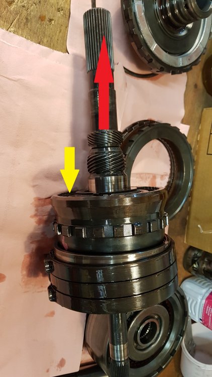

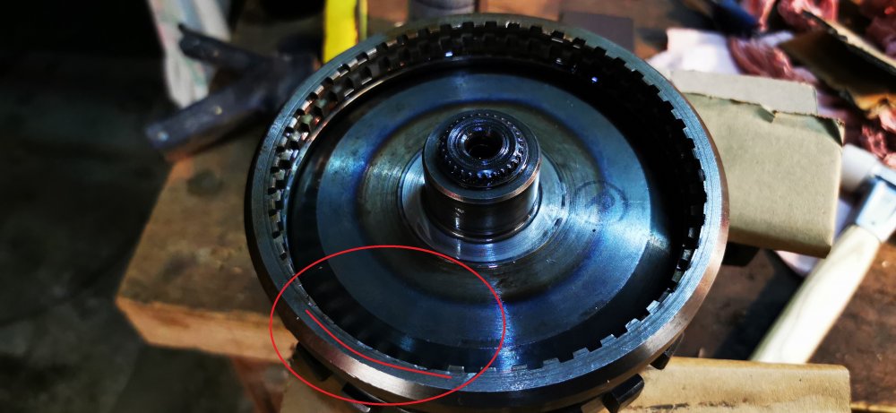

Après, à l'aide d'un gros tournevis plat, j'ai retiré la bague de retenue "intermédiaire" de l'embrayage : Et le voici sorti! Ensuite, j'ai sorti les disques d'embrayages. Vu l'état de mes disques, à mon avis ma boite a du déjà être refaite. Je pense, vu que les inscriptions sont bien lisible! Les voici retirés : Ensuite, on réitère la même opération pour retirer la bague de retenue du support central. Si des fois, vous avez du mal à retirer les bagues de retenue, vous pouvez utiliser une pointe à tracer de telle sorte à vous en servir comme un "mini" pied de biche. Et voilà : Après, j'ai retiré le support central. Il suffit de tirer dessus (vers le haut). A ce moment, on devrait retirer l'arbre extérieur (Outer Shaft) mais comme je l'ai dit plus haut, il est venu en même temps que le tambour direct. Et ensuite, on agrippe fermement l'arbre de sortie (voir photo ci-dessus) et on le soulève hors du boitier. Et voilà, la boite, presque vide! Après, on enlève la rondelle de butée : Puis la bande inférieure : Et voilà, on a presque fini le démontage!1 point

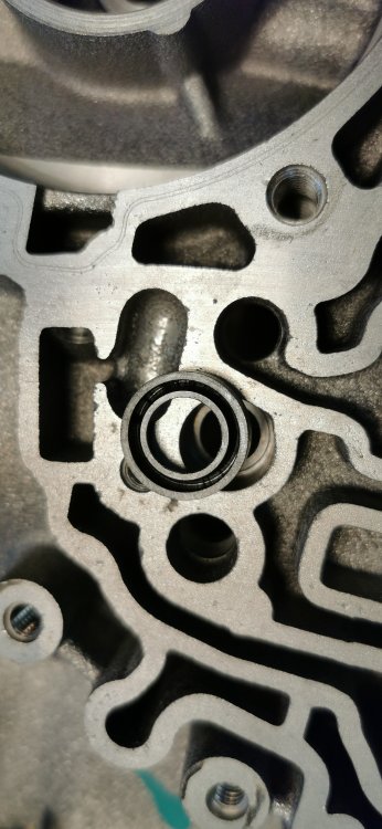

Maintenant que l'on a fait tout cela, on peut retirer la pompe à huile. On retire tout d'abord les 8 boulons : Après avoir enlevé les boulons, il y a deux façon de faire pour l'enlever soit à l'aide de deux boulons en 3/8 x 16 po. Deux des huit trous sont filetés. Ou alors, en fabriquant un outil comme sur la photo ci-dessous : Je trouve que c'est le moyen le plus simple pour l'enlever. Et voilà pour la pompe à huile : On voit maintenant le coeur de la bête! Après, on sort l'axe du levier de vitesse, pour cela, on désserre l'écrou : Puis on retire la goupille : Ensuite, on peut faire glisser l'axe hors de son logement. On peut comme cela retirer la tringlerie et la tige de changement de vitesse du boitier. Attention, il se peut que l'axe ne puisse sortir car il peut y avoir besoin d'ébavurer des zones surélevées aux bords de l'axe. Pour ma part, il s'est retiré facilement. On retire après le boitier de l'indicateur de vitesse, on desserre le boulon de retenue. On le tire doucement en faisant attention de ne pas l'endommager! On sort en tirant fermement le tambour avant d'embrayage : Ensuite, on retire le tambour direct du boitier. Il peut être difficile de le retirer, on peut utiliser deux crochets pour le sortir. Pour ma part, j'ai agrippé de chaque côté dans le milieu ou l'on voit les ressorts et j'ai tiré (voir photo ci-dessus). Il est venu assez facilement! En le sortant l'arbre extérieur (Outer Shaft) a suivi. Ensuite, on retire la bande en la décollant de la paroi et en tirant. Cela vient assez facilement. On remarque ci-dessous le trou dans la bande (entouré en rouge), il s'emboite dans ... ... Le piton ci-dessous entouré en bleu. Ils nous restent à retirer le paquet d'embrayage, la bande basse et le cliquet de stationnement.1 point

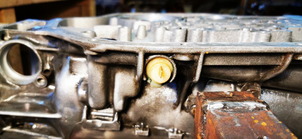

On commence par retirer le boulon qui maintient le Modulateur. Puis la valve, soit à l'aide d'un aimant puissant ou... Pour ma part, j'ai réussi à le faire bouger un peu à l'aide d'un aimant mais pas assez pour pouvoir le sortir. Il y a fallu que j'utilise une pince à bec fin pour le sortir. Ensuite, j'ai retiré les quatre boulons du Governor (ou gouverneur). Puis j'ai sorti le Governor : Voici une petite vidéo : https://www.youtube.com/watch?v=9iCeW2GnIQg Ensuite, on démonte la queue de boite, je n'ai pas de photos de cette étape car il était déjà démonté. Il y a 6 boulons à enlever puis le tapoter gentiment à l'aide d'un maillet et le tour est joué! Ensuite, on retire le carter, puis le boulon qui maintient le filtre à huile et enfin le filtre (Toujours pareil, pas de photos car déjà retiré!). Après, on enlève le tube qui arrive dans le filtre. Puis le joint torique, qui est au fond : Attention, d'après mon livre, il peut y avoir deux joints toriques dans le fond. Ce serait une pratique courante! Il peut donc y en avoir plus d'un; assurez-vous simplement de les sortir du boitier!1 point
