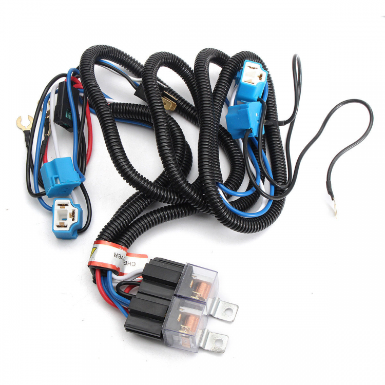

    Ne vous prenez pas la tête , Chez AutoDistribution ( AD) vous trouverez les 3 grands standard américain en Valéo H4. Avec un tarif ridicule pour un optique. La conversion n'existe pas d'aujourd'hui. Un modèle pour les phares rectangulaire, un modèle pour les véhicules équipés de quatre petits phares rond et un autre pour les autos équipées de deux gros phares rond. Quand à l'éclairage c'est le jour est la nuit, les sealeds c'est de la daube . Qu'ils soient sur une Harley , une Impala ou une Lada (ce sont les mêmes). Pour les nuls en elec il existe ce kit de relais. Qui se pose sans aucune modif (ce connecte à la place des phares) , il faut juste choisir pour quatre ou deux optiques : https://www.ebay.fr/itm/AUto-H4-Headlight-Ceramic-HeadLamp-Wiring-Harness-Relay-4-Light-Bulb-Socket-Plug-/322530018832?hash=item4b18498610 Oui c'est chinois, j'en ai déjà posé. Pour 12 € le kit, c'est vraiment pas mal . Dans le pire des cas vous allez dans une casse récupérer des relais 25 Ampères Bosch pour remplacer cela, et le tour est joué. Gros avantage ( aucune modif du faisceau d'origine)
