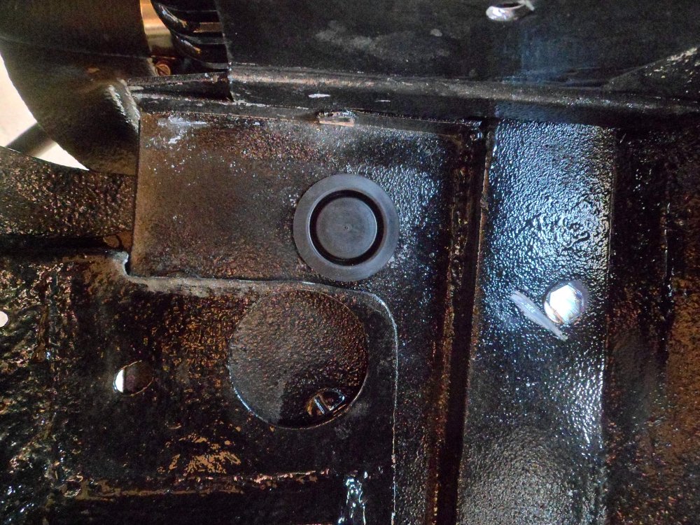

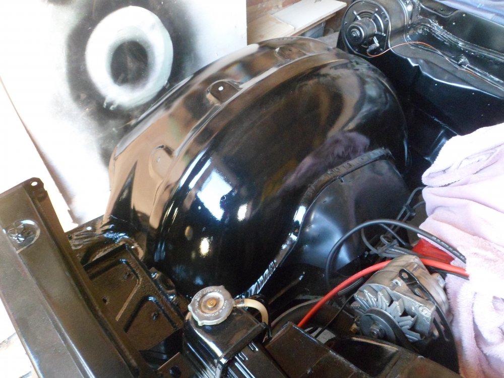

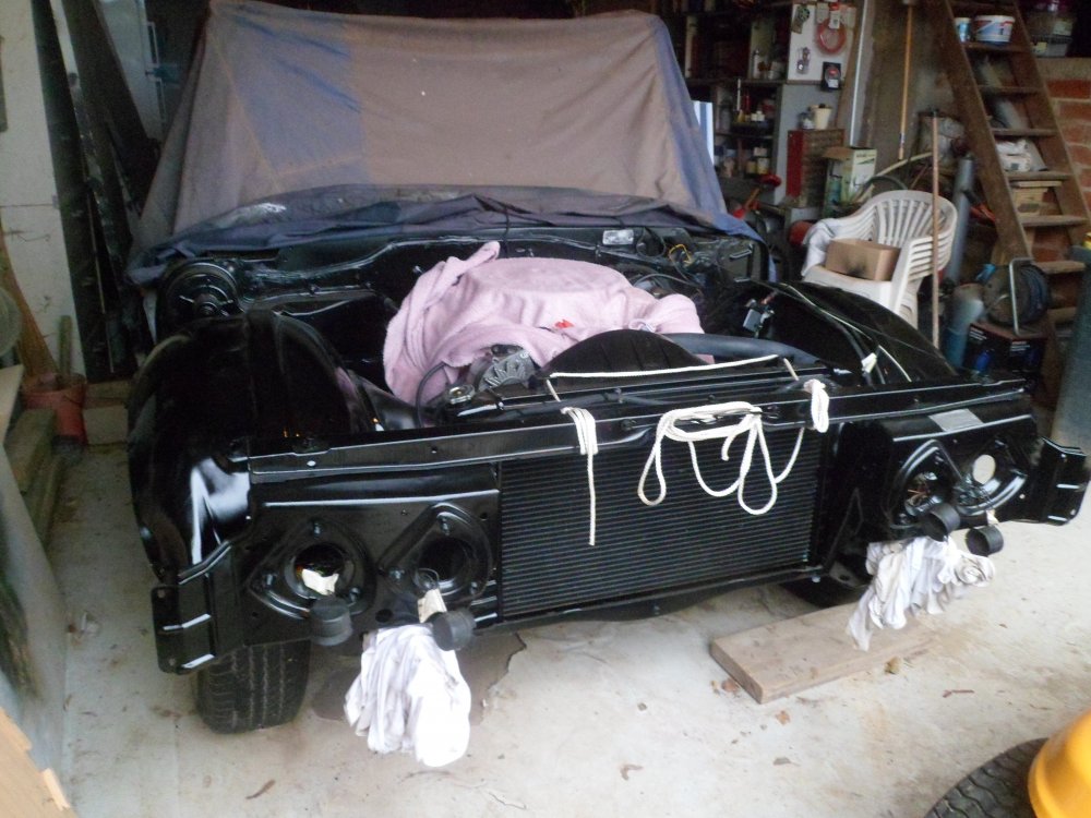

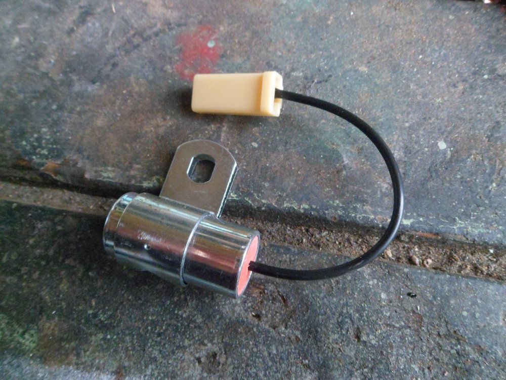

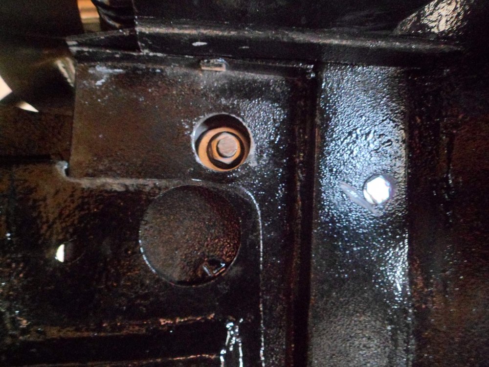

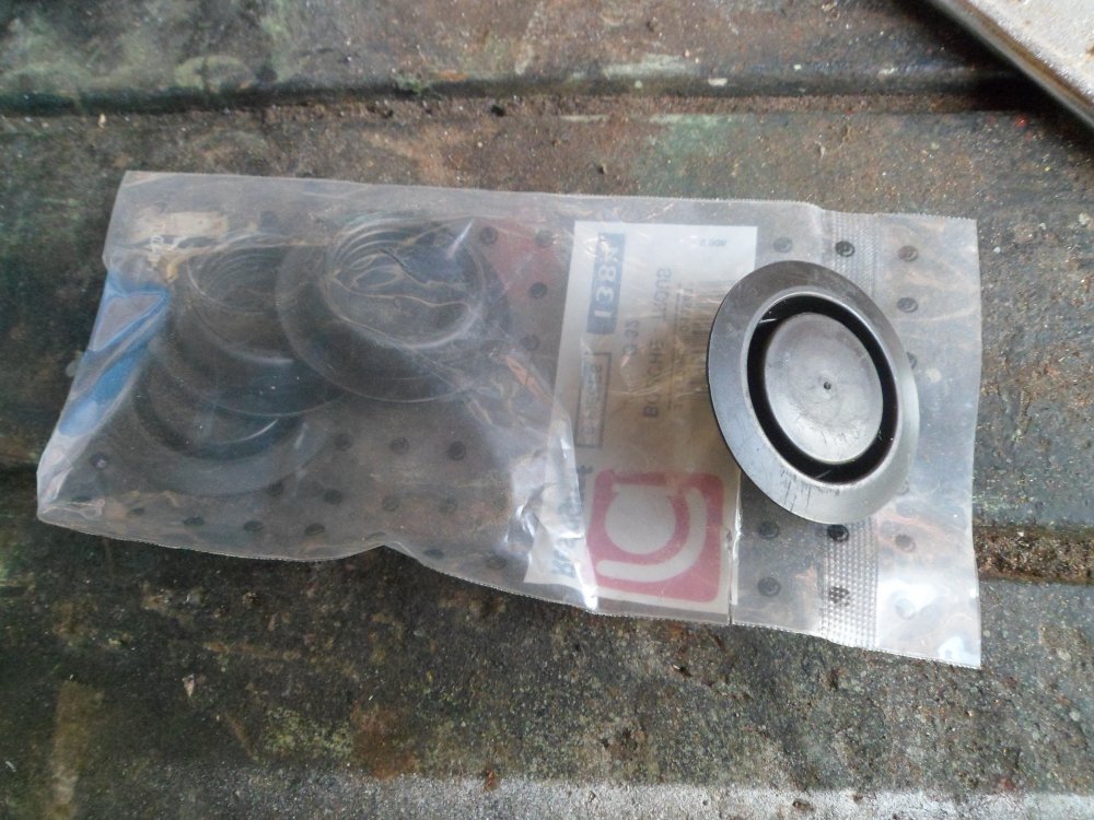

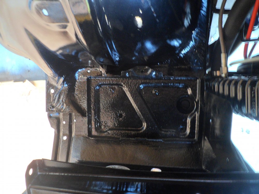

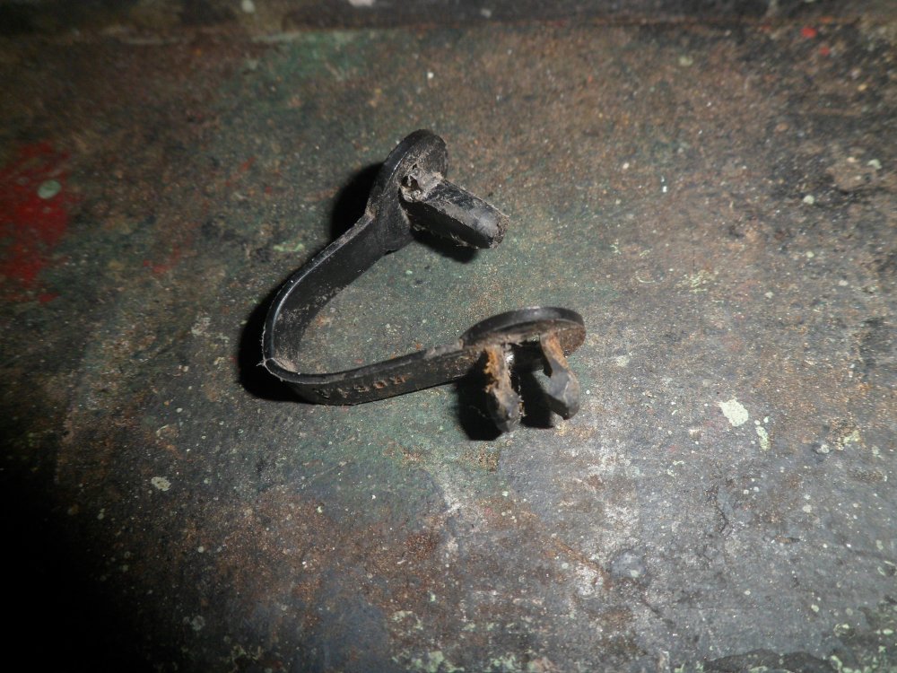

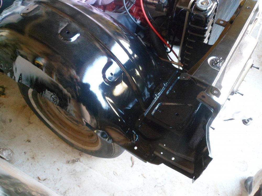

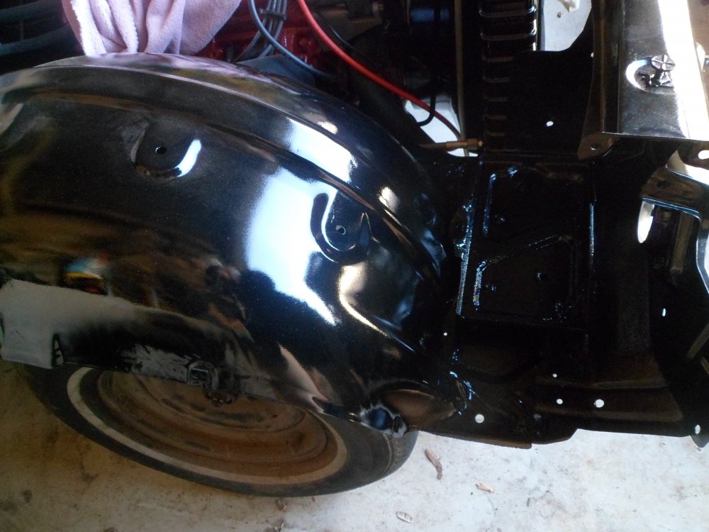

    Ensuite j'ai mis en place des bouchons pour caché et protégé le support de cette pièce ainsi que la vis de silentbloc ( j'ai volontairement décalé le passage de roue pour pouvoir travailler sur ceci ) Les bouchons Puis mis en place J'ai ensuite fait les retouche de peinture et remis en place le passage de roue . Ensuite au tour du support de batterie ( que j'ai sablé , peint , ... , on peut le voir sur les pages précédentes ) Comparait a ce que c'étais avant , ça a meilleure mine Ensuite remontage du régulateur de charge avec son condensateur tout neuf Puis mise en place du faisceau électrique des phares , ... On ne dirait pas mais il ma fallut un jour et demi pour placer et ajuster les deux passages de roues et la face avant , j'ai du monter et démonter au moins cinq fois les deux passages de roues . Ayant une autre Electra , j'ai pu prendre les mesure de la face avant pour pouvoir mettre en place celle ci exactement comme sur l'autre a la virgule prés .Une fois mis en place j'ai pu tout serré . Seul la face avant et l'avant des passages de roues sont visé et serré , l'arrière des passages de roues ce règles avec les ailes . Puis j'ai deux petite question , est ce que le régulateur de charge doit être a la masse ? ( en contact avec le passage de roue ) Et deuxième question , comment s'appelle ces clips ? peut on les trouvé sur Rockauto par exemple ? Merci Les prochaines étapes que je ferai surement samedi , seront le remontage et raccordement du compresseur d'amortisseur , fixation du faisceau électrique si j'ai les clips , préparation , peinture et mis en place des garde boues , ... Voila , ça commence a prendre forme

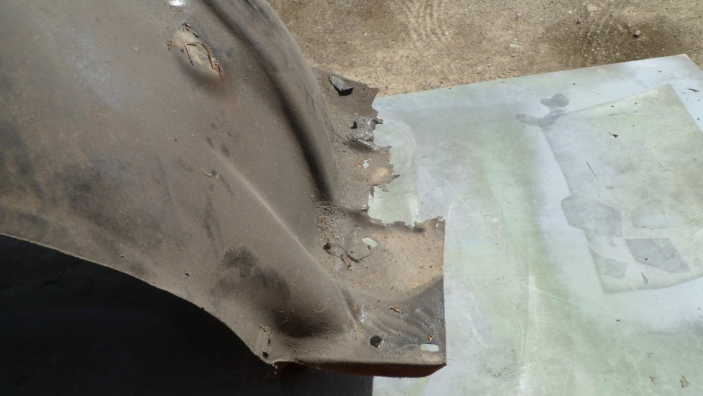

    La par contre, je suis étonné par l'histoire de la main a l’intérieur pour le ponçage Tu n'as pas utiliser ta technique habituelle ? Première partie : Poncer l’extérieur Deuxième partie : Découper la porte en 24 morceaux Troisième partie : Poncer l'interieur quatrième partie : Ressouder les morceaux C'etait pourtant simple .... 😄
