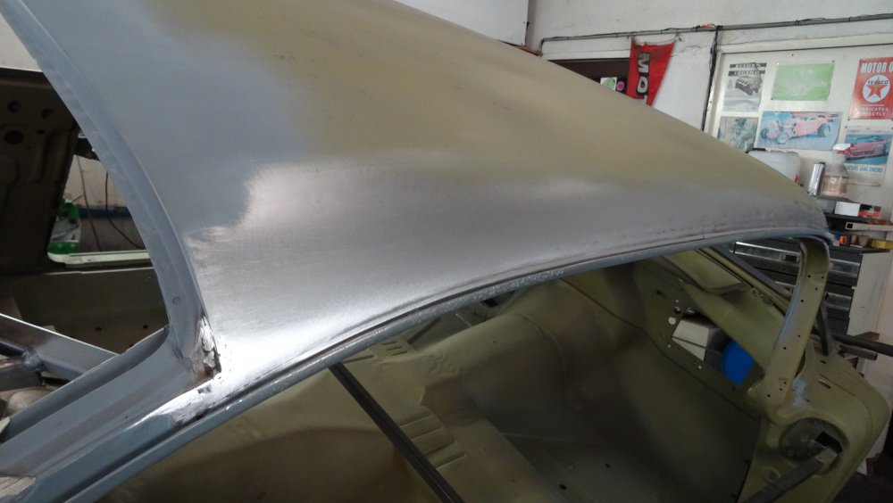

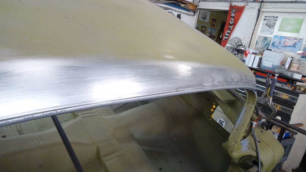

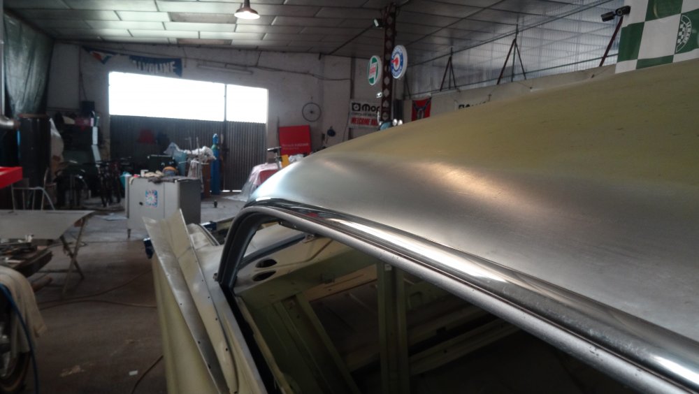

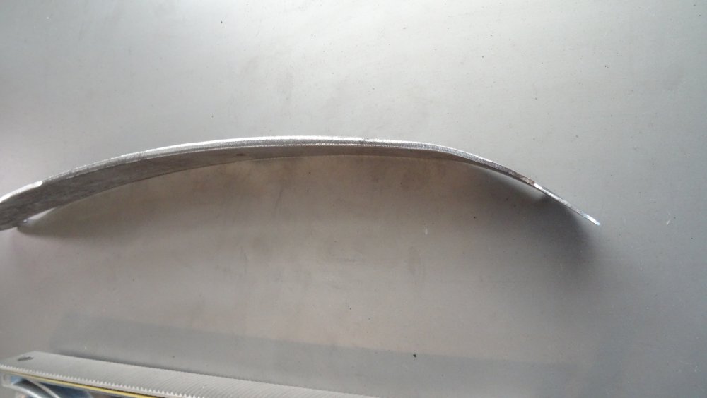

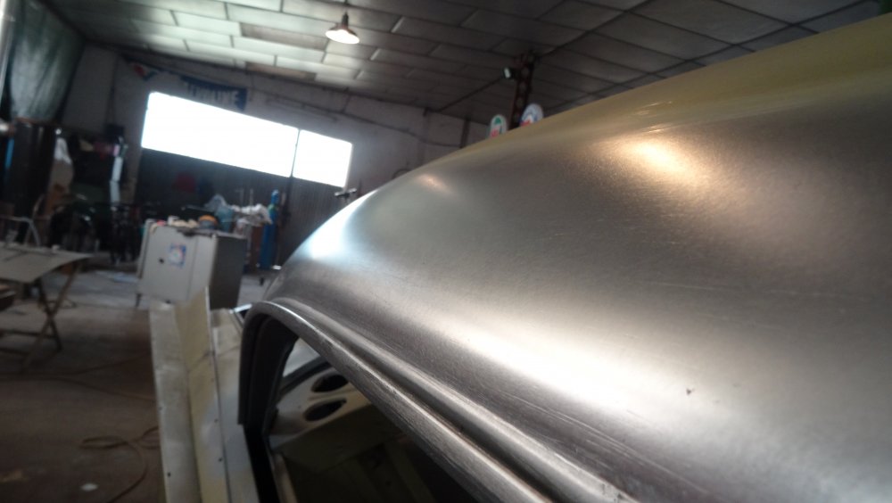

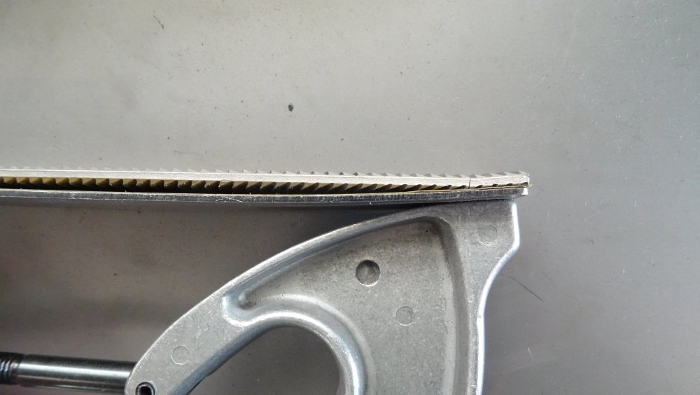

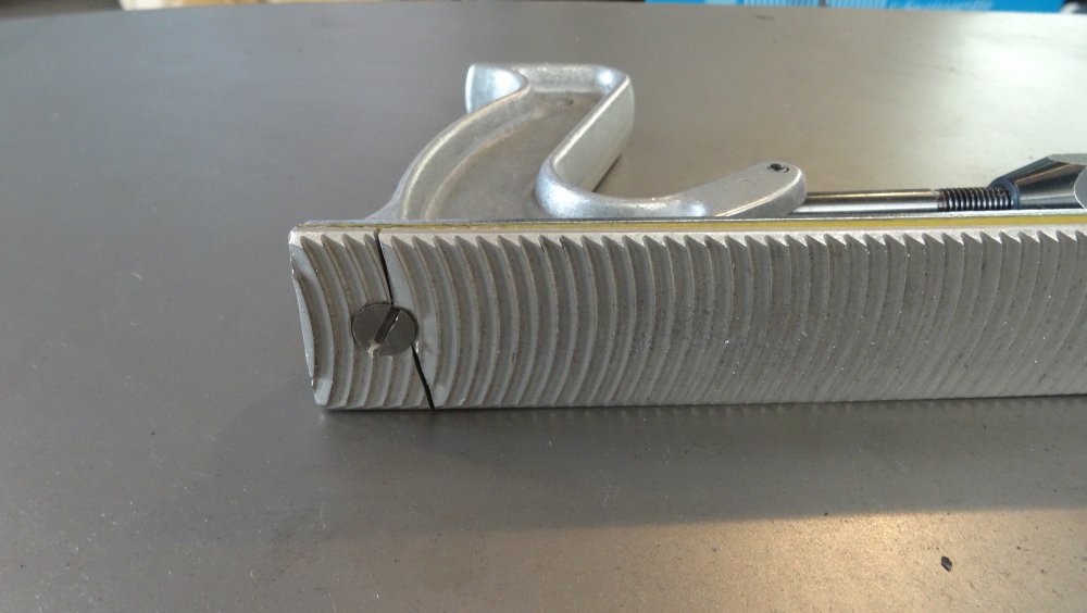

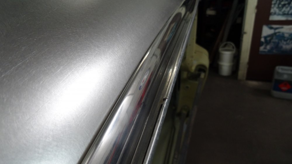

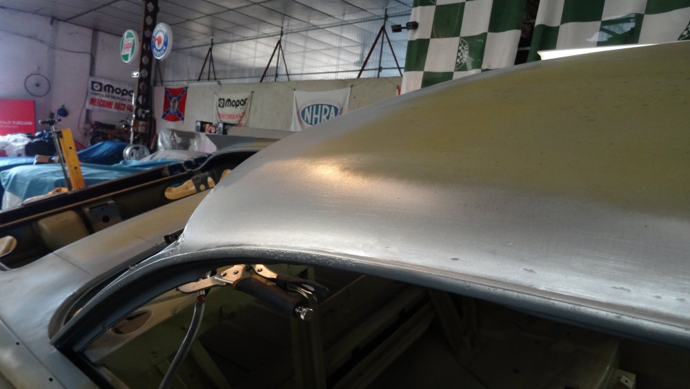

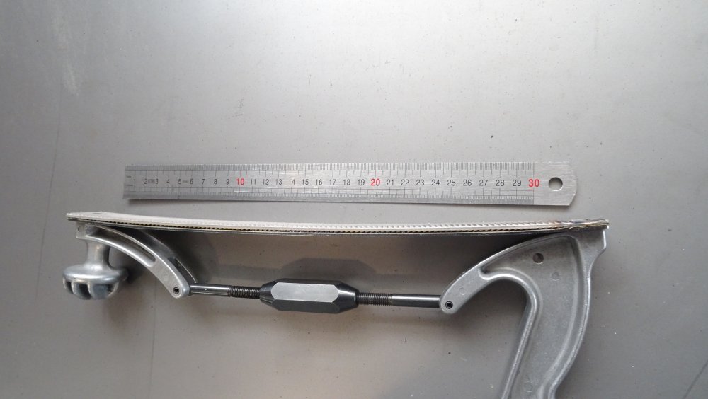

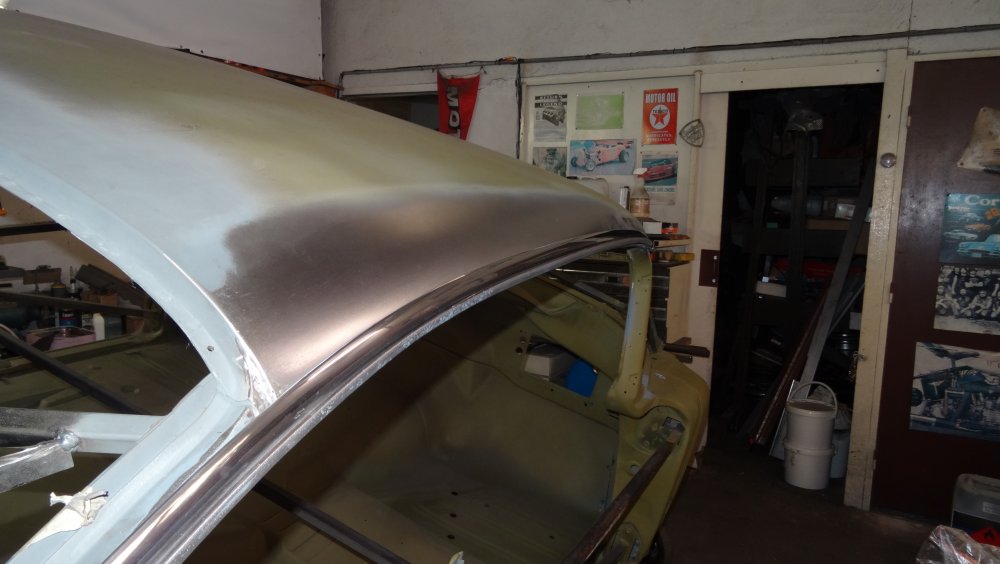

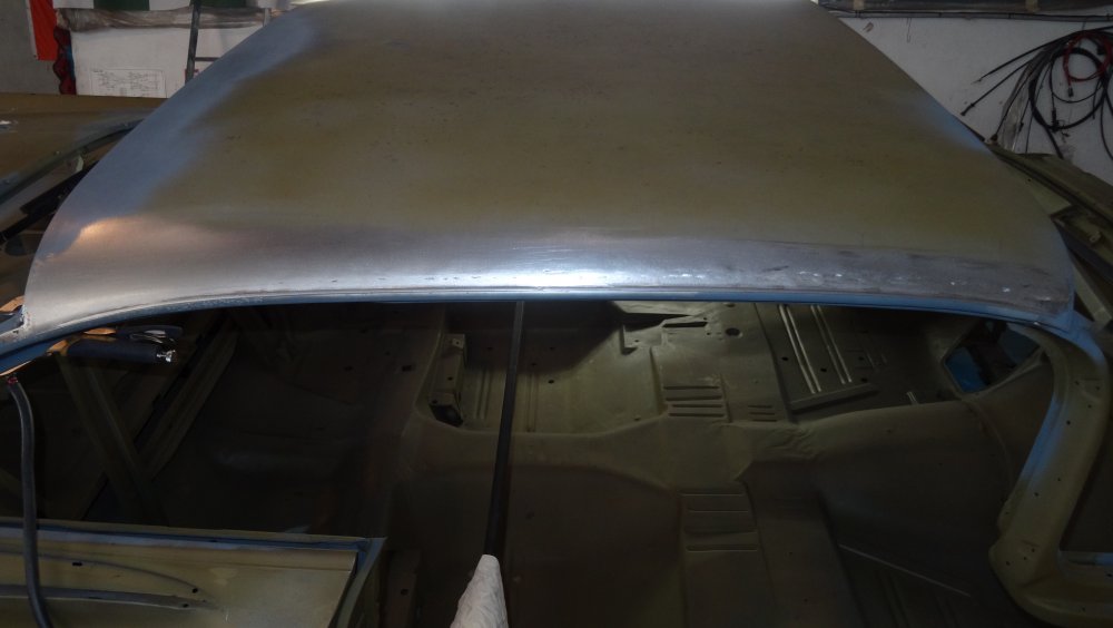

Merci les gars, c'est vrai que cela sent la fin ... des patchs. Finalement j'ai ressoudé la lime...et cela peut aller elle fait le taf. Cette lime fraise me permet de contrôler si la surface est plane. Quand toute la surface est raclé c'est ok. Il me reste environ un tiers a terminer. Après ponçage je peux vérifier par reflet si l'état de surface est bon et que les déformations ont disparu. Un reflet qui fait plaisir. je ne ferais pas plus. C'est le moment de présenter la baguette de gouttière pour voir si la courbe du pavillon est la bonne. Pour l'instant c'est OK Je suis au plus proche. La baguette épouse bien la gouttière.4 points -

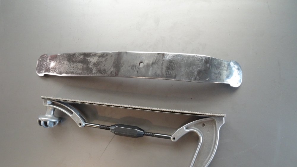

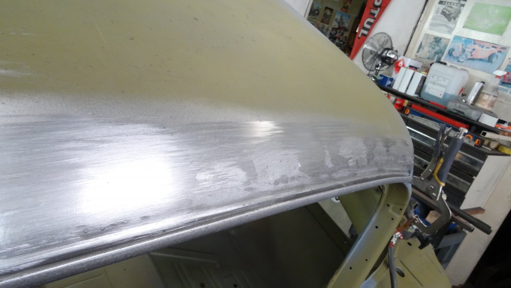

J'ai déjà commencé et cela avançait correctement . Jusqu’à ce que je casse la lime fraise. De ce fait, elle ne garde plus la courbe voulu et raye anormalement la tôle. Je m'aide également de cet outil maison pour repousser la tôle. Je l'ai former dans une lame de ressort. Il me fallait de l'acier de faible épaisseur mais très résistant. C'était une idée de Bebeul Jusque là le résultat était bien . Je suis partie de l'arrière en dégrossissant sur une zones d'environ trente centimètres. Ensuite je fais les finitions sur de plus petites parties , en progressant au fur et à mesure.4 points -

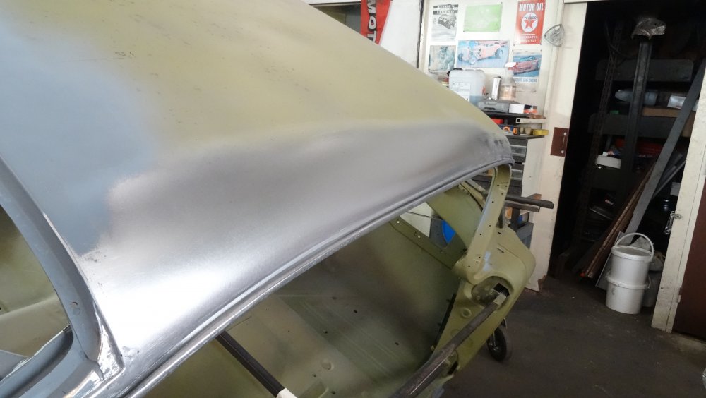

Merci. Aujourd'hui le tour de lunette a été terminé, mais comme un boulet je n'ai pas fait de photo. Trop préoccupé à finir. La suite a été de préparer la réparation du pavillon (côté droit). J'ai donc posé la traverse supplémentaire qui va m'aider à stabiliser le pavillon pendant la découpe. Je verrais par la suite si je la laisse en place ou pas. Voici la gouttière de remplacement, qu'il me faut finir de décaper et de sabler pour avoir quelque chose de sain. C'est moche mais pas irrécupérable. Maintenant il est trop tard pour faire machine arrière, la découpe est faite. Voici une image qui montre pourquoi il faut remplacer la gouttière et réparer le pavillon. Dessous le pavillon il y a la gouttière qui doit être virée. Les petits ronds noir tracés au feutre, sont emplacement des points de soudure. Il faut les fraiser pour pouvoir détacher cette pièce. Et dessous la gouttière....un longeron qui après décapage est plutôt en bon état ( heureusement ). Traitement au Férose du longeron, le métal vire à la couleur noire. Une couche de primaire sur le tour de lunette arrière. Avoir soudé deux centimètres en retrait de l'arrête était la bonne solution. L'arrête n'a subit aucune déformation et donc sa courbe est restée impeccable.1 point
