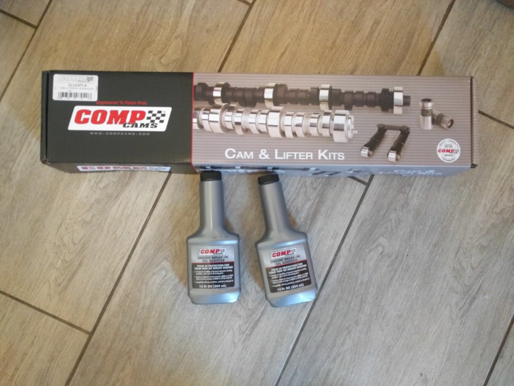

  1. Alexandre Kachler
    Chevrolet Impala SS 1965
    Ça y est j'ai eu mes colis de COMP. Un AAC et des poussoirs neuf, plus deux bidons d'additif pour le rodage Une fois de plus reste plus qu'à remonter.
