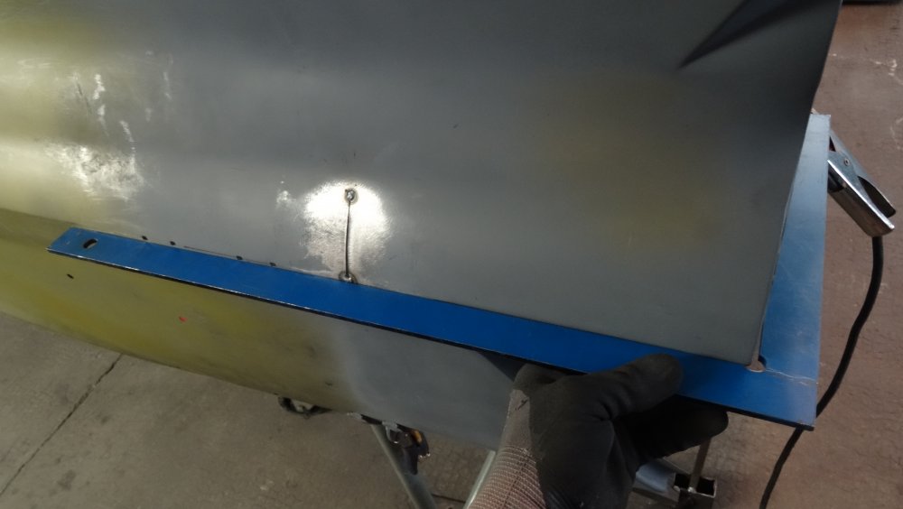

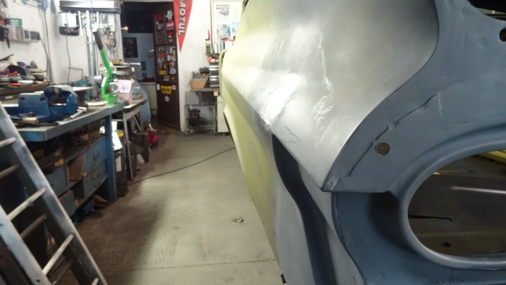

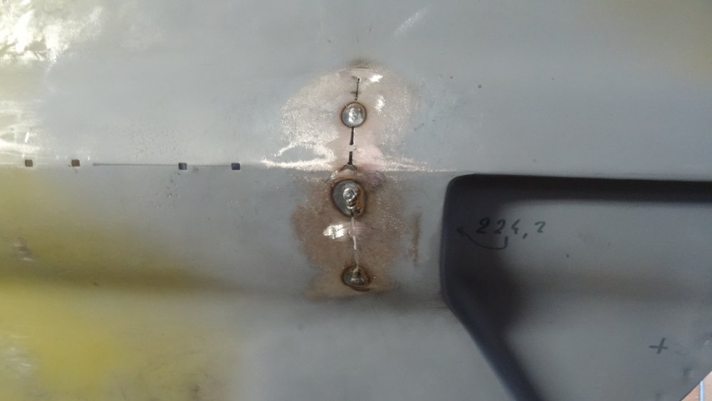

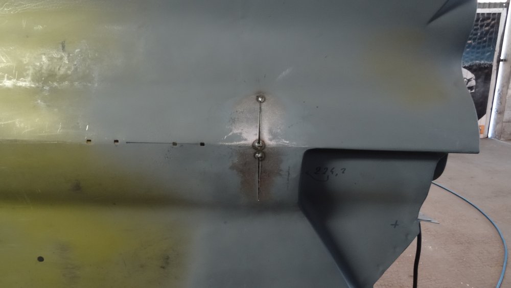

    Petite reprise, avec un détail qui devait être réglé avant d'aller plus loin. J'avais un peu trop de matière sur la nervure, de ce fait l'aile était légèrement bombée à cet endroit. Donc j'ai effectué une coupe et ressoudé l'ensemble afin de mettre à profit la rétreinte du métal pendant le soudure. Voilà l'alignement est bon . Donc je peux continuer à refermer cette entaille . Bien sur je plane la tôle à chaque fois. L'alignement est maintenant correct. Il me restera l'arrête à fignoler.

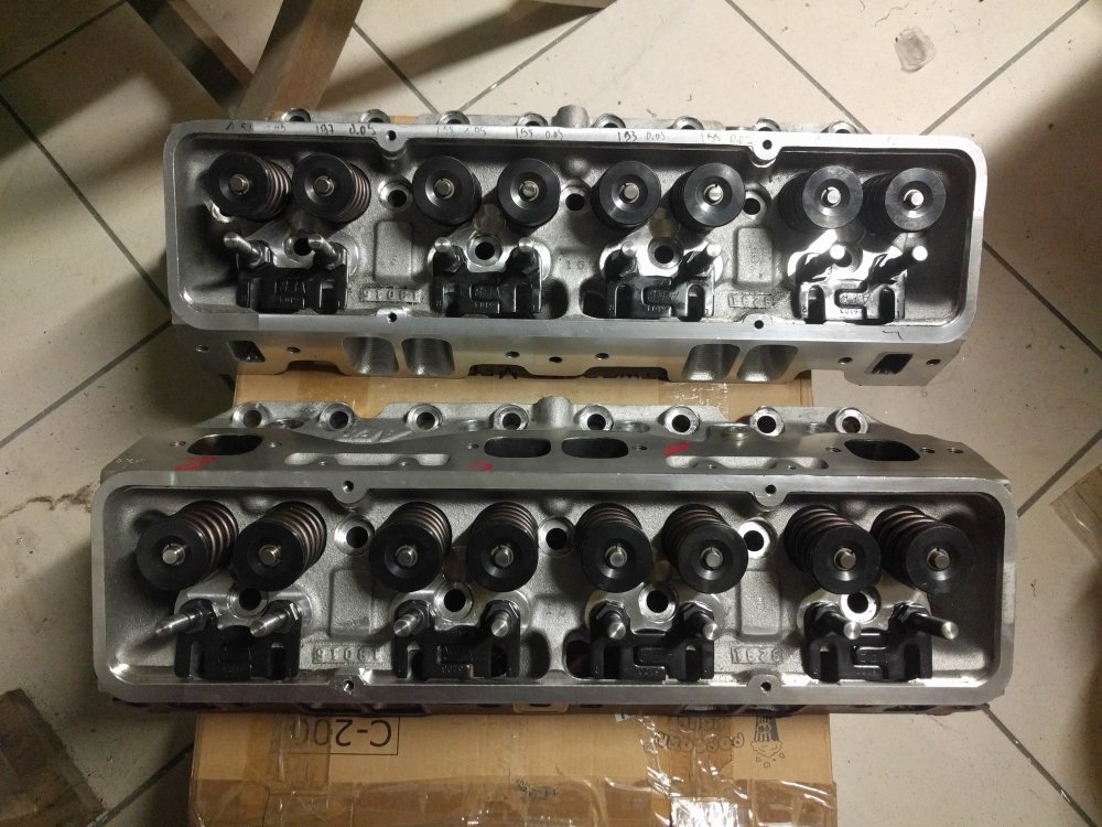

    Bon voilà je viens de finir les deux culasses. Comme ils disent "it's not rocket science" mais alors qu'est-ce qu'ils m'ont fait suer ces ressorts.
  7. Alexandre Kachler
    Chevrolet Impala SS 1965
    En attendant le nouvel AAC qui devrait arriver lundi, j'ai commencé à changer les ressorts de soupapes. Mise en place des coupelles de ressorts Mise en place du premier jeux de soupapes avec l'outil fait maison. C'est pas compliqué à faire mais les demis lunes sont chiantes à mettre en place.
