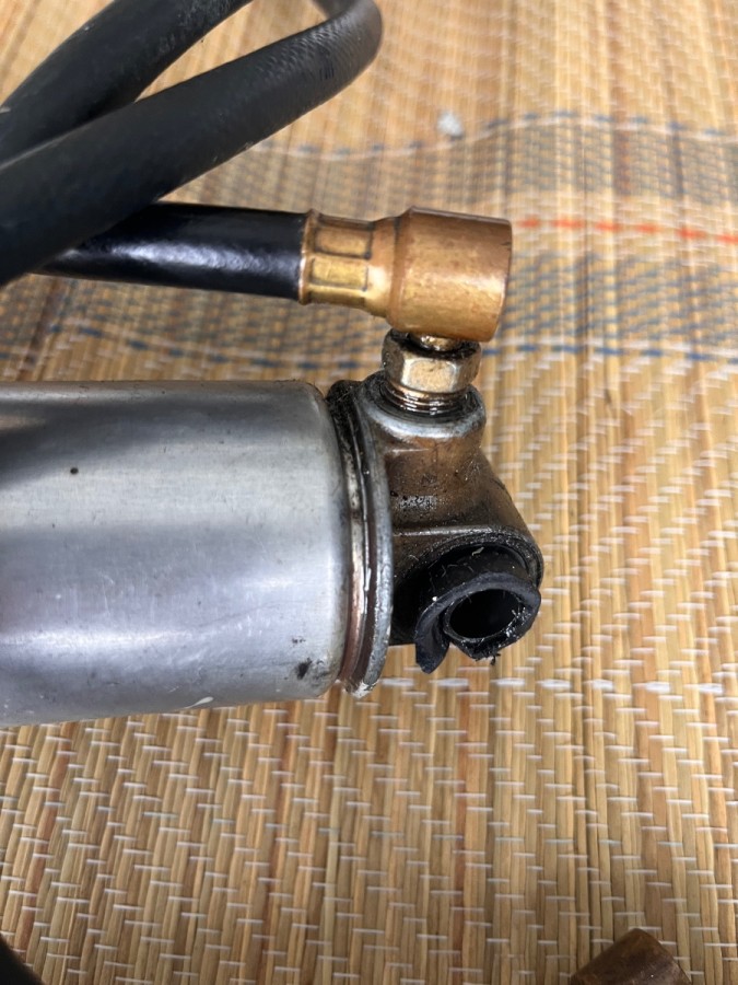

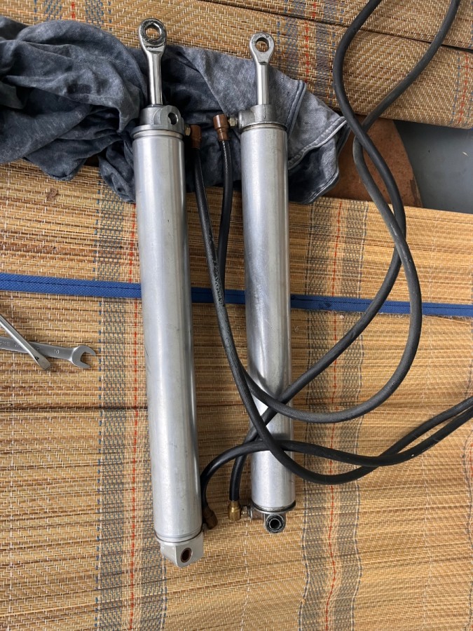

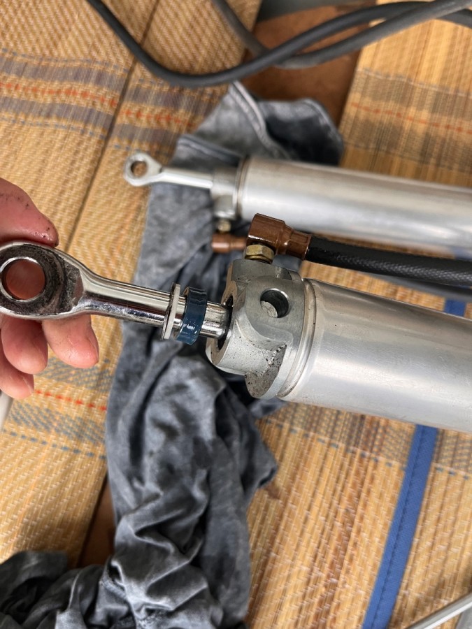

Bon tout est démonté même le côté que je pensais plus récent la bague en plastique est sortie de son logement…. donc le mieux me semble de recommander deux vérins neufs ! Merci le billet 😬 je vais voir avec une boîte du coin s’ils peuvent me refaire les tuyaux et comme ça tout le système sera neuf !
