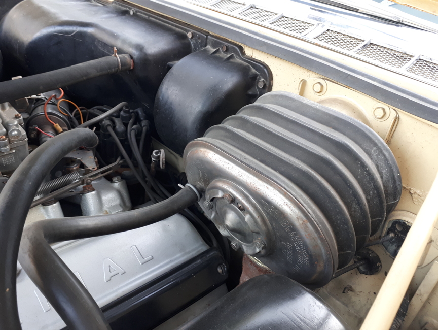

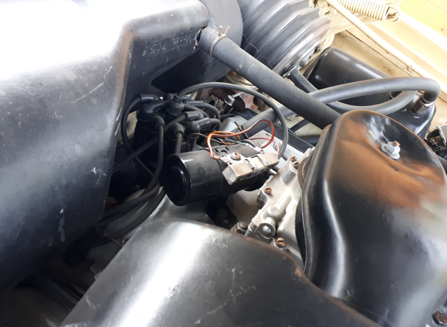

    Merci Phil, Effectivement depuis j'embarque une bouteille d'eau et des chiffons propres. La bobine et son ballast sont montés au dessus du bloc; entre l'arrière du carbu et le boitier de chauffage plaqué à la cloison pare-feu. Pas forcément l'endroit le plus ventilé et le plus frais du compartiment moteur lorsqu'on roule en ville. Sortie sur un petit rasso mensuel au "Ban Saint Martin" tout à l'heure mais je ne pense pas avoir de problème; le temps est beau mais frais aujourd'hui sur Metz🌞

    Le vapor lock n'a pas de raison de se former plus bas que le niveau d'essence dans le réservoir. Ta pompe électrique est peut-être en train de mourir (de chaud ? c'est effectivement une bonne idée de la protéger). Prends le réflexe d'avoir toujours une bouteille d'eau dans la voiture. Et si ça se produit de nouveau, plutôt que les conduites d'essence, arrose la bobine d'allumage et essaie de redémarrer.

    Déterrage d'un vieux post "de quand on était encore jeune sur ce forum". L'Imperial '58 m'a fait un coup de vapor lock (je pense) il y a 2 semaines. Ballade d'une soixantaine de kilomètres qui se termine par une bonne 1/2 heure en ville. Petite vitesse, temps chaud et plein de feux rouges idéaux pour qu'une bulle de chaleur se forme sous le capot. Comme d'hab, la température du radiateur monte en ville (alors qu'elle reste très raisonnable hors agglomération; même par temps chaud). Mais pas de catastrophe, c'est habituel et l'aiguille ne monte à fond au tableau de bord (faut d'ailleurs que je mette un coup de thermomètre infrarouge à l'occasion pour étalonner la jauge). Au bout d'une 1/2 heure en ville, je commence à sentir des microcoupures du moteur. Elle me le fait régulièrement en pareilles circonstances mais ce coup-ci elle a carrément calé à un feu... Capot ouvert, 40 minutes d'attente (pas d'eau fraiche pour refroidir la durite) et redémarrage comme si de rien n'était... Pour info elle est complètement en configuration d'origine (carbu Carter AFB conforme à l'origine) à l'exception d'une pompe électrique. Pompe montée par l'ancien propriétaire à proximité du réservoir, elle a l'avantage de refouler le carburant sur presque toute la longueur de la ligne (au lieu de l'aspirer) mais du coup elle se trouve dans l'axe du châssis, pile entre les 2 échappements. Dans la baie moteur, j'avais déjà isolé le tuyau et la durite d'arrivée au carbu avec de la bande, sans changement notable du comportement. Bref, je me propose de reprendre tout depuis le début: 1/ remplacement de la sending unit qui ne fonctionne plus depuis quelques temps (j'ai vérifié le problème vient de la sending unit ou d'une mauvaise masse mais pas de la jauge au dash board). Ce sera l'occasion de vérifier l'état du réservoir, de la sending unit et de remplacer sa mousse. 2/ poser un déflecteur thermique (simple tôle inox) autour de la pompe pour la protéger de la chaleur des échappements. 3/ dans le compartiment moteur, mieux isoler le tuyau d'arrivé d'essence qui n'est pas bandé là où il est fixé contre le longeron. 4/ installer un filtre en verre komalépok, histoire d'être sûr de ne pas avoir d'impuretés (je n'y crois pas car je peux faire des dizaines de bornes sur autoroute à 110 /115 km/h sans aucun acoup) : 5/ Installer un spacer "phenolic" 1/4" entre l'admission et le carbu. A ce sujet, je suppose qu'il faut que j'insère aussi un joint entre pipe et spacer et un second entre spacer et carbu ? (bien sûr j'en ai acheté qu'un seul avec la spacer). Qu'en pensez-vous ? J'en fais trop ou j'oublie quelque chose ? Merci d'avance pour vos conseils. Et tout ça pour me rendre compte à la fin que c'est la bobine qui chauffe trop !
