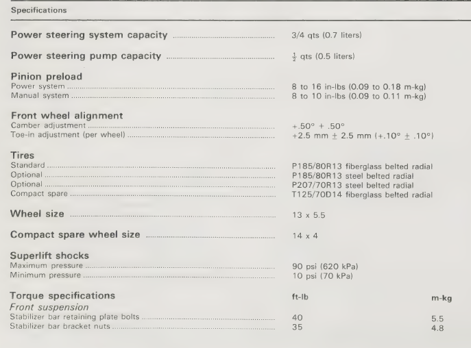

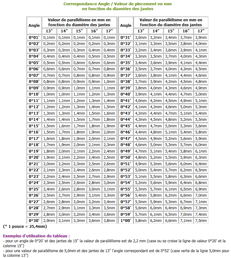

Merci pour les réponses, elle "tire" un peu à droite, les pneus sont pourris aussi, y a des hernies un peu partout... Mais ça explique pas tout, je vais faire un contrôle à la ficelle pour voir, pour le carrossage je l'ai jamais remarqué même en levant la voiture, pour l'alignement ils le donne en mm (pas besoin de convertir en minutes d'angles) donc +/- 2.5mm ça va être facile à voir. Pour le carrossage ça a l'air d'être +.5° là je n'ai aucun moyen de contrôle, on est plus dans le parallélisme mais une géométrie. Quant à l'arrière, vu l'essieu rigide y a tout simplement rien. Je vais donc commencer par trouver le point milieu du volant, après on verra. Je mets un tableau bien utile en fonction du diamètre de jante.

Je confirme, les réglages d'usines sont souvent obsolètes, surtout les valeurs d'angle de carrossage. Le point milieu de ton boitier de direction est super important. Tout comme la symétrie de tes angles gauche droite. Si tu dois recaler ton volant droit, fait le uniquement après avoir déterminé ton point milieu de braquage droite gauche. Je ne respecte plus depuis longtemps les valeurs d'usine sur les anciennes. Une voiture qu'elle quel soit, se doit de tirer droit en lâchant le volant, de rentrer aisément dans un virage serré et ne pas changer de direction quand on franchi a vive allure une bosse. Pour infos, quant on le peut, avoir un angle de carrossage en négatif est un plus. Et tes angles de chasse vont te servir à maintenir le cap. Malheureusement certaines autos ne sont pas ou très peu réglables.

Il faudrait d'abord savoir si, au cours de la vie de la voiture, le volant a déjà été déposé, et remonté de travers (par exemple pour corriger un défaut de parallélisme ). Parce que si ce n'est pas le cas et que tu le décales avant de re-régler le parallélisme, bah ton épure de direction sera pourrie et ton boîtier va fonctionner hors de son point milieu, avec usure accélérée au menu. Donc : (1) Tu tournes le volant complètement à gauche puis complètement à droite, en comptant le nombre de tours (et de demi-tours, et de quarts de tours). (2) A partir d'une des deux positions extrêmes, tu tournes de la moitié du tours que tu as comptés. (3) (si le volant n'est pas droit dans cette position) tu le déposes (écrou central + extracteur fait pour) et tu le reposes droit. (4) Tu vas faire contrôler la géométrie (parallélisme, mais aussi et surtout chasse et carrossage). (5) (si ça ne correspond pas aux valeurs d'usine) tu règles ou fais régler tout ça, en terminant par le parallélisme. A noter (1) Les conditions de roulage (état des routes) et habitudes de conduite (direction ferme et directe) actuelles chez nous n'ont rien à voir avec celles en vigueur aux US il y a 50 ans quand le modèle est sorti. Une chasse supérieure, ou un carrossage inférieur, aux valeurs d'usine d'époque, ne posent pas de problème particulier à condition que les valeurs G et D soient proches. (2) avec des rotules usées et/ou des silentblocs d'axes de triangles bouffés, AUCUN réglage ne sera satisfaisant : au gré des trous et bosses, les angles de géométrie vont varier dans des proportions bien plus considérables que le dixième de degré affiché par les appareils de réglage. Genre, 2 degrés de carrossage en moins sur une roue après un nid-de-poule, et 2 degrés en plus après une descente un peu vive de ralentisseur. Et 2 degrés de pincement ou d'ouverture selon que la voiture est en accélération ou en freinage, donc très très loin du réglage au quart de poil sur la voiture arrêtée sur le banc de réglage.
