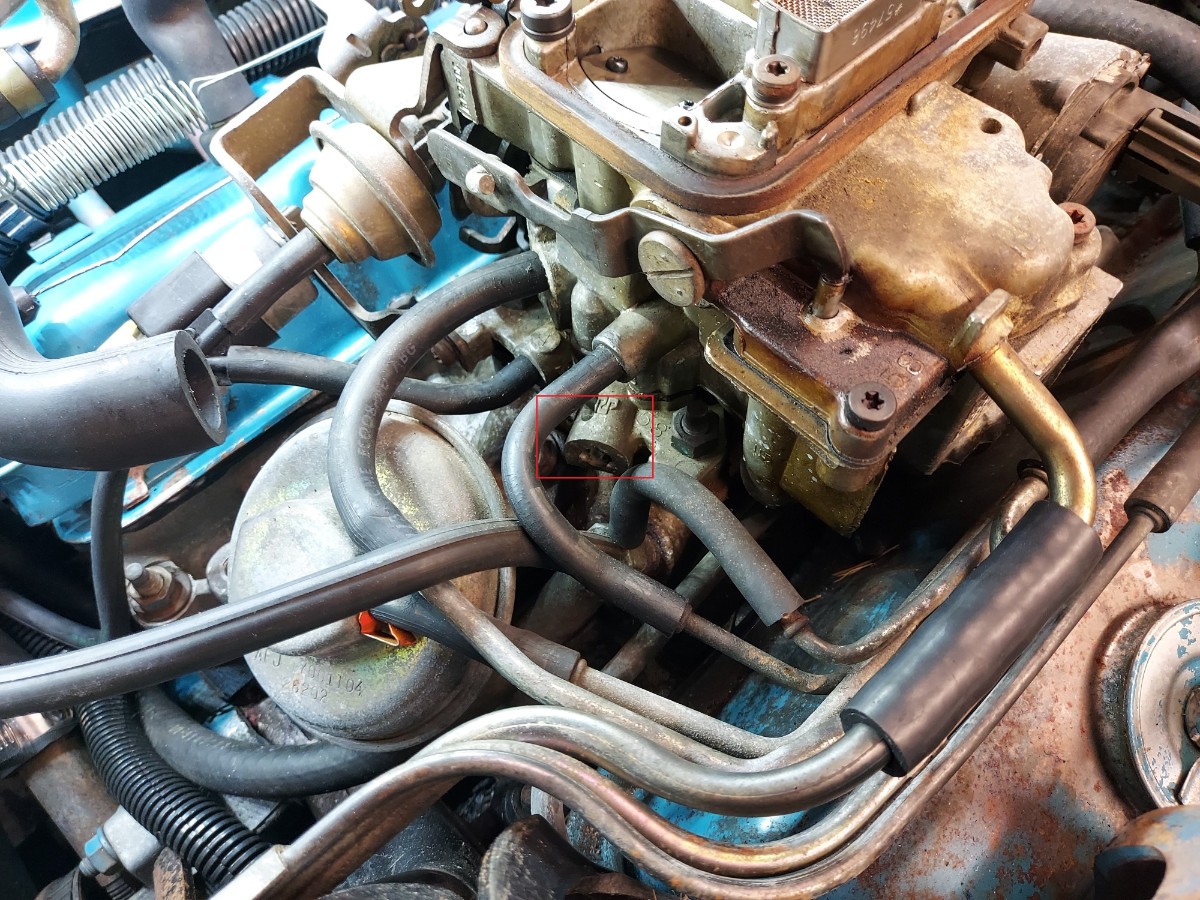

Oui bien sur j’ai du tout nettoyer en profondeur , je vous tiendrez informé . je vous joint des photos de mon filtre , pour la date de fabrication je sais pas du tout . -

J'entend bien que tu changé ta pompe et qu'elle est neuve. Mais connais-tu VRAIMENT sa date de fabrication ? Une pompe neuve peut être HS dans sa boite.... J'ai eu le cas avec une pompe fabriquée en 1976 et stockée pendant 45 ans, résultat la membrane séchée est morte au premier coup de démarreur... Donc vérifie bien quand même que l'essence sort de la pompe. Ceci dit, si ton filtre est dans l'état que tu dis, c'est pas étonnant que ça ne fonctionne pas bien....Et si je comprend bien la manip, quelqu'un a fait un nettoyage ultra sons sans tout démonter... Par contre je pense qu'il te faudra quand même ouvrir le dessus du carbu pour vérifier s'il n'y a pas de dépôt dans la cuve et jeter un œil sur le pointeau et son siège... Vu que tu as remonté ton carbu qui était en pièces c'est pas une opération qui te posera un problème... -

la pompe est neuve je l'ai changer moi même , je pense avoir trouver le problème j'ai réussi a démonter le filtre a essence et la il est pourrit de rouille donc je vais commencer par le changer nettoyer tout ca , je vous placerai une photo quand je me connecte avec mon téléphone plus facile pour insérer les photos -

Il était en en pièce le carbu , c’est moi qui l’ai remonter . L’élément que j’ai pas pu vérifier c’est justement ce filtre au carbu car il est vraiment trop serrer et la tête du raccord est quasi arrondi même avec une pince étau j’y suis pas arrivé , donc j’ai laisser agir le degripant dessus mais je n’ai pas pu encore essayer de l’enlever , en ce qui concerne le carburant il n’arrive pas à cette durite avant le filtre. - La dernière semaine

Bon l'essence arrive à la pompe, mais est ce qu'elle en sort ? C'est simple à voir, il suffit de débrancher le tuyau qui arrive au carbu et de donner un coup de démarreur. Tu seras vite fixé... A l'arrivée au carbu, il y a un filtre. Vérifie qu'il ne soit pas bouché ou tout bêtement monté à l'envers selon le modèle... Si tout va bien de ce coté là, il n'y a plus qu'a déposer le dessus pour voir ce qui se passe dans la cuve. Quand tu dis que l'ancien proprio a déposé le carbu pour faire un nettoyage aux ultra sons, il l'a donc entièrement démonté et toi tu l'a remonté ou bien c'est lui qui l'a remonté et toi tu l'a juste reposé sur le moteur ? C'est quand même pas pareil... -

Bonjour bru301 , réservoir déposé , nettoyage de la crépine , débouchage des durites acier et changement des durites caoutchouc, l'essence arrive à la pompe carburant ( je l'ai changer donc neuve ) , en effet le carburateur je ne sais pas ou j'en suis car l'ancien propriétaire la déposé pour faire un nettoyage a l'ultra son je lai remonter sans vérifier si tout est correct. -

Une buse d'air, j'en vois pas sur ce modèle... Si tu n'as pas d'essence qui arrive, on va peut être commencer par le début... Est ce que l'essence sort de la pompe ? Si c'est non, pompe HS ou circuit réservoir/pompe bouché ou prise d'air sur l'aspiration de la pompe. Si c'est oui, est ce qu'elle remplie la cuve ? Si c'est non filtre colmaté ou pointeau collé sur son siège. Si c'est oui, voir du coté des gicleurs qui peuvent être bouchés.... Quand tu en sera là, on devrait y voir plus clair... -
