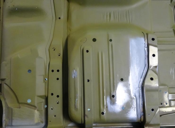

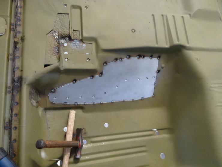

  1. Les soudures sont meulées et planées. Les perçages sont également terminés. Episode suivant : Maintenant j'attaque le côté gauche. N'ayant pas trouvé de patch à un prix intéressant ....je me lance donc dans sa fabrication. La difficulté de cet exercice réside dans l'alignement des 4 moulures . Vu que je change partiellement ce morceau moins abîmé que le côté droit. Les premières découpes: Quelques chutes pour trouver les bonnes mesures et espacements avec la moulureuse. Puis voilà le résultat après 3 heures. Je suis plutôt content de moi, c'est assez fidèle à l'original. J'ai été obligé de faire un peu de rétreinte sur les bordures car sous l'effet de la moulureuse la plaque ce déforme énormément. Je me suis également amusé a reproduire le bossage et la courbe inutile. Esthétiquement cela m'aurait chagriné de ne pas les voir. Et puis le bossage n'était qu'une formalité ( Une douille 1'1/8 et un marteau à tête ronde bondée)

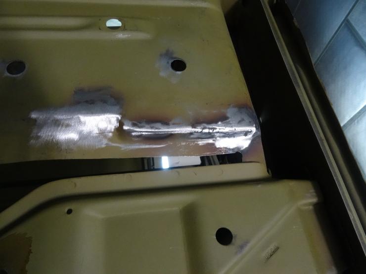

  6. Merci, le métier commence à rentrer Les deux derniers weekend ayant été plutôt productif. Je pense que je serais dans l'objectif fixé. C'est à dire , avoir fini le plancher habitacle dans le mois de mai. Ce qui me permettrait de refermer définitivement les deux bas de caisse.

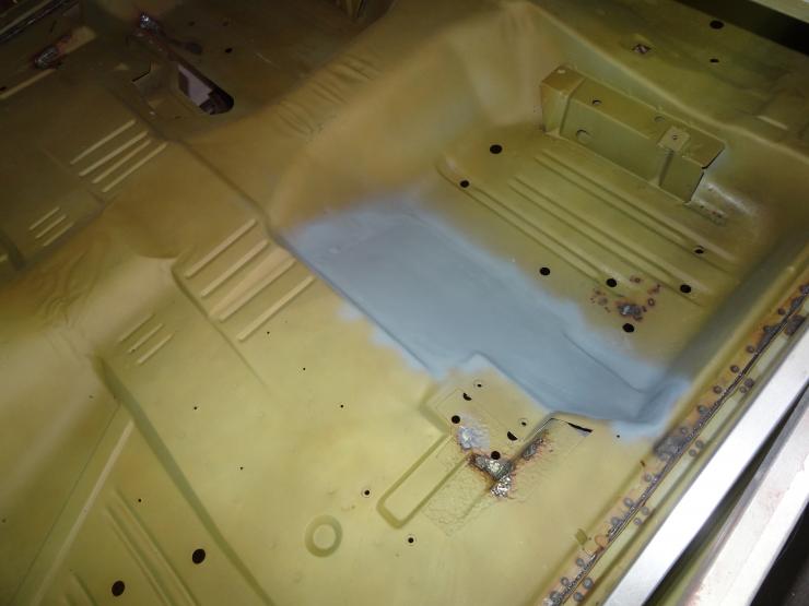

  7. Une couche de primaire puis une couche d'anti-gravillons au fond de la traverse. Le patch et maintenant en place. Il reste le meulage des bouchonnages et les finitions. Le plus gros est fait.

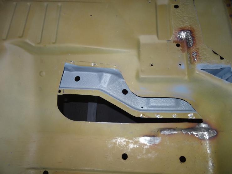

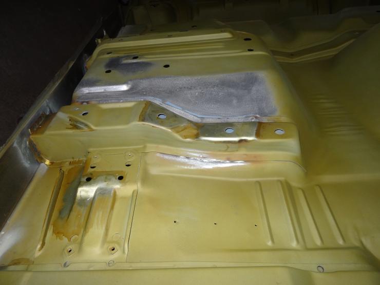

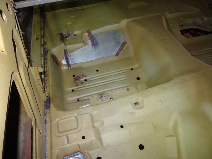

  9. Voici la suite, réparation du plancher avant droit au niveau des pieds passager. Découpe et dé-pointage. Décapage. Traitement curatif. Là, je triche avec un morceau identique de Chevrolet 59' et 60' Après ajustage.

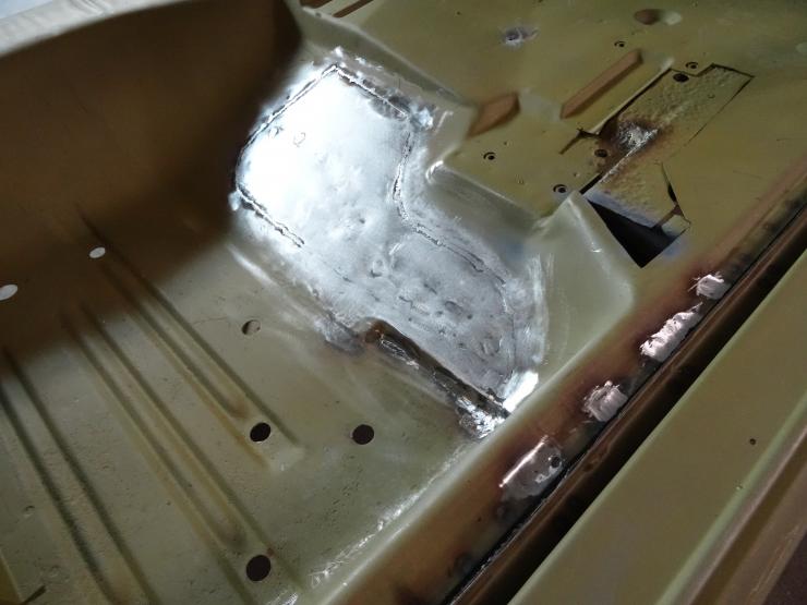

  10. C'est un titre qui leur iraient comme un gant . Car sur d'autres vidéos, on voient comment ils procèdent pour former les parties difficile de ce panneau , ainsi que la méthode pour reproduire une arrête en milieu de panneau avec simplement un marteau et un burin !!! Moi ce qui me laisse sur le cul, c'est l'outillage employé . Car c'est celui que n'importe quel carrossier a dans sa caisse à outil. Hormis bien sur la roue Anglaise que l'on ne trouve que chez quelques artisans. Ces gars là ne tapent pas au hasard la tôle. Ils savent exactement, s'ils sont entrain d'étirer ou de rétreindre. Et comment elle va réagir sous l'action de la chaleur, de la batte, du marteau... Bref, c'est vraiment un savoir faire et j'espères que l'engouement pour les anciennes automobiles, avions et autres aidera ces professions à ne pas disparaître .

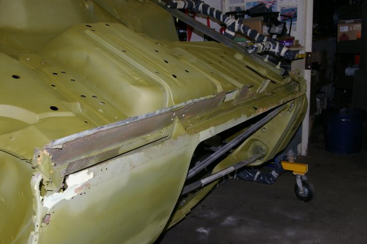

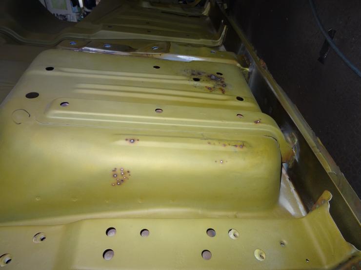

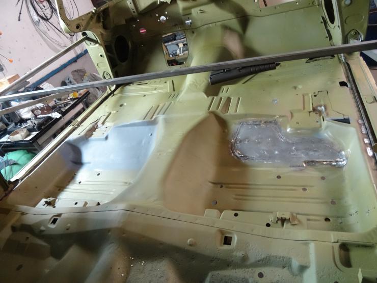

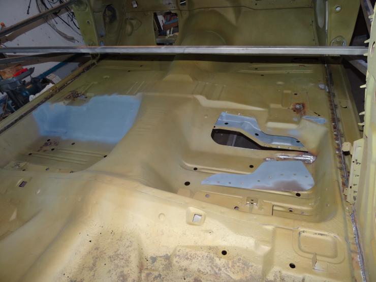

  15. Merci. Effectivement pour donner une idée, le dernier patch m'a prit environ 7 heures. Ce n'est pas vraiment rentable. Le temps ne dépend pas de la taille de la pièce , mais de la forme et de sa mise en forme. Il vaut mieux remplacer un gros morceau rectangulaire, plutôt qu'un petit bout biscornu. Car l'ajustement prend beaucoup de temps .

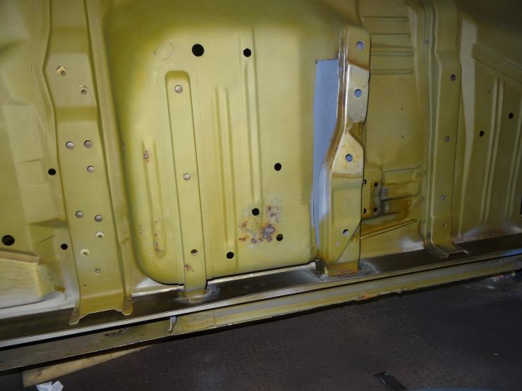

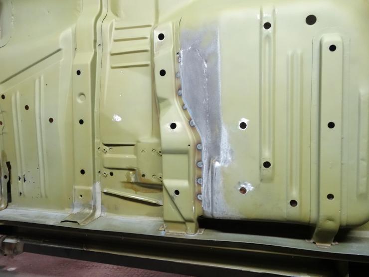

  19. Merci, mais il va falloir attendre. J'ai repris les travaux sur la Bonneville. Réparation idem à celle du côté droit. Elle se situe sous la fixation gauche de la banquette AV . La rouille avait fait son nid entre ces deux pièces. Celle de dessous étant plus épaisse, j'ai pu la conserver. Reproduction en deux parties afin de me faciliter la tache. C'est la seule technique que j'ai trouvé pour reproduire rapidement cette forme. De plus quand j'ai ouvert le plancher, j'ai anticipé sur la reproduction future. En prenant soin de conserver ce qui me semblait difficile à refaire. C'est ce qui explique la forme bizarre de cette découpe. Soudure des deux pièces et traitement afin de ne plus y revenir. Sachant que la pièce de dessous avait été sablé en même temps que la coque. Mise en place définitive par soudure et traitement extérieur.
