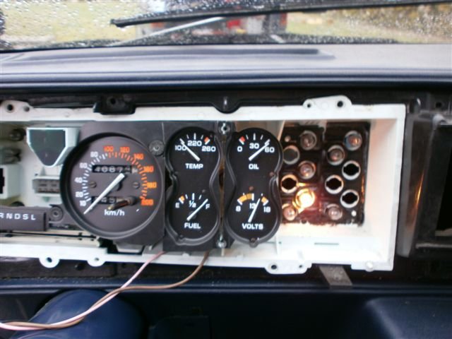

Lol non Mais pour l'expédition ça devrait aller Franchement c'est mégasimple, il te suffit d'un trou dans la cloison pare-feu pour passer la sonde, en général il y en a déjà un vers la colonne de direction. Ensuite repérer un trou dans le bloc pour visser la sonde: tous les adaptateurs US y sont, donc aucun souci pour visser. En général sur la pipe d'admission il y a de la place. Tu peux demander à Seb de t'y installer si tu veux, ça lui prendra pas deux heures Au pire fait une photo de ton bloc ça se verra vite sinon tu en trouves en version électrique facilement installables aussi, mais il faut prendre des ensembles de même marques, sinon l'étallonage est pas le même.
J'ai ça en stock Zéro installation électrique c'est mécanique https://www.leboncoin.fr/equipement_auto/1669452295.htm/
