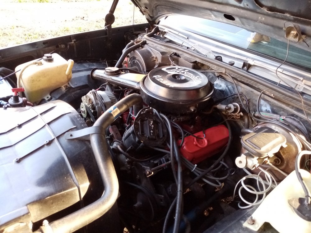

  1. Ouais et à la fin, ça se termine avec une seconde sortie moteur pour réparer ce qui déconne dedans... Non mais faire et défaire, c'est toujours travailler, hein
  2. Hormis la gamelle de filtre à air manquante, il manque surtout la peinture sur le museau... ... et les suspattes arrière me paraissent bien basses! En effet, aller voir serait pas de trop!
  3. Oui mais ça ce se limite pas à ça! Il faut revoir coussinets, vérifier les marques sur le vilo, la pompe à huile, joints de culasse, joints de queue soupapes, chaine de distri, pompe à eau, surfacer les culasses, sans parler d'un réalésage du bloc si nécessaire...
  4. Ca dépends de l'utilisation que tu veux en faire! Si c'est pour rouler deux fois par an c'est clair que ça vaut pas le coup. Si c'est pour t'en servir un peu quand même bah faut se donner un poil les moyens quand même si on veut pas passer sa vie à rafistoler ce qui déconne. Been there, done that. Alors c'est dépose moteur et remise en état correct. Sinon fiable tu zappes...
  5. 8 ans putain. 8 ans que je devais le faire. Avant: Après. JOB DONE.
  6. Quitte à faire les choses autant les faire correctement. Un moteur sorti de son véhicule, ça s'inspecte, ça se démonte, ça se nettoie, bref: ça se refait dans les règles de l'art. Mettre un autre moteur pourquoi pas mais un bidule qui a passé 15 ans dehors sans tourner, avec les joints séchés, l'huile désamorcée, la flotte rouillée et les filtres colmatés, bof... Si vraiment t'as pas de sous et que ton seul objectif c'est de rouler sans t'emmerder "gitan staïle", tu peux prendre le risque. Mais à mon avis ça voudra dire un redémontage sous 15 jours... Au moins essaye de le démarrer sur palette dehors avant de je jeter dans ta bagnole. Monte tout, démarre le, vois ce que ça donne. Ça sera toujours moins chiant de le faire avant si il ne démarre même pas.

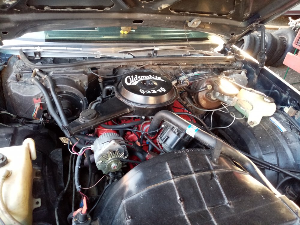

  12. Je m'attendais à pire dans la baie moteur...!

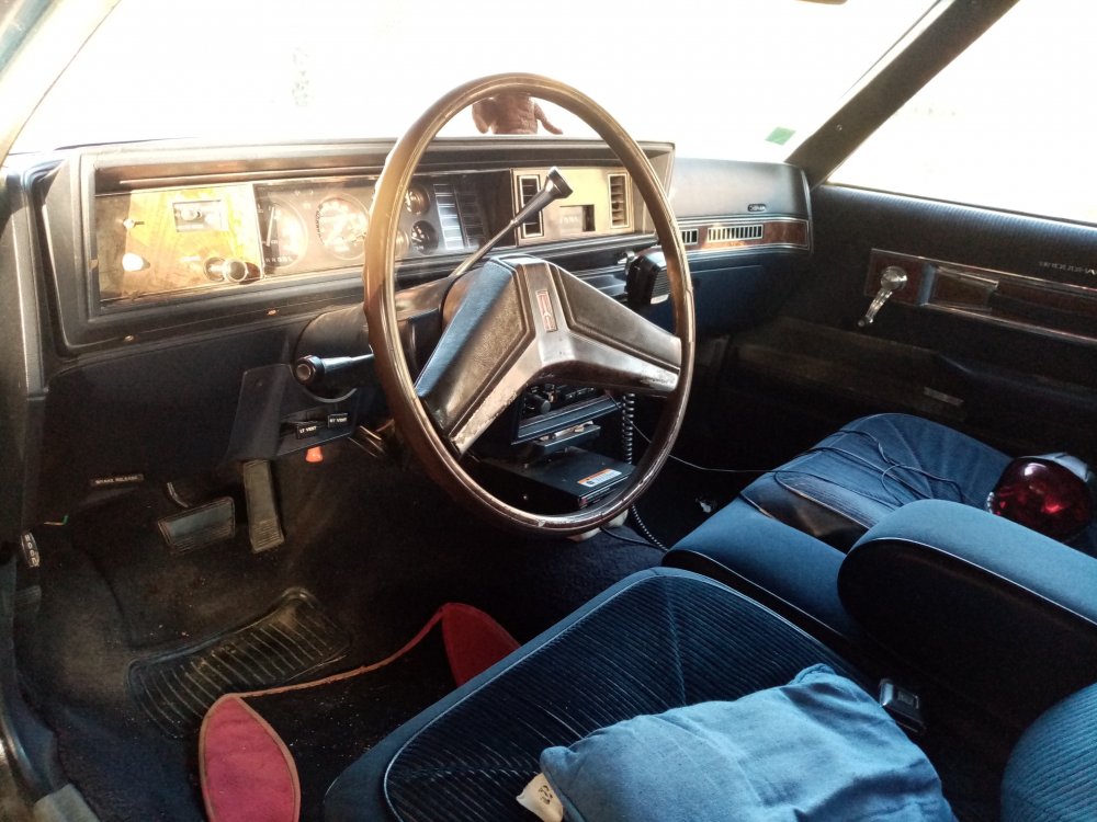

  13. Aujourd'hui nettoyage intégral, mais aussi et surtout dépoussiérage des hauts-parleurs (d'origine!) qui en avaient bien besoin. Le plastique n'a malheureusement pas supporté le démontage, mais les trous des vis sont encore là, ouf! Des poussières vibraient avec les basses et c'était assez désagréable. J'ai refait une paire de soudure, car un des fils était un peu cuit. Résultat, ça envoie. Le son dans cette caisse est toujours aussi exceptionnel. VID_20200508_140218.3gp Dommage que je n'ai jamais installé les HP arrières, mais il faut tomber tous les plastiques, et vu le côté cassant des engins, je préfère pas essayer.
