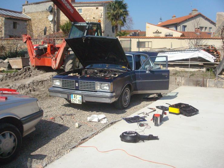

Donc en fait si je résume: Il faut, moteur et bilame froid, régler le starter en le tournant de manière à fermer le clapet. Ensuite, mettre le contact, appuyer une fois sur la pédale pour fermer le volet, puis démarrer. En théorie ça part, et au bout de quelques minutes, le bilame à chauffé, a détendu la spirale et le volet doit s'ouvrir. J'ai bon? A-t-on besoin obligatoirement de démarrer ou le bilame peut chauffer tout seul? A priori il devrait!
Pas de ralenti accéléré sur la mienne, pas d'électronique
J'ai mis un 12V batterie sur le bidule, mais pas de changement notable en 5 minutes. Le truc reste assez chaud, donc je vais attendre avant de recommencer. Niveau intensité, avec le fil du starter, j'arrive tout juste à allumer une ampoule de plafonnier. Le filament est rouge, mais n'éclaire pas grand chose. Je ne comprends pas d'où peut venir une telle fuite d'intensité. Edit: je ne sais pas pour la masse carbu. Je peux essayer de lui mettre un fil au (-) de la batterie.
Si je met du 12V depuis la batterie c'est sensé faire quelque chose de bien net? Genre "clac"? Ou progressif? J'ai encore essayé de le régler mieux, ça à l'air déjà mieux. Mais faut que j'attende que ça refroidisse.
Bon je l'ai réglé en regardant sur youtube. Mais combien de temps faut il attendre pour qu'il s'ouvre ensuite? Mon ralenti a sacrément augmenté et ne semble pas vouloir redescendre, même en donnant un coup de gaz.

Salut les copains, Mon starter automatique (électrique) ne fonctionne plus. Lorsque je met le contact, le voyant s'éclaire faiblement (alors qu'avant grand allumé), et le volet ne se rabat pas. J'ai bien du 12V sur le fil en question. Est ce que je peux enlever ces trois vis pour regarder dedans sans prendre le risque de tout dérégler? Une idée du pourquoi c'est en panne?
