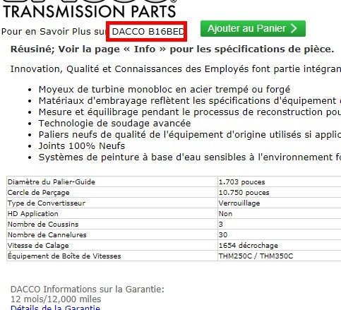

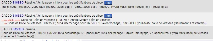

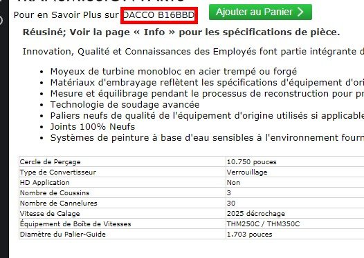

  14. D'après lui le convertisseur est très étrange et il n'en a pas souvent (jamais?) vu de semblables. Phil peut vous le confirmer, il était là Les vitesses ne passaient plus bien que ce soit à chaud ou à froid, à la fin, donc le governor est une possibilité! Réponse à ta question: Avant le remplacement des disques: vers 1600/1700 tours (30/40). Après remplacement des disques: vers 1300 tours (30/40 aussi). Moins de patinage.
