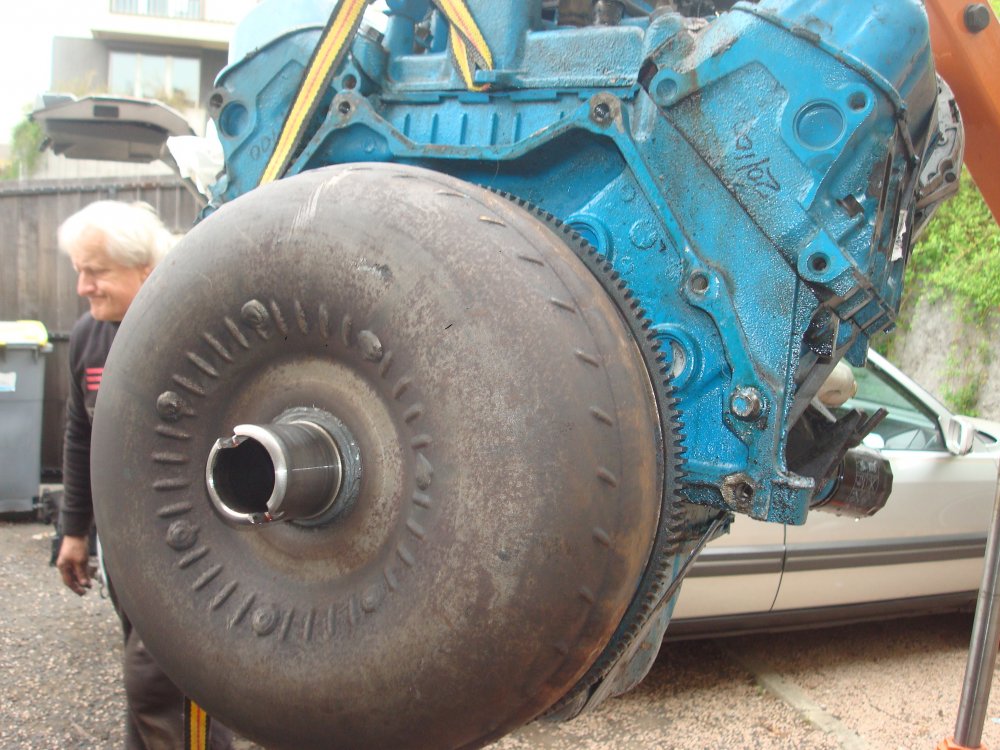

  16. Bon moi je l'ai commandé et c'est trop tard il est expédié. Du coup, je suis dans le caca. De plus, pas de convertisseur sans verrouillage de dispo. Je peux monter ce convertisseur avec verrouillage, oui ou non?
  17. Bon mais logiquement je doute que ce convertisseur ai été changé, vu la quantité de rouille dessus. Donc allons y pour la base, 1600. D'autant qu'en utilisation classique, je dépasse rarement les 3000 tours, sauf sur autoroute. En ville, j'oscille toujours entre 800 (le ralenti) et 2000 (régime croisière à 60/70), 2500 tranquille pour 90. Donc si je prends un converto de 2500, ça veut dire qu'il n'embrayera jamais complètement en ville et fera chauffer son huile pour quedalle alors que ma boite est toute neuve... ce qui ne m'arrange pas vraiment, je dois dire Donc je pense avoir bon pour 1600 et quelques...
  18. On ne peut pas dire qu'il soit bavard en plus. La seule chose qui m'indiquerai que c'est un 1600 c'est le "1X" Mais c'est tout A part "remanufactured to general motors" et le numéro de série ...
  19. Je sais pas du tout ^^
  20. Haaaa ben oui mieux Bon du coup vu que mon moteur est stock... 1600, largement suffisant! Pas besoin de mieux.
