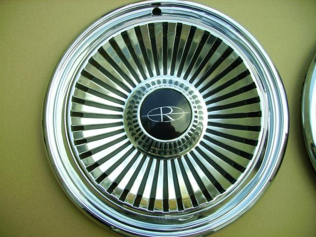

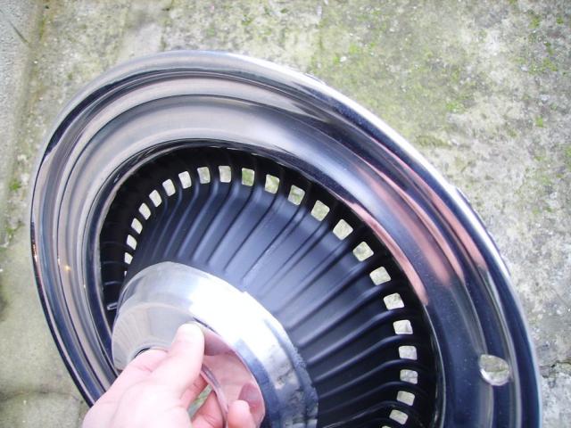

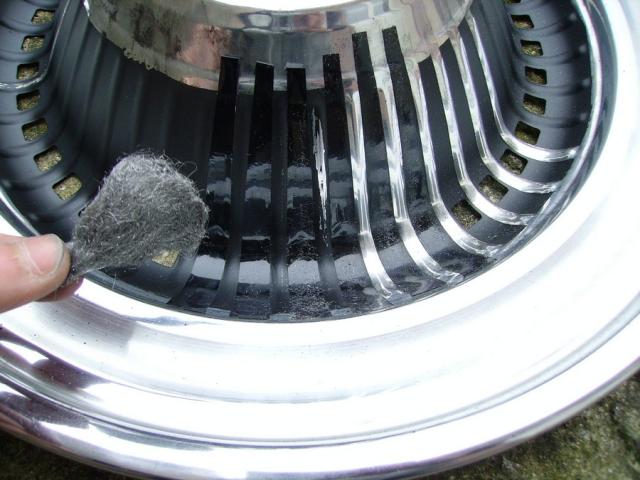

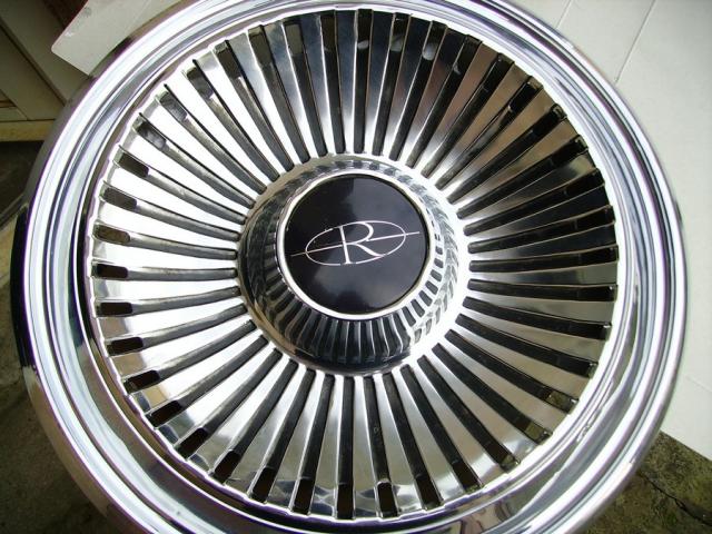

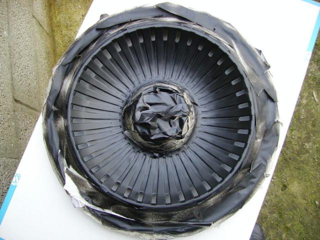

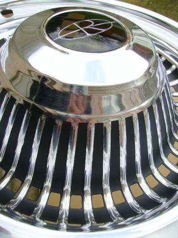

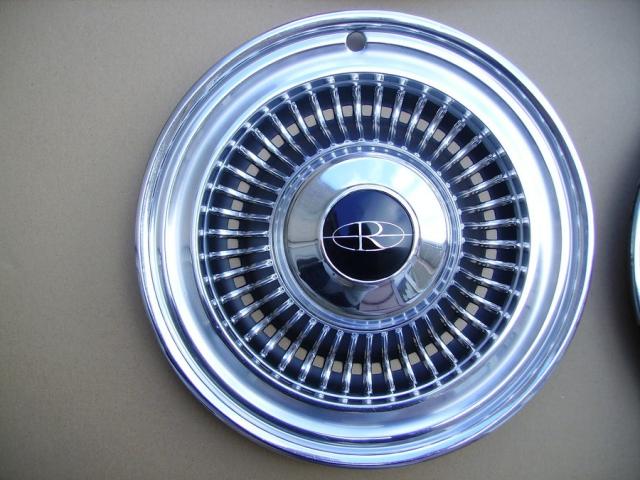

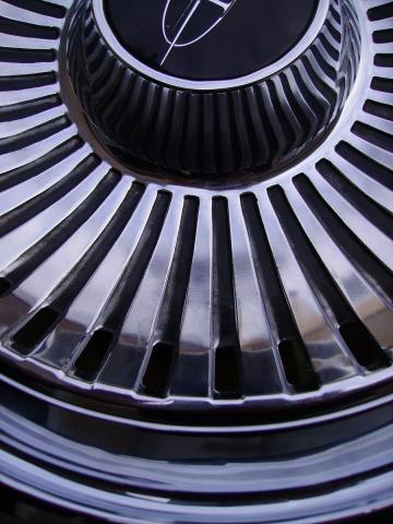

peinture noir mat sur le tour. j'ai procédé de la même façon que les enjo de 1964, scotch sur les partie peinte a garder et enlèvement de la peinture aux autre endroit avec de la laine d'acier. voici les 4 enjo fini ,décrassé a la laine d'acier intérieur ,extérieur, logo changer sur les enjo de 64 et peinture refaite sur les 4 enjo

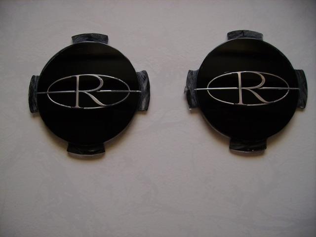

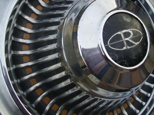

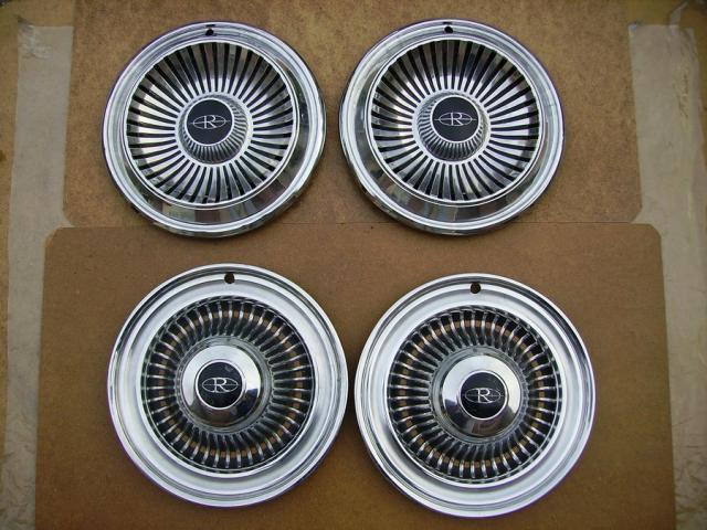

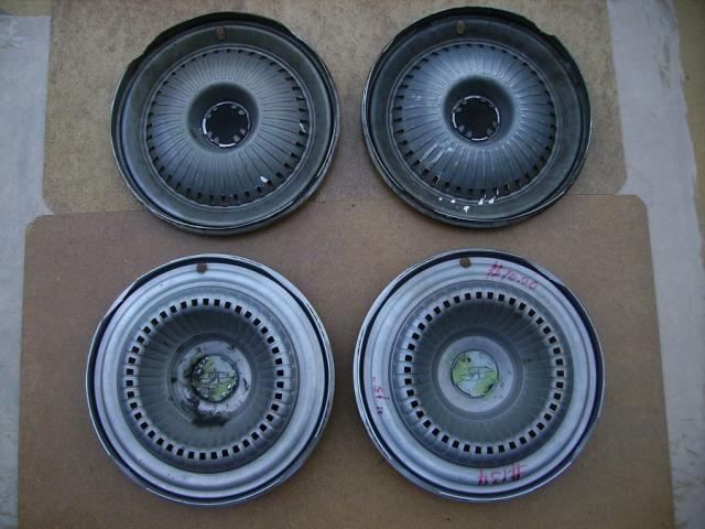

la suite avec les enjoliveurs j'ai fait le choix de mettre 2 enjoliveur différent, tout d'abord pour l'avant 2 de riviera 1966 et pour l'arriere 2 de riviera 1964 pourquoi ce choix pour l'arrière ? car lors de l'achat de la voiture il y avais 3 enjo de 1966 et 1 de 64 a l'arrière est cela rendez vraiment bien comme il sont plus gros au centre cela grossi l'arrière de la voiture est c'est top!!! les enjo qui était sur la voiture était hs j'ai donc fait l'achat d'enjoliveur de 1966 dons j'ai garder les 2 plus beau sans coup. l'achat d'enjoliveur de 1964 les voici avant leur restauration: peinture noir abimé logo au centre pour les model 64 fissuré et chrome encrassé. l'état des enjoliveur de 1964 avec logo éclaté, et peinture rayé ,vraiment très triste leur états. peinture noir mat comme d'origine pulvériser sur tous le tour je ne pouvez pas mettre du scotch pour cacher les parties a ne pas peindre car comme l'enjo et arrondi rien ne tenais et la peinture passé quand même en dessous car très fine. la solution que j'ai trouvé est de mettre du scotch sur les partie a garder déja peinte et enlever le reste de la peinture avec de la laine d'acier. en bas les logo qui été sur les enjo 64 donc fissuré cassé et en haut 2 logo d'enjo de 66 que j'ai récupéré et que j'ai limé l'extrémité au touret a meuler car plus large que les models de 64 . peinture arrière poncé au papier a l'eau très très fin pour pas que cela devienne opaque . puis peinture noir a l'arrière des logo. il sont prés a être remis sur les enjo de 64 les enjoliveur de 1964 fini avec logo et peinture comme neuf. les enjo 66 avec la peinture noir manquante
