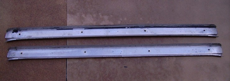

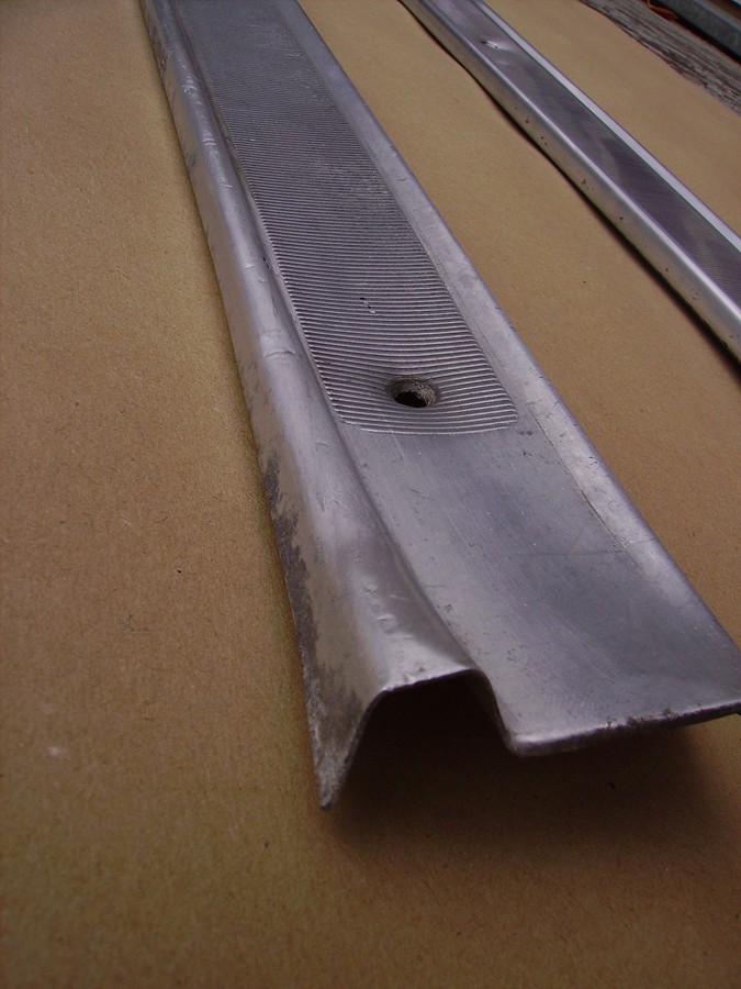

    Pour les 2 baguettes d'entrée de porte elle étaient vraiment abimé, crasse dans les rainures, coup dans l’alu du aux chaussures…. Et extrémité de l’alu piqué les 2 logos fisher au centre enlevé et le travail commença Donc tout d’abord papier a poncer au 80 pour enlever tout la matière piqué puis passage de la totalité des baguette , au 180/300/600/800/1000/1200/1500pour finir au 2000 puis passage au polissage grâce a 1 disque en feutre sur perceuse + pâte a polir l’alu. Au total environ 20h pour le ponçage et polissage pour 1 baguette + 5h pour le décrassage des stries (strie par strie avec cure-dent et Cotton tige ) Extrémité piqué AVANT: APRES: Imperfection + pique AVANT : APRES: AVANT: APRES: néttoyage des stries: Il y a eu du travail sur ces baguettes, je n'en voyais plus la fin , mais après avoir fini et remonté les logos au centre, le résultat final me plaie beaucoup et en a valu la peine pour toute ces heures de travail passé dessus. on dirais des neuves
