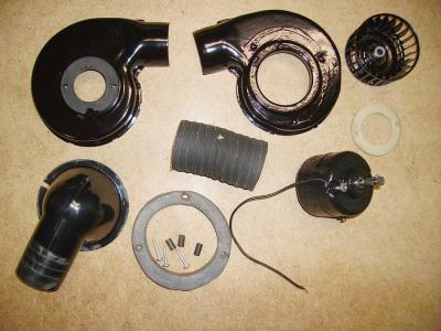

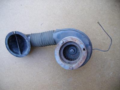

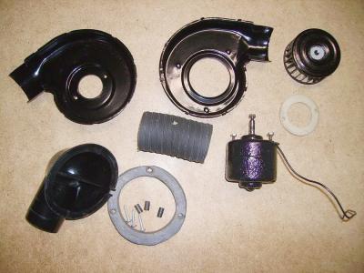

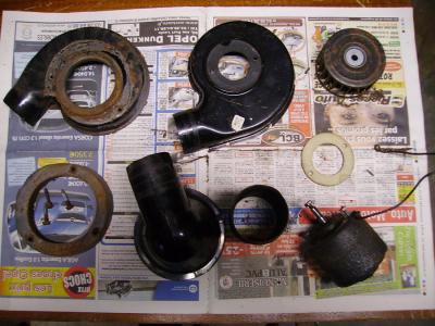

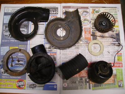

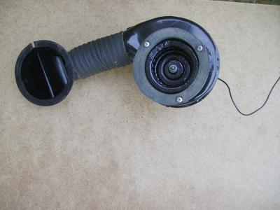

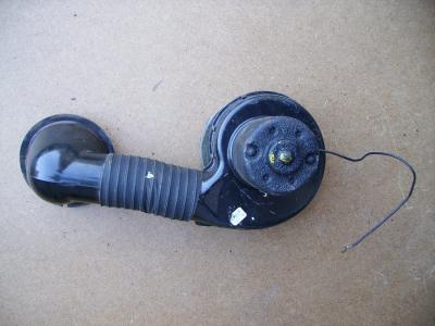

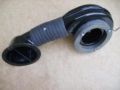

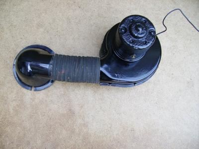

meilleur voeux a tout le monde voici la réfection de mon dégivreur arrière qui est une options sur mon model dans l'état rouille crasse,vis hs. une fois démonté on s'aperçoit mieux de l'état surtout la rouille à l'intérieur après un ponçage, traitement des partis rouillé à l'antirouille et une peinture noir brillante pour rafraichir le tout voici ce que cela donne : le tout remonté, joint collé à la néopréne, nouvelle vis.
