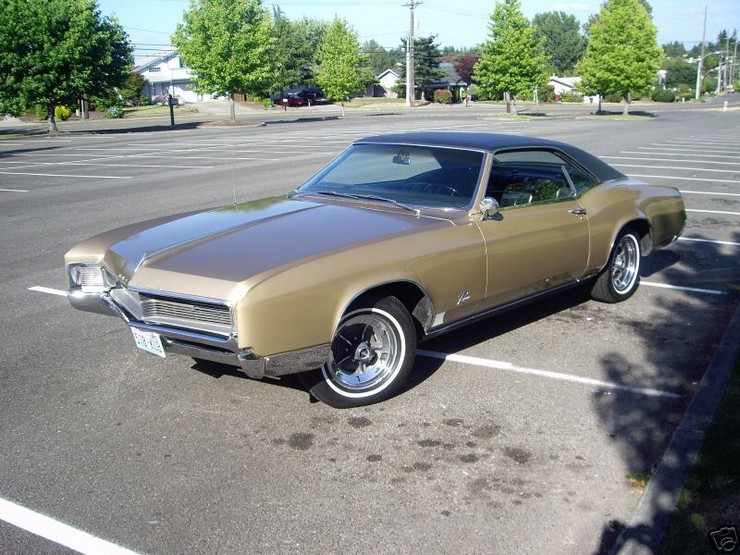

    waww bouteille j'ai raté un épisode la depuis aout que tu a cette riviera et même pas je suis au courant je l'avais vu sur ebay motors ,c'est la classe avec sa ,sa va frimer bouteille. l'intérieur et de la même couleur que la mienne apart que moi j'ai la consol central et d'autre options au coup d'oeil que tu a et que je n'est pas et inversement en vrai la couleur de cette intérieur et encore plus extraordinaire quand photo je vois que tu a tes par soleil enlever dans ton coffre , j'en est justemen besoin allez op par ici et les amis arété avec toute ces riviera, y va finir par y en avoir a tout les coin de rue !!!! vraiment superbe c'est la classe ce model la , vivement quel débarque félicitation bouteille

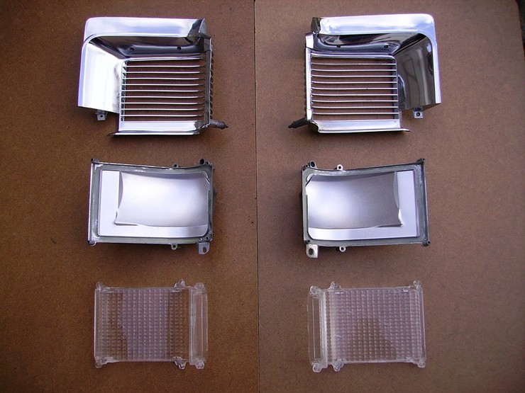

    état des goujons , joint vis ... nouveaux joints réalisé dans du caoutchouc et d'autre collé en cercle, nouveaux goujons réaliser dans une tige fileter, nouvelle rondelles et écrous. Les feux démontés, restauration fini - les chromes décrassé avec de la laine d'acier extra fine - l’arrière des feux décrassé avec une brosse métallique sur perceuse - achat de deux feux plastique + 1 de recul d'occase puis polis avec du papier a poncé a l’eau grain 1000 / 1500 et 2000 et enfin un coup de produit a lustrer. Les feux remonté avec tout les nouveaux joint .... c'est clean voici les 2 morceaux qui ce fixe sur les feux arrière et qui se trouve a coté de la plaque d'immatriculation ce ci était manquant je les aient trouver sur ebay motors avec beaucoup de chance car très rare , il a falu que je face pour l'un des deux une patte de fixation car cassé

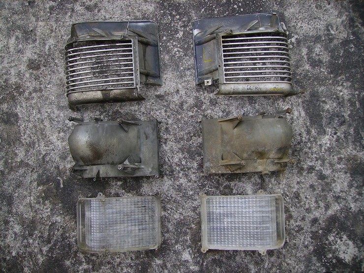

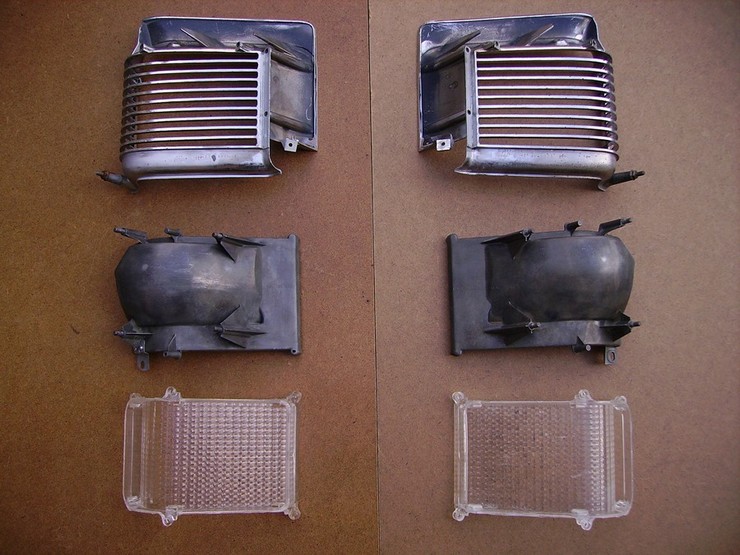

    les feux arrière on eu le même travail les voici donc dans leur état les feux démonté -chrome oxydé, encrassé -peinture intérieur des feux enlevé, joint craqué -plastique des feux abimé par le proprio précédent ( nettoyage a l'acide ) et 1 plastique de feux de recul manquant - crasse et graisse présente au dos des feux - écrous rouillé, goujons manquant , joint craqué Intérieur des feux repeint couleur chromé comme à l’origine test de l'électrolyse pour enlever la rouille sur les écrous et vis

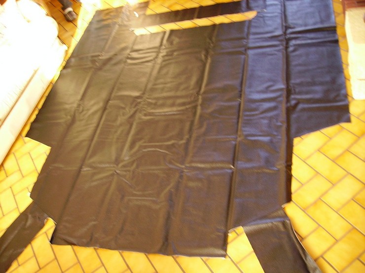

    philr tu ma fait découvrir quelque chose la !! je ne savais pas que la grille arrière était peinte ,je pensais qu'il y avais du vinyl dessus c'est donc une sorte de peinture martelé comme on appelle par chez nous . merci philr cependant je pence quand même mettre du vinyl dessus si cela est possible, mais dans les coin cela risque d'etre hot et pour répondre a ton problème moi aussi j'avais eu un problème pour envoyer j'utilise donc mozilla firefox et aucun problème lolo voici le lien pour installer un toit vinyl avec l'aide et les commentaire d'un pro, il suffi juste de traduire avec google et le tour est joué c'est toujours bon a savoir. vinyl top mon vinyl je l'ai trouver sur ebay.com, vinyl top and headliners un grand spécialiste qui fait dans le toit vinyl et dans le ciel de toit pour tout model et années, plusieurs couleur au choix et tissu comme a l'origine et pour un tarif assai intéressant (tu peux le contacter et demander ce que tu désire il te répondra sans problème ,vraiment super sympa ) il y a aussi SMS Auto Fabrics un très grand spécialiste mais les tarif sont multiplié par 2 a 3 fois
  17. mopar
    Buick Riviera 1966
    vaihlor , pour te répondre, oui le vinyl est livrais comme cela cousu ... pour le model précis. il y a plus qu'a le mettre sur le toit ,mesurer le centre ,coller une bande du vinyl au centre du toit puis faire morceau par morceau , en effet cela ne doit pas être évident mais faisable a 2 personne bien sur j'ai trouver un document sur un site de voiture us expliquant chaque étape pour bine mettre sont toit vinyl si cela peut intéresser quelqu'un philr oui en effet sur la 1966 il y a une petite baguette chromé sur le montant de par brise ( le toit vinyl ne vas pas jusqu'en bas) pour ma part d'origine elle n'a pas de toit vinyl , pour les petites baguettes chromé de montant avant cela est introuvable, j'ai déjà eu la chance de trouver les baguettes arrière pour le toit vinyl en bonne état et pour un prix raisonnable. et pour une question de gout ,je préfère un toit vinyl qui descend tout en bas au niveau du montent de pare brise avant comme sur les 1967 par contre je n'ai pas trés bien saisi ce que tu a voulu dire philr "Aussi, le panneau de métal avec les ailettes de ventilation sous la lunette arrière est embossé comme le vinyl "

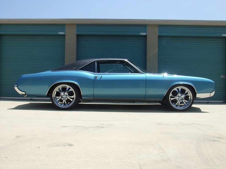

    pour la couleur de la carrosserie se sera bleu soit un bleu clair comme celui la ou un peu plus fonçé comme la peugeot 207 !! sa me plait pas mal cette couleur bien sur il y aura un toit vinyl sur titine , un noir que j'ai commandé et déjà reçu , de même que les 3 baguette chromé arrière pour le toit vinyl . et pour ce qui est de la couleur intérieur je vais repeindre dans la même teinte que c'est déja !!!!

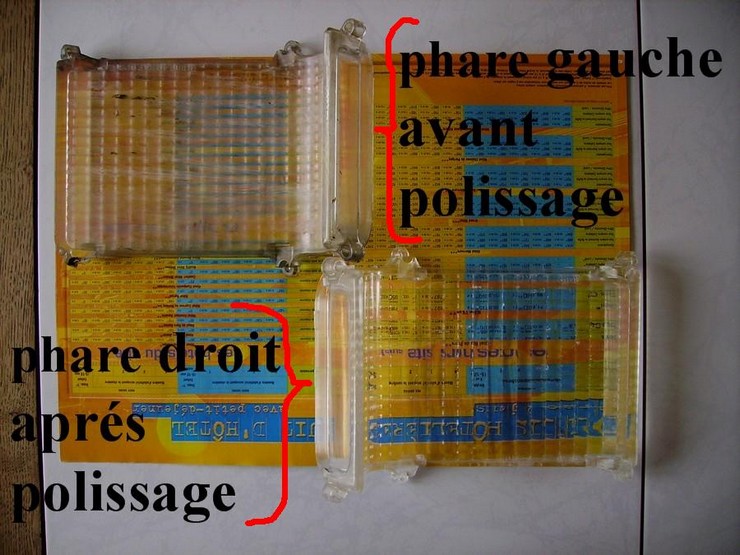

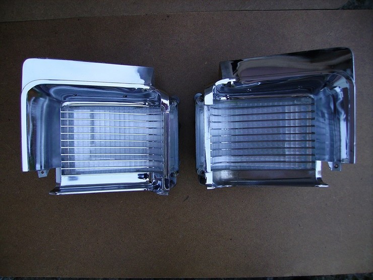

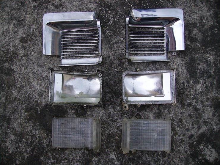

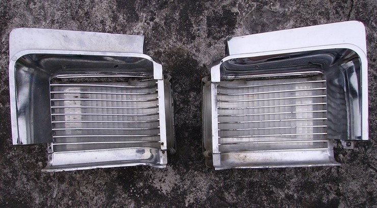

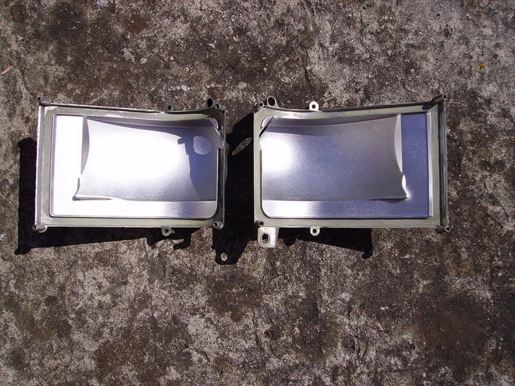

    C’est autour des feux avant " clignotant et veilleuse" de leur faire une petite jeunesse. les voici donc dans leur état les feux démonté -chrome oxydé, encrassé -peinture intérieur des feux commençant a parti et joint craqué -plastique des feux rayé, opaque, poreux -crasse et graisse présente au dos des feux Intérieur des feux repeint couleur chromé comme à l’origine. -les plastique n’étais plus transparent mais opaque, rayé ,je les ai donc poli avec du papier a poncé a l’eau grain 600 puis 1000 / 1500 et 2000 et enfin un coup de produit a lustrer. Le résultat est comme neuf, transparent et brillant. Les feux démontés, restauration fini - les chromes décrassé avec de la laine d'acier extra fine - la grille du feu gauche a était changer car cassé, 2 patte de fixation on était réalisé car manquante. - l’arrière des feux décrassé avec une brosse métallique sur perceuse - les 2 plastiques de feux polis Les feux remonté avec nouveau joint silicone, sa brille !!!
