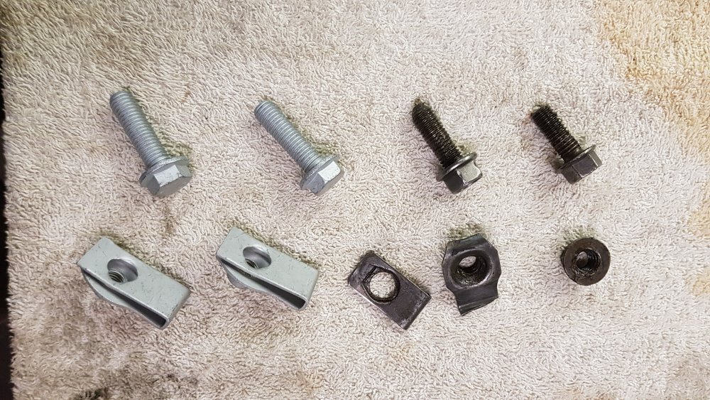

  2. C'est de l'alkyde en bombe de supermarché. En clair: Cest de la merde. Mais c'est antirouille et c'est pas cher. Pour les écrous, je compte bien les graisser mais en effet, ça va sûrement un peu s'écailler. Bon ben aujourd'hui première virée de 250 bornes après trois weekends pourris consécutifs...ça fait du bien!!! Et ça roule au top. Je suis allé l'échanger avec la Cavalier pour le weekend, et mercredi prochain j'ai un déplacement de 300 bornes à faire donc je prendrais l'autre. Essayer de tour faire rouler, un défi de tous les instants...

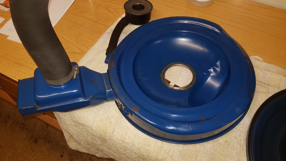

  4. Bon ben v'là le bordel, j'ai pas pu m'empêcher de les démasquer: Pas mal! Tres satisfait de ma bricole: Détourages impeccables, aucun problème d'accroche, pas une poussière, pas de peau d'orange...du boulot propre. Vivement les beaux jours que je monte ça! 'Me reste plus qu'à commander les centres.

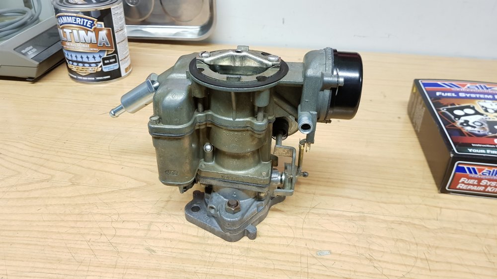

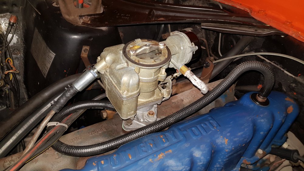

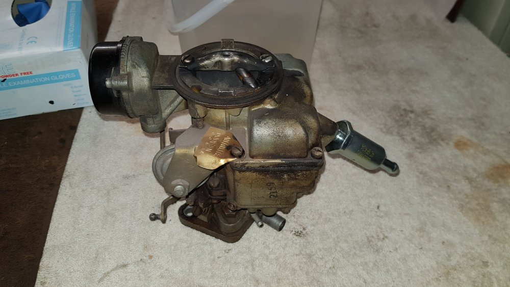

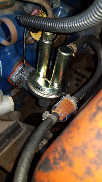

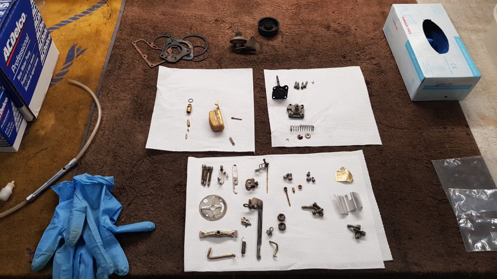

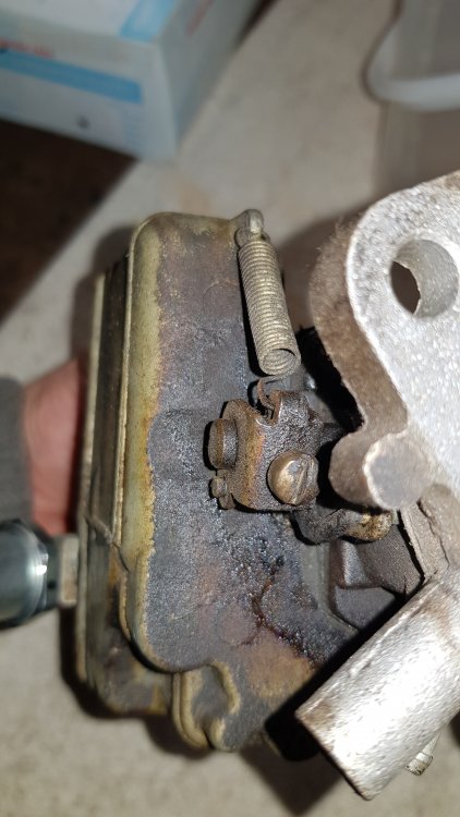

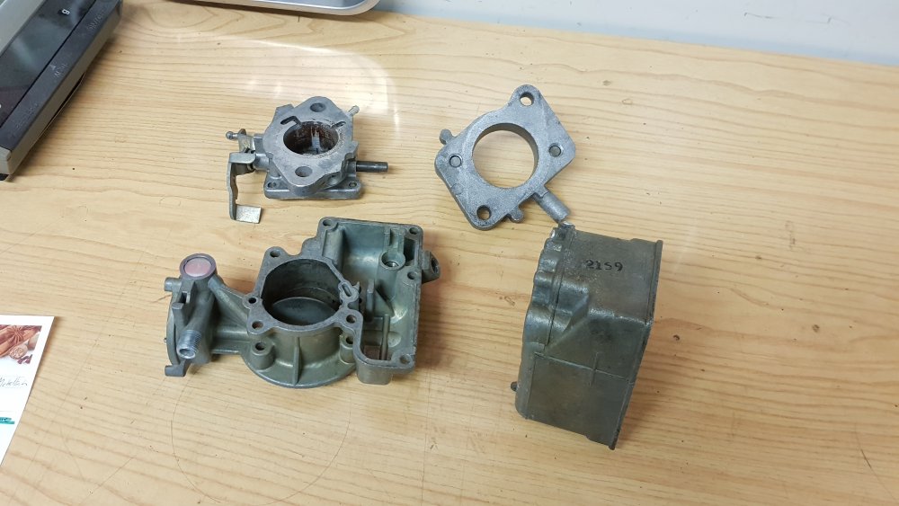

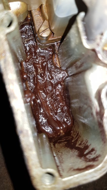

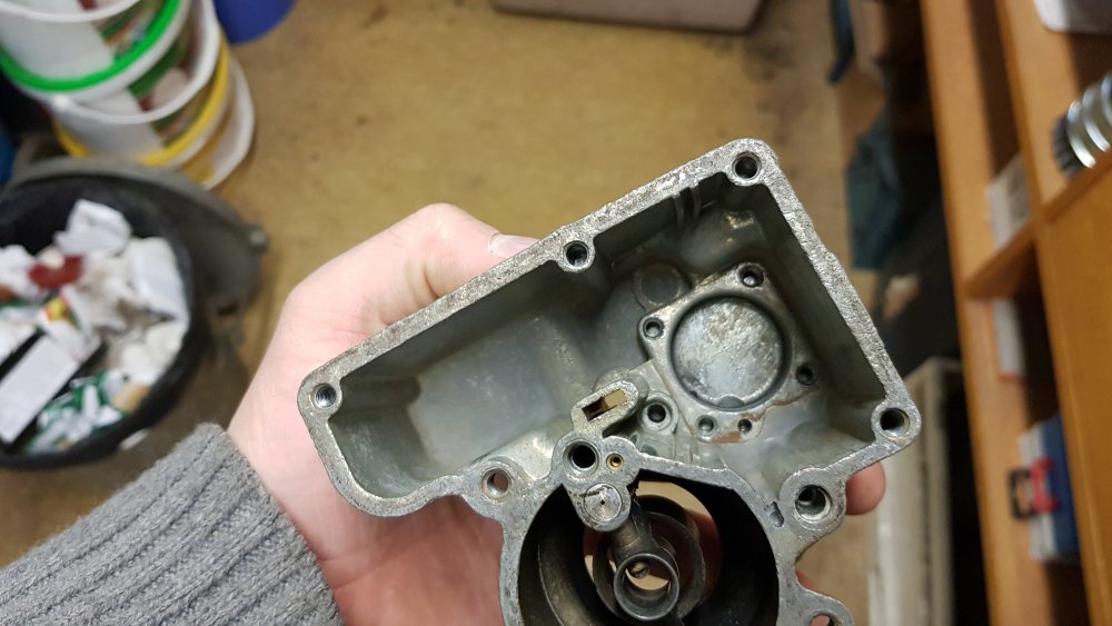

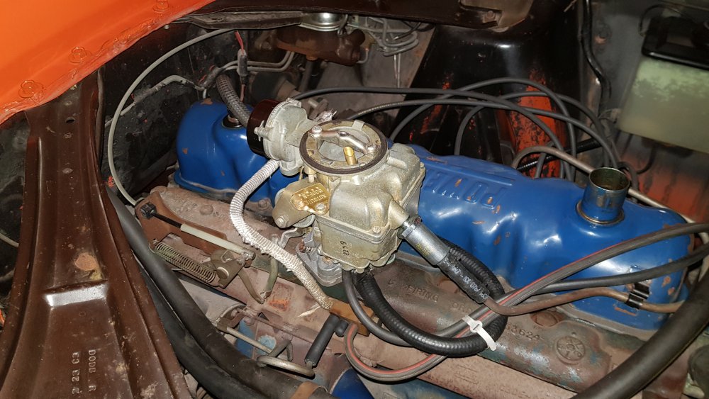

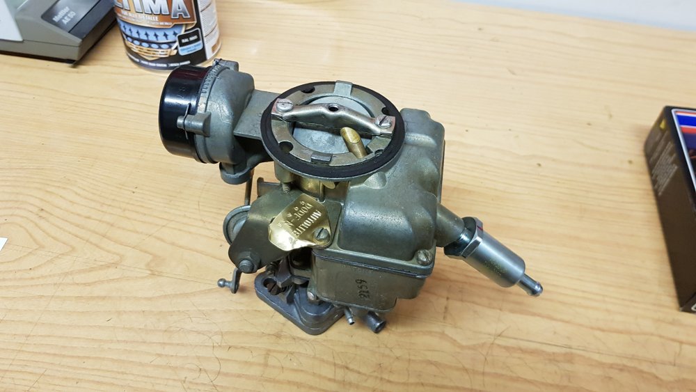

  13. Feedback? Pompe neuve: Démarrages nettement plus rapides, ça pompe nickel...mais pas d'amélioration pour ce souci d'essence dans l'huile. En plus de ça elle m'avait entretemps développé un beau trou à l'accélération, que je n'avais pas réussi à corriger en jouant sur les réglages carbu...mmmhhhh... Après avoir déposé le carbu (Carter YF), l'intérieur de la pipe d'admission était gavé d'essence...cette fois plus de doutes. Et euh...j'ai pu constater qu'en 50 ans il n'avait jamais été ouvert, et qu'hormis l'état de crasse général, le joint d'embase était écrabouillé et présentait du jeu, toutes les extrémités des durites étaient plus ou moins poreuses, les obturateurs en caoutchouc secs...mais c'est aussi au fond de la cuve que ça se passait: Woooow! Du coup, ben...à l'attaque! Ultrasons, etc. Pochette complète, le joint d'embase manquant taillé à la main...et remontage: Remontage sur le 170ci après retaillage des durites, remplacement des obturateurs, bain de solvant pour la valve PCV et graissage de la tringlerie: Du coup pendant qu'on y est, méchant coup de propre à la gamelle elle aussi...en peinture d'origine, c'est quand même bluffant: Mise à feu cette après-midi, légers réglages...le verdict est sans appel: Plus d'essence dans l'huile, plus de trou à l'accélération, ça démarre faciiiiile et ça prend les tours comme jaja...problème réglé, méca en ordre. Voilà qui fait plaisir!

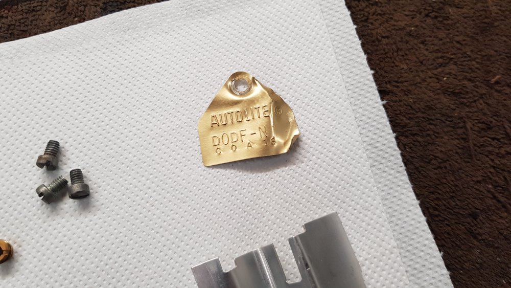

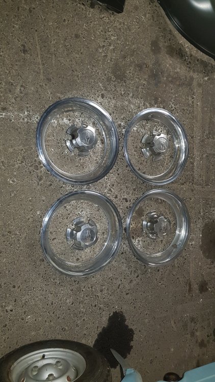

  14. Petit polissage du vendredi soir...ça talque: Point intéressant, hormis que c'était gratos, c'est tout du OEM. Les trim rings à 4 griffes, d'usine, sont pratiquement introuvables...et ceux-là sont en étrangement bon état général. Ils iront assurément sur la voiture. Les centre caps je ne pense pas, puisqu'ils sont en plastoque, alors qu'en 70-73 ils étaient en métal. J'en avais trouvé un set en métal sur E-Bay à l'époque, qui dorment dans un carton...ceux-ci seront donc un set de rechange ou passés plus loin à qui en aura l'utilité. Mais bonne pioche!

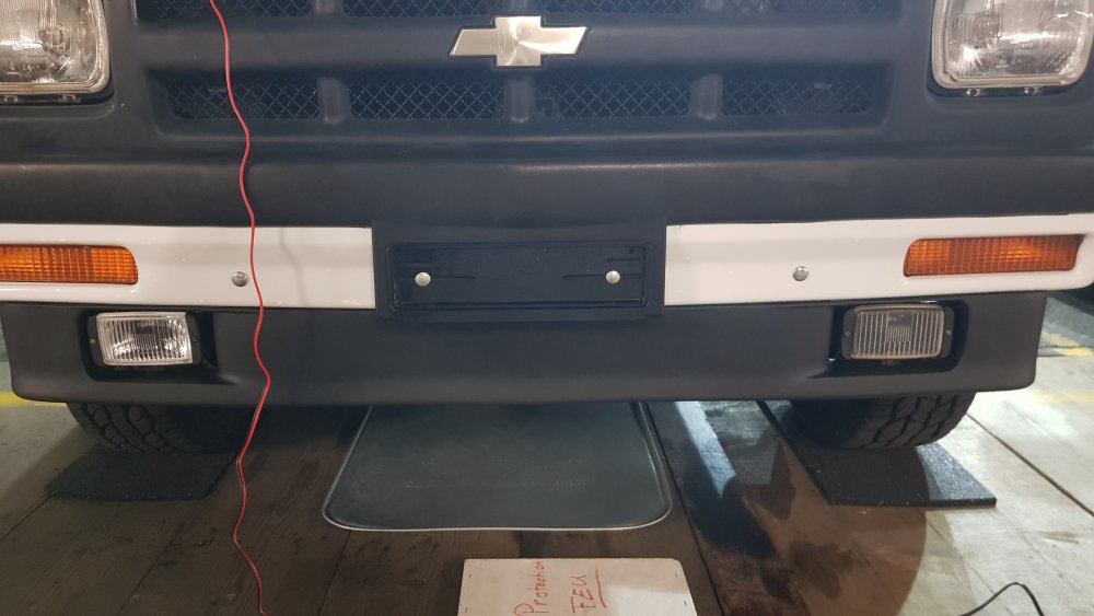

  15. Ouais c'est salé, c’est clair...mais j'ai la chance d'avoir un garage ou l'air est tempéré (because aération des chambres à lessive) et généralement quand je vois que c'est blanc de sel, je le lave avant de le rentrer. Sinon non, plus de pare-buffle, je ne compte pas le remettre. Vrai que c'est moins agressif, mais moins lourdeau aussi je trouve...j'en avais marre, je l'ai assez vu et je suis super satisfait de la nouvelle jupe et des antibrouillards. Mais je le remonterais sûrement un jour! Tu fais bien de laisser ta Stang au chaud, je ferais sûrement pareil, les "vraies anciennes" sont quand même moins bien protégées contre ce genre d'agressions (pas de galvanisation des tôles, etc.) Pour Flyer34 oui j'ai lu, haha comme tu dis pas sûr qu'il eu la météo de son côté! No problemo, c'est fait pour. Bon ben aujourd'hui petite virée d'entretien avec l'autre Blazer, direction Genève histoire de voir si la route du lac était rouverte depuis Vernier après des années de travaux (réponse: oui), petite balade à pieds et retour. Tout va bien, ça fonctionne. Et pas de sel, donc c'est cool.

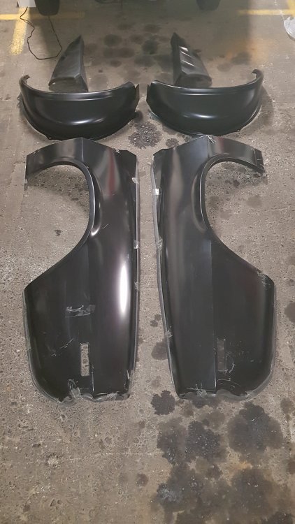

  16. Merde j'ai oublié de répondre, désolé. Elle est seulement en phosphatant, apprêt antirouille. Bon ben léger sursaut dans le projet, j'ai acheté ça ce matin: Pour 200 balles et un plein (et les centres et cerclages de Rally Wheels gratos en plus) , ça aurait été con de s'en priver... Du coup ben...c'est con mais ça à remis une pièce dans le nourrain, du coup je crois que vais me remettre à creuser un peu et essayer de choper une porte droite, un plancher de coffre, un bas de caisse droit, commander chez NPD une tôle frontale...et pourquoi pas réenvisager faire quelque chose de cette caisse, autre qu'un tas de tôle encombrant et à moitié démonté dans un coin de grange? En plus mon dabe vient d'arriver à la retraite, il serait motivé à donner un coup de main...on médite, on médite...j'ai encore quelques autres projets à solder mais y'a peut-être un créneau.

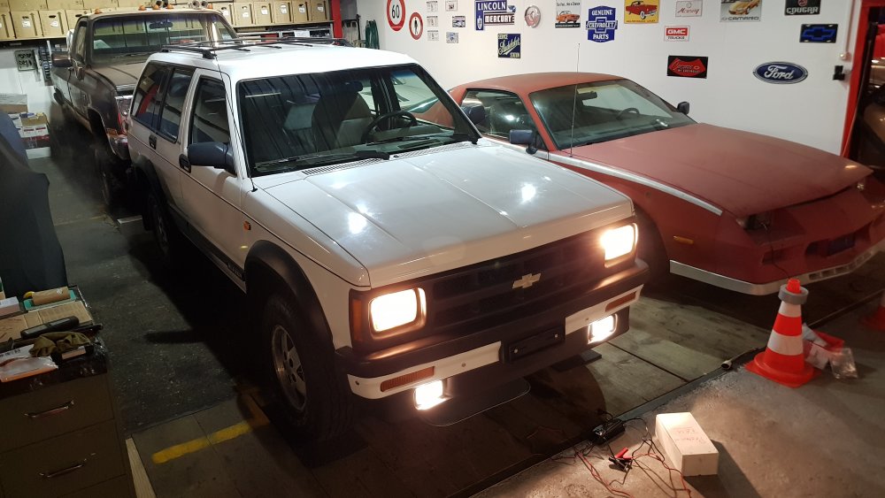

  22. Ganz gemacht! Fait aussi: Remplacé les deux optiques des feux antibrouillards fraîchement installés par des neufs, remplacé le fil de bougie HS qui avait fondu sur le collecteur et que j'avais provisoirement remplacé par un vieux fil de Camaro, posé les manchons pare-chaleur sur les fils et revu le gainage des fils. Tout beau tout neuf. Reste à faire: Le liseré...mais qui n'a toujours pas décollé des US, Covid inside, donc c'est pas pour demain la veille.
