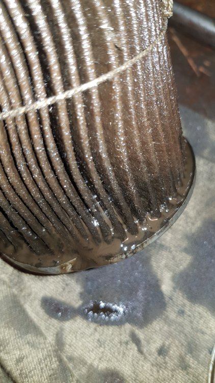

Diagnostiquer une pompe à essence mécanique

Merci pour ces explications d'une clareté rare! Bon ben c'est donc la mort dans l'âme que je vais commander cette merde chez RockAuto...et la bagnole restera en rade le temps que ça arrive, hélas. En bon impatient j'aurais bien voulu régler ça lundi matin, mais bon, c'est cuit. Question subsidiaire: Le bras de la pompe, il baigne dans l'huile? Est-ce que je peux déjà remettre l'huile neuve dans le moteur, ou quand je vais démonter la pompe du bloc je vais en prendre plein les pieds? Vu qu'elle est sur le lift et donc l'accès facilité, si je peux déjà remettre filtre neuf, huile neuve et déposer l'ancienne pompe avant de la descendre du lift, ce serait déjà ça de pris. Charogne de bagnole... -

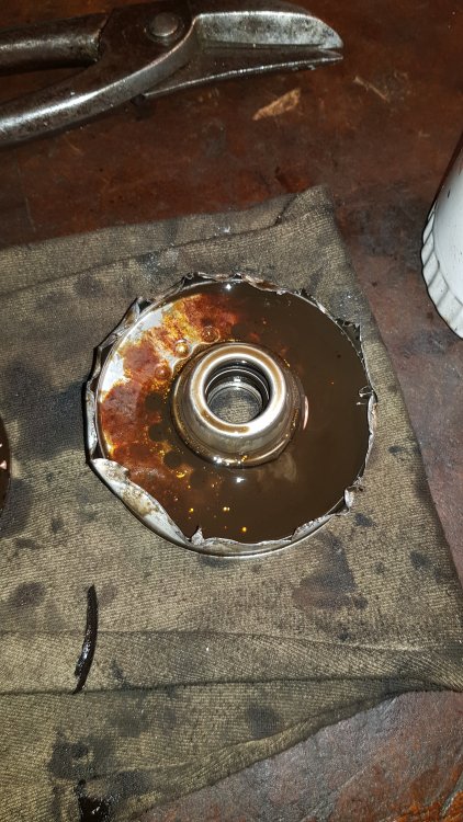

Ok ça marche, merci! En fait j'ai pas été très clair mais mon but ce serait d'arriver à déterminer si cette essence s'est retrouvée dans le carter à cause de la membrane de pompe HS, ou à cause des moldus qui en ont versé beaucoup trop à travers le carbu pour la démarrer à froid pendant 15 ans? C'est pour ça que j'aurais souhaité diagnostiquer l'état de la pompe...mais si je comprends bien c'est pas faisable, même si je la démonte, visuellement je ne vais rien voir? Y'a pas une vieille astuce de mécano qui traine? -

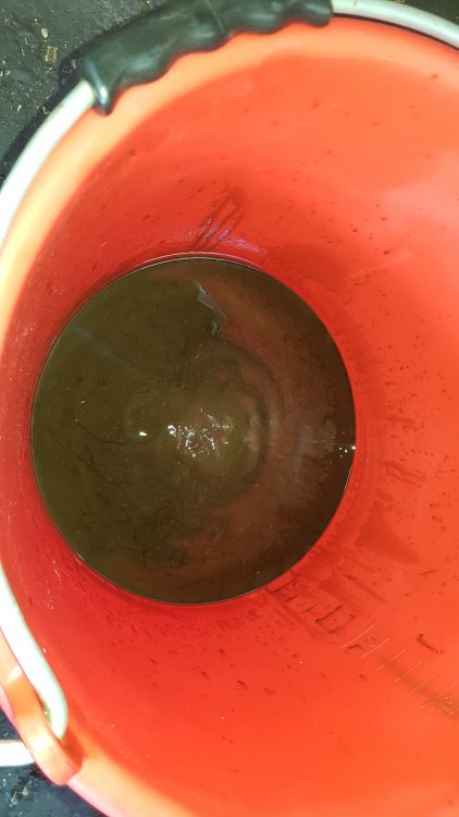

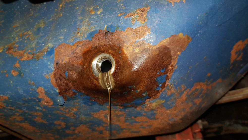

Salut les poulets, Un jour une emmerde, la vie suit son cours. Sujet du jour: Ford Maverick 1970, L6 170ci. Elle m'est revenue après 15 ans en carrosserie, pendant lesquels je sais qu'elle à étée stockée dans l'humidité et la mécanique n'a bien évidemment pas été entretenue. Typiquement les freins étaient neufs quand elle est rentrée, et tout est mort maintenant. Je sais aussi que le tôlier pour la démarrer versait de l'essence à travers le carbu. Et donc bon...ben, en bon méfiant de nature, avant de la faire tourner, j'ai préféré faire un check-up complet et lui faire un service complet, que j'ai attaqué hier. Arrivé au moment de la vidange moteur, déjà, sur la jauge le niveau était beaucoup trop haut. Je l'ai donc faite chauffer...et j'ai shooté le bouchon. Youpie: Eh ben nom de Dieu... Donc bon: -De l'eau -Beaucoup d'essence ...et dans cette merde, probablement un peu d'huile, mais on est pas sûrs. Consistance: Fluide comme de l'eau. À peine gras au doigt. Odeur: Essence. Autre détail, la mise à l'air de la pompe à essence est légèrement "grasse". Et pas de pointeau collé. Le carbu sera bon pour une révision de toute façon mais en attendant il fonctionne comme il doit. J'ai aussi ouvert à la cisaille le filtre à huile: Résidus gras au fond, présence manifeste de flotte (ça perle dans l'huile et même l'embrase à rouillé à l'intérieur même du filtre, c'est dire...), pas mal de crasse dans les plis du papier...bref...tiercé gagnant, la belle recette pour la fameuse salade "lobes d'AAC - coussinets". Donc bon, pour l'eau il me reste à prier le ciel que ce soit 15 ans d'humidité ambiante plutôt qu'un départ de JDC, mais pour l'essence question: -Est-ce qu'il y à moyen de tester, diagnostiquer, une pompe à essence mécanique? La membrane, en particulier? Si je la démonte, je vais y voir quelque chose...ou alors le seul moyen d'en avoir le cœur net c'est de commander la suivante et de remplacer sans se poser de question? Et question de confirmer le diagnostic, si je laisse l'huile reposer dans le bac de vidange, normalement d'ici lundi l'eau devrait se séparer et venir se déposer en surface, right? Par contre pour l'essence, pour confirmer qu'il y en à en quantité anormale, rien à faire à part l'odeur? D'avance merci!
Vla l'oignon: 400 balles. Désolé... 132k bornes et ça roule bien...j'ai fait 400 bornes avec du weekend pour la tester, R.A.S.

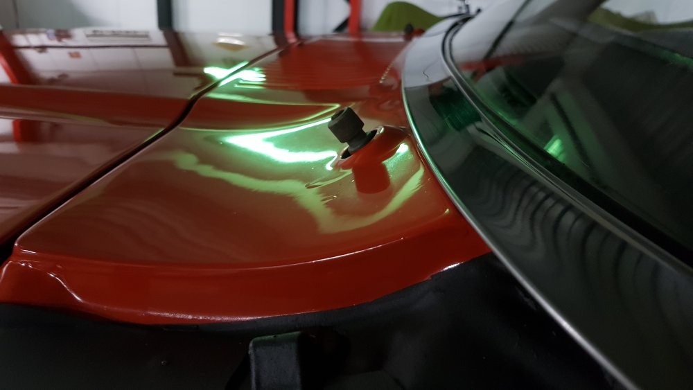

Fantastique, merci beaucoup pour vos réponses! Désolé de ne pas avoir plus de temps pour répondre, semaine de furie et pas une minute à moi. Je vais me re-pencher sur ces problèmes prochainement, j'espère d'ici la fin de semaine justement, même si ça va être chaud. En tenant compte des excellentes explications de Can-Am, je pense que les coulures vont certainement rester du fait que je n'ai pas moyen de savoir de quoi elles sont faites, puisque le tôlier à sous-traité la peinture et que ça date d'il y à déjà un moment...déjà pour retrouver le mec qui à peint la bagnole ça va être compliqué, et alors pour qu'il se souvienne d'à quel moment il à trop chargé...et pour autant qu'il ait remarqué les coulures ce qui n'est certainement pas le cas puisque le tôlier ne les avait lui-même même pas vues...bref...je pense que c'est cuit. Je vais essayer de vivre avec. Mais en bon perfectionniste ascendant casse-couilles, je sais que ça va être une lutte de tous les instants...
