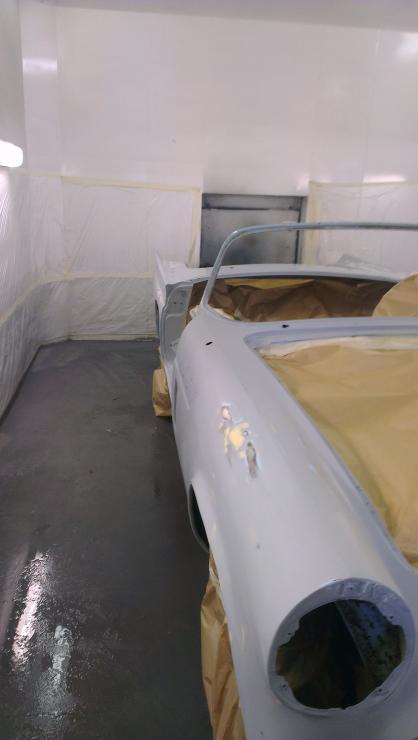

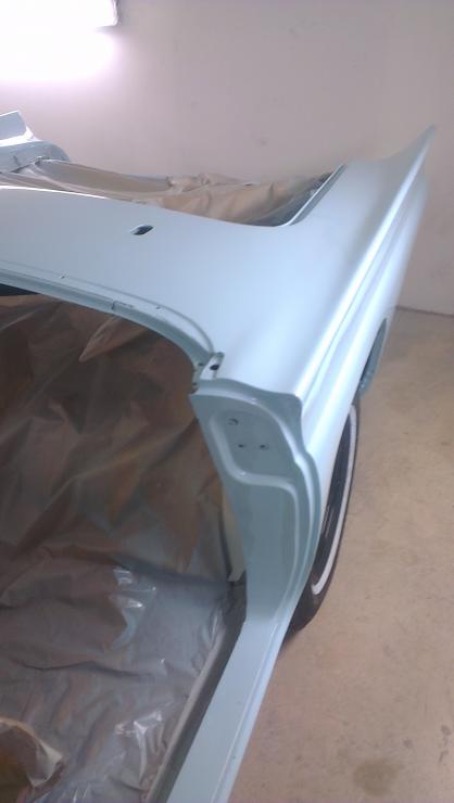

  1. je sais jerem, tu m'avais expliqué cette astuce , mais je me suis tellement focalisé sur les endroits qui étaient très abimés au départ que j'ai oublié de mieux regardé les endroits qui semblaient parfait. il reste donc un creux sur la face avant au dessus de la calandre. et un leger creux sur l'aile AvD. de toute façon c'est pas grave j'ai tout mon temps et ça fera toujours une couche de plus de protection

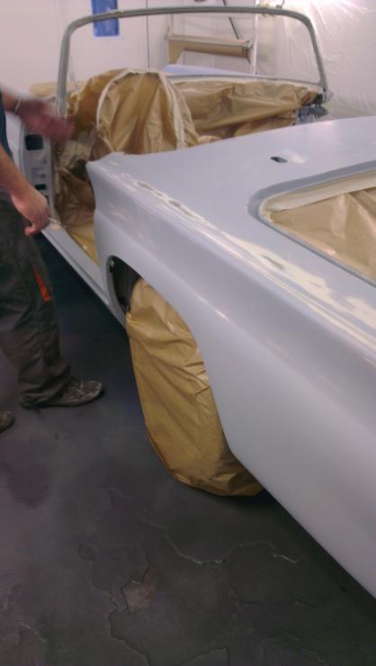

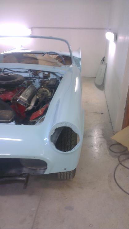

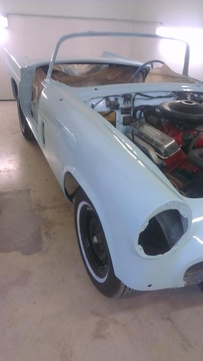

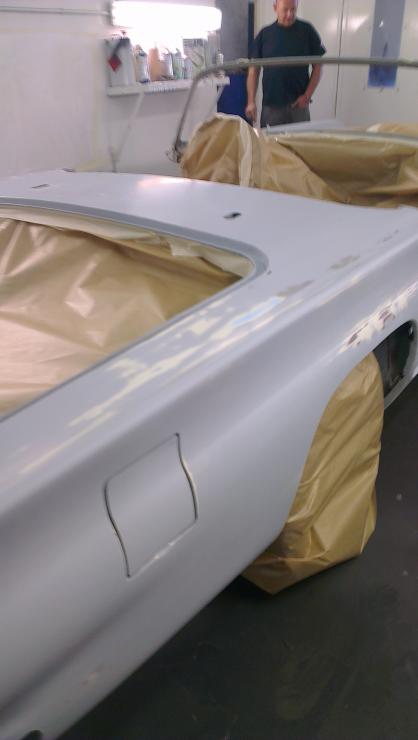

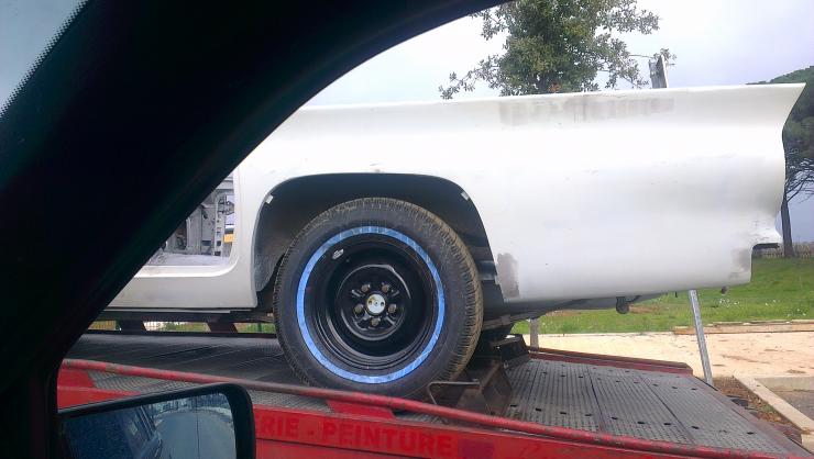

  2. une fois la voiture restée dans la cabine jusqu'a lundi soir ça donne ça: mais ne fait il reste des défauts, donc je reponçe tout !!
  3. attention c'est pas par ce que la coque est babouillée que la caisse est finie.... loin de la . si je devais listé le boulot restant et les pièces manquantes a acheter.... restons calme et buvons frais.
  4. pas vraiment car il le me faut sabler toutes les charnières, le capot (face interne) bref tout est loin d’être prêt. mais patience.....

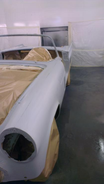

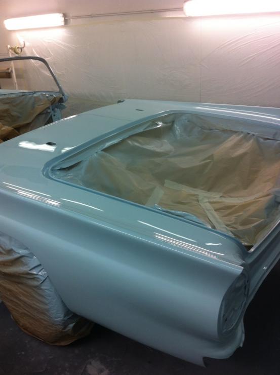

  5. et enfin la barbouille arrive.....
  6. plus on ponce fin plus on trouve des défauts résiduels, donc encore de la finition avant de peindre......

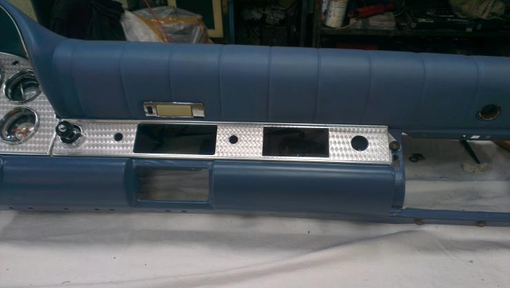

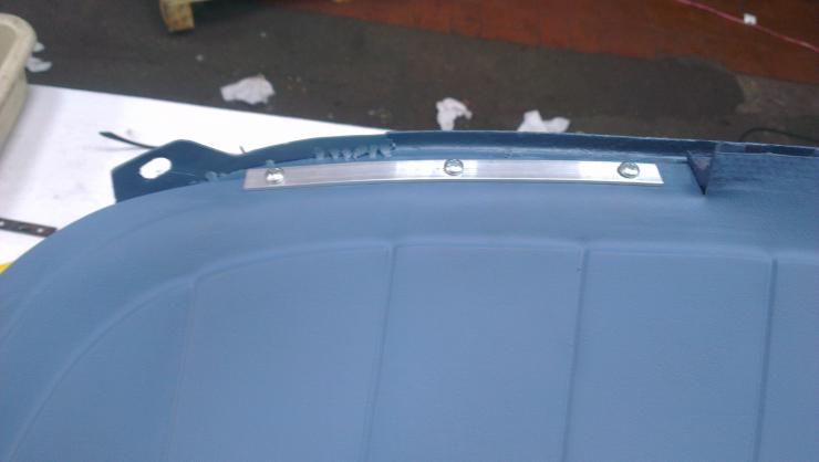

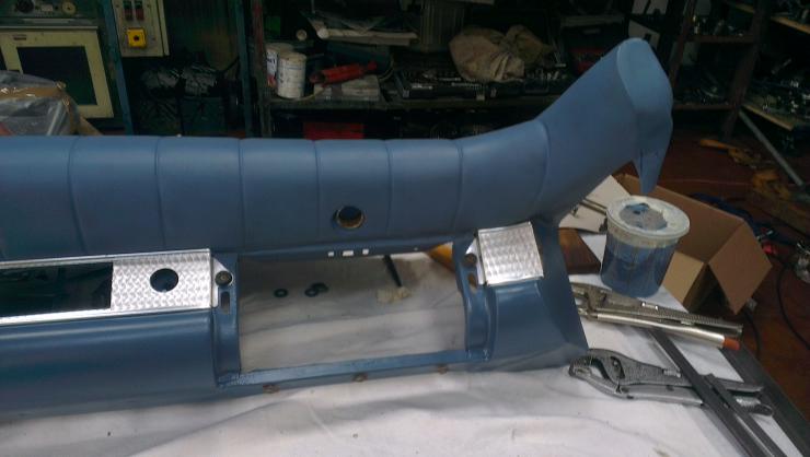

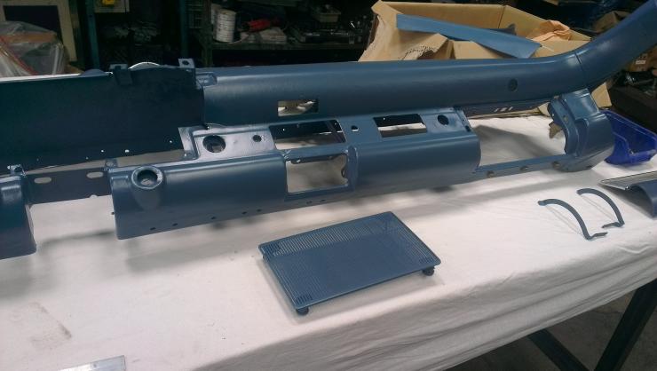

  10. mise en place du vinyl de repro sur la planche de bord: les petite patte en metal servant a tenir le vinyl etant en poudre de rouille , j'en ia refaite en alu: mise plpace du bloc compteur et plaque en alu + jonc chromé de bordure: le tout bien sur aidé du decapeur thermique pour former le vinyl, tout tombe bein en place a l'exception du bouton de boite a gant, le vinyl de repro a une erreur de position de 5mm, je vais fabriquer uen pièce pour rattrapper le problème

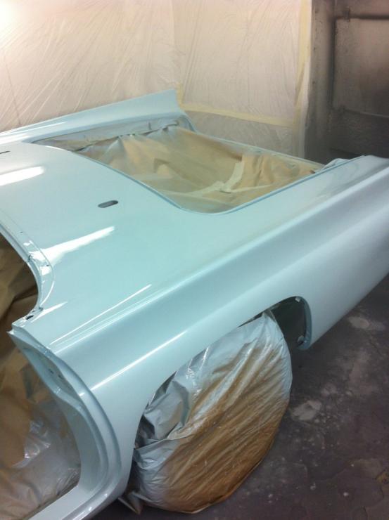

  11. le peintre a un peu avancé, il a mis l'appret: et peut etre que la caisse sera peinte semaine prochaine..... mais peut etre

  15. je relance le truc. la voiture est toujours chez le peintre qui depuis qu'il l'a n'a rien fait quand a moi j'ai enfin trouvé une couleur qui va bien pour refaire les éléments du tableau de bord: j'ai fait un paquet de melange avant que ça donne un truc correct, un coup j'etais trop bleu, un coup trop vert.... bref j'ai recommencé 4 fois voila un morceaux de vinyl posé sur le planche de bord peinte, c'est pas mal du tout je remonte les chrome et compteur: et maintenant que je vais pouvoir sabler je réuni tous les trucs a sabler:

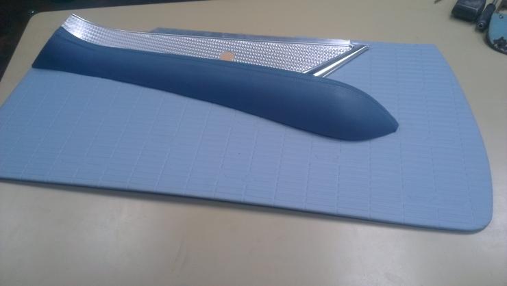

  16. ça gaze Le go , tu a mis le turbo, bravo

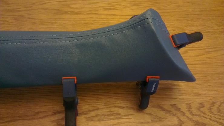

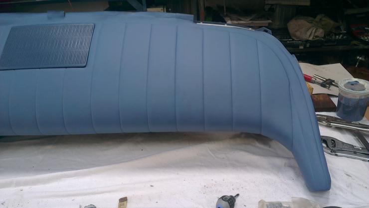

    comment ça tof , tu lourde ta caisse comme ça pov de toi

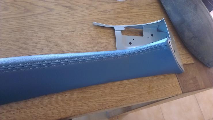

  19. je pense être arrivé aux retouches suffisantes sur les tôles de repro de haut de garniture de porte, donc pose du vinyl: il faudra ensuite fixer les lèches vitre (agraffe) et les barre inox supérieures

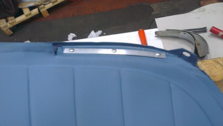

  21. la plaque en lu depasse en haut car sont rebord est pincé par le haut de porte en tole. je suis en train d'ajuster tout cela et ça va le faire. c'est juste un jeu de patience

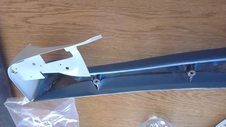

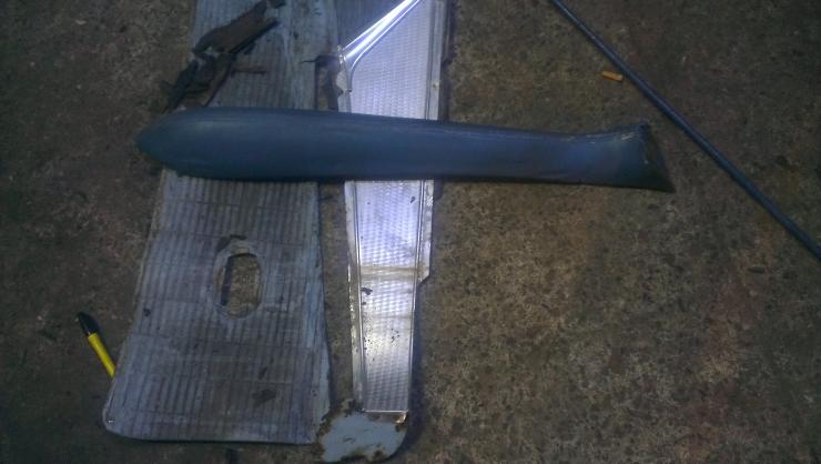

  22. alors je galère sur l'assemblage des arm rest / tôle de repro et panneau de porte new. rien ne tombe en face car la tôle qui se fixe en extrémité du arm rest et qui positionne tout le monde ne tombe en face de rien, bref c'est une repro de bas de gamme qu'il me faut retravailler dans les trois dimensions, même la tole en alu n'est pas au top on arrive a ça:

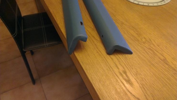

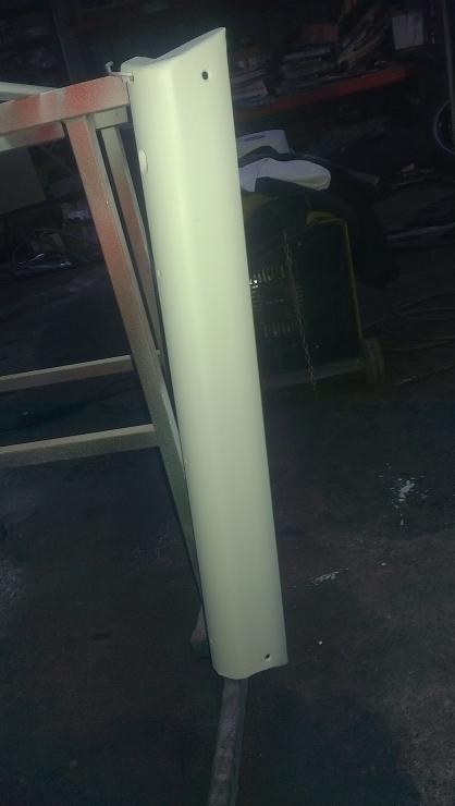

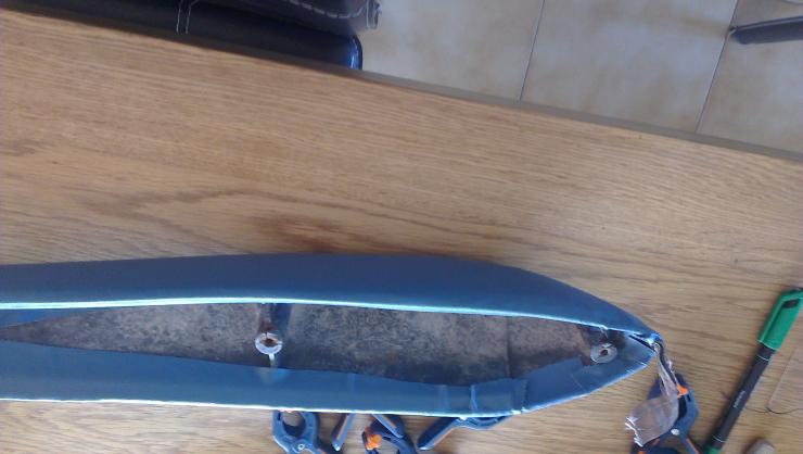

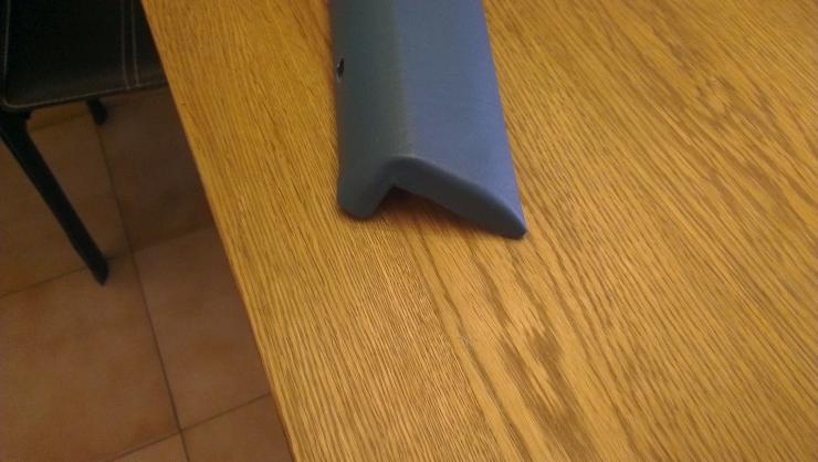

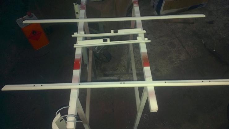

  24. mise en apprêt des hauts de garnitures de porte (avant pose du vinyl), des rails de maintien de bas de garniture et des rails de maintien des petites garnitures latérales avant.
