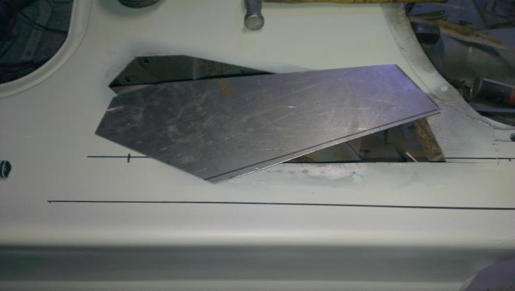

  18. j'ai fait le patch coté passager , il juste pointé, je souderai plus tard. j'ai redécoupé celui que j’avais fait coté conducteur car la forme etait incorrecte. comme les bords de la tôle une fois coupé était ondulée et pas qu'un peu (cette aile a du tapé fort et est en contrainte de partoout), j'ai utilisé la technique "tbirdesque" dite "du renfort" je soude sur les lèvres par en dessous des profilé épais (3mm), ça me permet de forcer la tôle a reprendre sa forme et me sert de support pour poser le patch durant on formage: la forme parait simple mais en fait non!

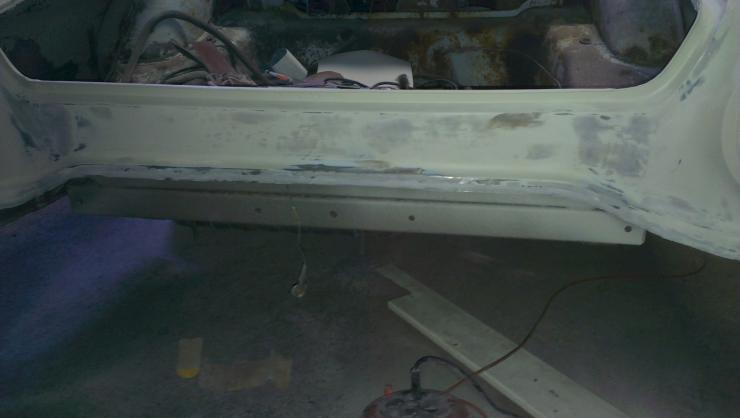

  19. non c'est pas facile, c'est long, on en prends plein la geue**, c'est fatiguant.... bref faut aimer j'ai fait aussi la liaison bas de caisse coté droit, plus facile car pas tordu en bas, par contre tout le reste de l'aile est déformé (suite a un accident a une certaine epoque et mal réparé) ce travail ou il faut être du métier sera fait par le carrossier peintre, perso j'en suis incapable. avec l'aide de Mario de palavas qui passait par la, on a remis en place le hard top pour que je prenne les repères necessaire en vue de reconstruire le haut des ailes AR:

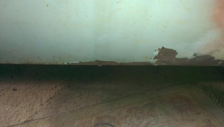

  20. j'ai enfin trouvé le courage de finir le lien entre le bas de caisse et l'aile avant..... mais mauvaise surprise l'aile avant est aussi tordue: donc pour commencer decapage: et comme l'aile est fixée au chassis par une vis rouillée a mort, tronçonnage de la vis. comme le bas de l'aile a un bord plié pour la rigidifier et malgré tout mes efforts impossible de redresser la bazar, j'ai donc tranché dans le vis au sens propre, j'ai fait des entaille au disque fin afin de casser la rigidité du rebord. ainsi j'ai pu travailler l'aile puis j'ai refermer les ouverture au mig, puis syntho alu: pour le dessus des ailes arrière ça reste un grand problème, je prends des repères et je réfléchi: j'ai aussi refait la jupe arrière qui etait un gruyére l'aile arrière en preparation

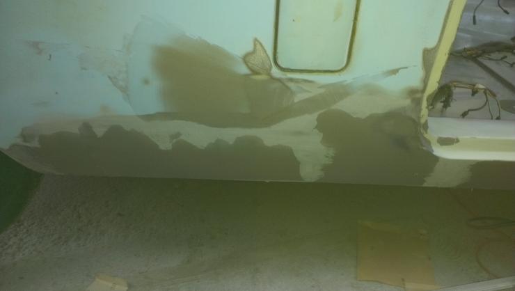

  22. et ce soir c’était pose de l’apprêt de la zone déjà travaillé (une partie de l'arrière seulement) le haut des ailes est toujours en chantier: l’intérieur du coffre est apocalyptique: j'ai fini le pistolet sur le coffre, histoire de ne pas jeter... il reste des trucs a souder a l'arrière, et surtout tout a faire sur l'avant de la voiture + raccord entre mes bas de caisse tout neuf et les ailes avant, quand au pied de pare brise ça va être démoniaque, des vis soudé par la rouille et des formes arrondies a gogo...... haut les coeurs
