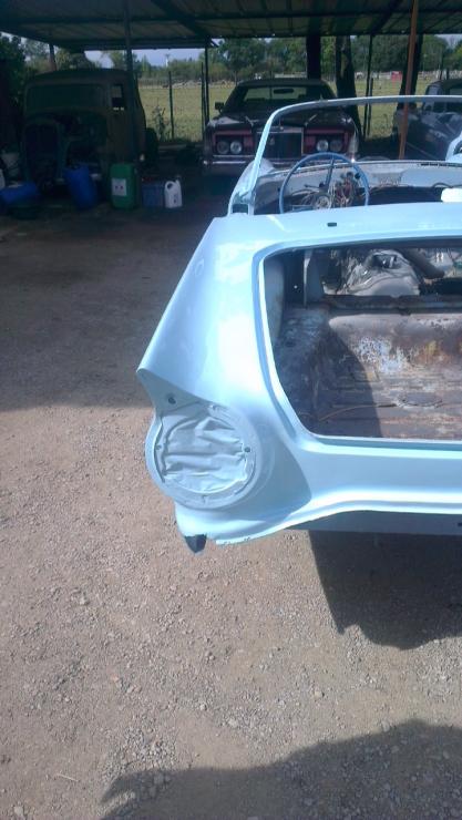

  17. pour illustrer le propos sur les chromes, voici une banane de pare chocs enfoncé et rechargé avant meulage, ponçage et lustrage: pareil pour les tôles chromé qui habille le tour de pare brise (intérieur et extérieur) face interieur ça fait un vilain "patasse " de soudure pas toujours possible a rattraper vu l'accessibilité une fois ponçé et lustrer ça va bien

  23. le fon de coffre est la seule partie que j'ai laissé en l’état, des trous partout de la rouille a gogo, bref un memorial quoi
