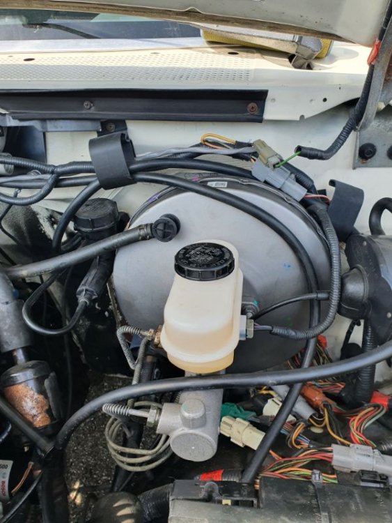

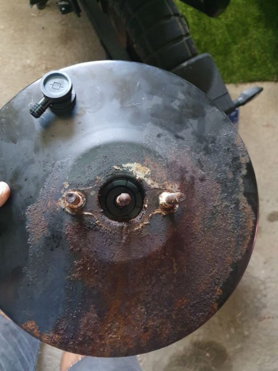

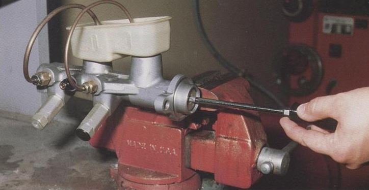

Voilà, j'ai donc eu le temps de démonter mon maitre-cylindre et mon booster de frein. Voici la tronche du booster : Vu la trainée de rouille, le maitre cylindre devait gentiment fuire dessus/dedans, ce qui a détruit la membrane. J'ai donc tout remplacé ce matin, c'est pas très compliqué, mais assez long. En effet il faut purger le maitre cylindre neuf avant de l'installer (ils appellent ça "bench bleed"). La méthode donné dans le Haynes est chaotique, ça a giclé partout, donc j'ai appliqué une méthode trouvé sur Youtube : j'ai bricolé des adaptateur pour mettre de la durite souple transparente à chaque sortie du MC, durite que j'ai fait cheminer jusqu'au réservoir de fluide. Ensuite je fait le plein et j'appuie sur le piston. Ainsi, le fluide et les bulles sortent et vont direct dans le liquide présent dans le réservoir. Ainsi, impossible que de l'air soit aspiré par les sorties. Ensuite, purge de tout le circuit de frein, encore une fois. Voilà une photo d'illustration de la méthode (pas ma photo, j'ai oublié d'en faire 😕 ) : Et voilà donc le résultat : C'est beau, c'est neuf ! (sauf la proportionning valve sur une des deux sorties, je croyait que c'était fourni mais en fait non.) Donc, plus de suintement de liquide, donc déjà un problème de moi ! Pour le moment, mon EFI "réapprend" à tenir un ralenti stable sans cette fuite de dépression, donc c'est pas encore ça. D'après ma compréhension, ça peut prendre jusqu'à 30miles avant de se stabiliser, mais c'est déjà mieux, je câle presque plus en m'arrêtant ! Si ça n'est pas parfait, un débranchement de la batterie pendant 5 secondes remettra tout à zéro et lancera une procédure d'apprentissage de l'ECU, pendant laquel il va re-régler son ralenti. En tous cas une bonne chose de faite, et merci à @Phil de m'avoir mis sur un bonne piste ! -

Alléluia ! @Phil, Saint-Phil ! Qu'est-ce qu'on ferait sans toi ! Merci pour ta suggestion ! C'est bien une fuite de dépression au booster de frein ! D'ailleurs, ça fait "frouch' frouch' " quand j'appuie sur la pédale... J'ai essayé en débranchant la durite et même en essayant, pas moyen de caler. C'est magnifique ! J'ai donc commandé tout de suite un booster neuf ! Par contre, j'ai lu sur des forums ricains qu'il est recommandé de changer le maitre cylindre en même temps...Si c'est une fuite du maitre-cylindre qui a endommagé la membrane, ça semble logique. J'ai donc également un Maitre cylindre, au pire pour seulement 30$ de plus, j'aurais l'esprit tranquille. -

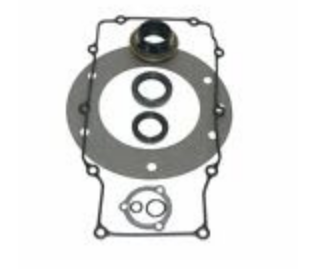

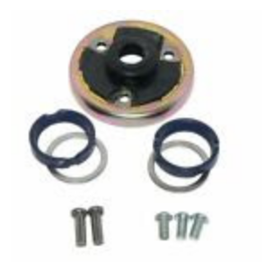

Merci bien pour tes conseils, ça me rassure dans ma démarche. D'origine, sur ces boite sans boite de transfert, c'est monté sans joint, juste un trait de Permatex. Je me suis commandé un kit de réfection sur ebay, il comprend un joint pour mettre entre la boite et boite de transfert. Je pense le mettre et éventuellement ajouter une fine couche de permatex sur le joint, si le plan de joint est pas parfait. Voici les pièces que j'ai commandé : Kit de réfection du shifter + Kit de joint (donc le précieux joint avec son boot ) + Kit de plug métalique pour remplacer le caoutchouc : Et aussi, voici une petite photo bonus de mes vacances Parce que y'a pas que la mécanique dans la vie de ce pickup, y'a aussi la route ! (déjà plus de 10'000ké à son volant !) -

Salut les copains ! Pour le moment je n'ai pas le temps de m'occuper de cette histoire de câlage en décélération. Je vais m'occuper de la fuite d'huile de boite. Donc je commande aujourd'hui de quoi changer : -Le kit de joint complet -Les plugs caoutchouc sur le dessus de la boite seront remplacés par des modèles alu (c'est connu que celle en caoutchouc sèchent et prenne du jeu) -Réfection du shifter et changement des joints (une cause possible de fuite par le dessus) Par contre, une petite question : Pensez-vous que cela vaille le coup de mettre une fine couche de Permatex noir sur le joint entre la boite et l'extension de boite? (l'extension remplace la boite de transfert sur les modèles 2WD) -
