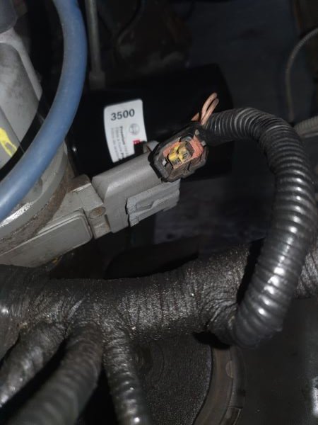

  9. Haaaaa! Mais alors moi il me manque le petit bout de plastique qui connecte les deux bornes... Mais c'est pas très difficile a fabriquer maison! Je vais regarder la procédure pour régler mon avance et remettre ça en place, ça fera pas de mal a mes histoires! Merci pour les indications, c'était pas clair pour moi.
  10. Alors, après maintes recherches, j'ai trouvé que ce connecteur mystère est le "spout connector" (pour spark output). Il permet à l'ECU de modifier l'avance à l'allumage en fonction des conditions. Le problème, c'est que j'ai bien le connecteur dans le faisceau électrique, mais pas d'endroit où le brancher ! A Priori il devrait être sur le distributeur, mais aucun connecteur femelle en vue. ça pourrait expliquer mes problèmes de ralentis. Des idées? Je suis perplexe...

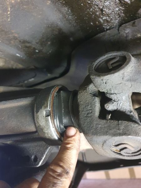

  11. Tu m'avais expliqué un coup qu'on avait remonté ta boite dans le voiture 😉 ça aussi c'était un sacrée tuto d'ailleurs, je vais mettre en pratique cet hiver en mettant un 200r4 dans la Nova! Mais pour revenir à ce pickup, aujourd'hui vidange et changement filtre à huile et à essence. Apparemment, l'ancien proprio connais pas les joints neufs, car le bouchon de vidange n'en avait pas, seulement du joint en tube à la place! J'en ai profité pour essayer de localiser la fuite d'huile de la boite, et en clair, ça vient de la queue de boite. L'embrayage a été changé juste avant la vente, et je pense que le remontage a été bâclé, parce que la boite fuit comme un panier...! Vue générale de la zone depuis le côté conducteur : à gauche le carte de boite, à droite la queue de boite. Le "soufflet" de sortie de boite qui est déchiré : Le plan de joint qui suinte à mort, entre le carter de boite et le carter de queue de boite. Je soupçonne qu'il ait été remonté sans joint, seulement de la pâte, après le changement d'embrayage. J'ai lu sur quelques forum que sur certaines boite, cette assemblage est fait d'usine sans joint, seulement avec du joint en tube "Permatex". Je suis sceptique quand-même, qu'en pensez-vous? Donc voilà, je vais remplacer : -Joint Carter/Queue de boite -Soufflet de sortie de boite -Neutral safety switch (j'ai un code erreur correspondant) -Capteur de vitesse (peut-être la cause de mon problème de câlage et de la panne de cruise control) Aussi, en faisant tout ça j'ai trouvé un connecteur qui n'est branché à rien. Je l'avais pas encore remarqué! Il vient du faisceau qui va au distributeur, et il est pas branché. Vous avez une idée? Le voici : Enfin voilà, petit-à-petit il va être nickel ce pickup

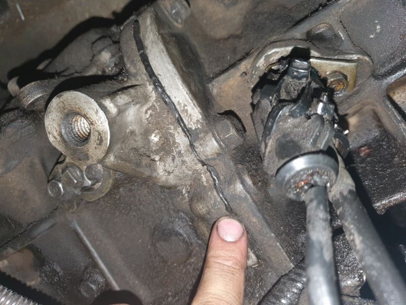

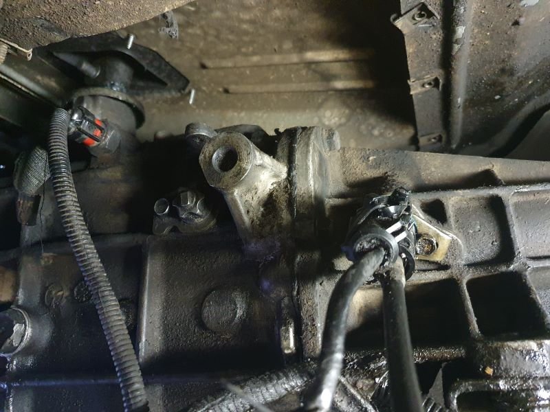

  15. C'est pas impossible, surtout que le problème est assymétrique...Mais tant que je suis en train de débrancher les deux durites entre pompe et boitier, je vais en profiter pour mettre le bon fluide ! J'en ai trouvé à moins cher que chez FeuVert dans un nouveau magasin de pièce près de chez moi, donc tout va bien J'imagine débrancher mon tuyau de retour (celui qui remonte le liquide du boitier jusqu'à la pompe) puis le mettre dans un bac a huile, ensuite je fais tourner la pompe au démarreur en ajoutant progressivement la dexron 3 dans le reservoir. Quand ça pisse rouge à la sortie, c'est que ça devrait être bon. Vous pensez que c'est ok comme procédure?
