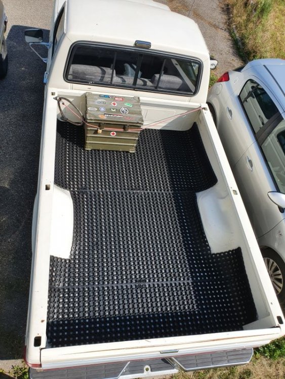

  14. Je vais surveiller tout ça. En attendant j'ai fais une lecture des codes erreurs présent et il y en a un seul : Canister purge curcuit failure. Donc je vérifierai ça demain, voir si le solenoid s'ouvre et se ferme correctement. Pour ce qui est du reste, je roule bien, ça consomme pas tant que je pensais et j'ai mis du caillebotis caoutchouc dans la benne pour que mes trucs arrêtent de rouler bruyamment. J'ai aussi ajouté ma petit cantine étanche et cadenassée pour pouvoir transporter quelques trucs au sec sans les avoirs sur les genoux dans la cabine.

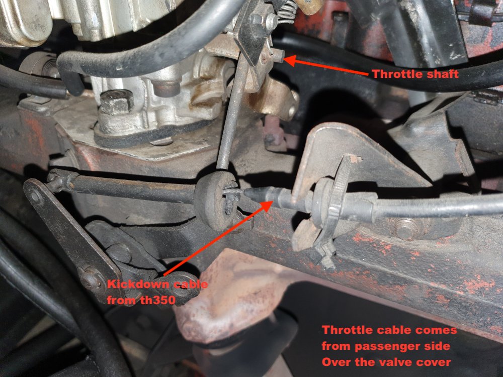

  15. La platine actuelle a bien un trou carré, mais le cable de kickdown de la th350 ayant un embout de gaine rond : le rislan 😄 Merci pour tes conseils : -Le lockup, c'est pas ma priorité : Je vais déjà faire fonctionner sans, j'implémenterais ensuite. Il existe même des mini-computer qui servent uniquement à cela pour les conversion sur des voitures sans ECU. Je m'y plongerais plus tard (Tbird m'a confirmé que cela n'abimerai rien) -Le correcteur de géométrie de carbu, c'est quoi ce truc? 😳 Et pour info, mon carbu est un Rochester simple corps. D'ailleurs il a comme vocation d'être remplacé par une admission double dans le futur (2 carbu double corps Weber, mais d'abord je doit finir la transmission et le pont arrière) -Le TV link, je sais pas trop de quoi tu parles car le TV cable monté actuellement sur ma 200R4 (qui a une gaine réglable d'ailleurs) rentre directement dans la boite, à côté des entrée et sortie d'huile pour le refroidissement. -Les entrées et sorties d'huile, justement, d'après ce que j'ai lu sont les même que pour une th350. Je verrais quand j'y serrai, et au pire ce sera fabriqué en local. ça j'aime bien tiens ! c'est idiot-proof, ça m'irait bien ! Pour résumer, je pense que je vais contacter Bowtie Overdrive (vu que je vais acheter une partie de mes périphériques chez eux) et leurs demander de me conseiller les articles appropriés pour tout cela. Je vais voir ce qu'il pense de la réutilisation de la platine de kickdown pour y mettre le TV cable, aussi. A force de reculer pour mieux sauter, je vais finir par le faire bordel ! Pour la rigolade : http://67-72chevytrucks.com/vboard/showthread.php?t=400031 Vous voyez, y'a toujours une solution ! Plus ou moins élégante, certes... Mais une solution !

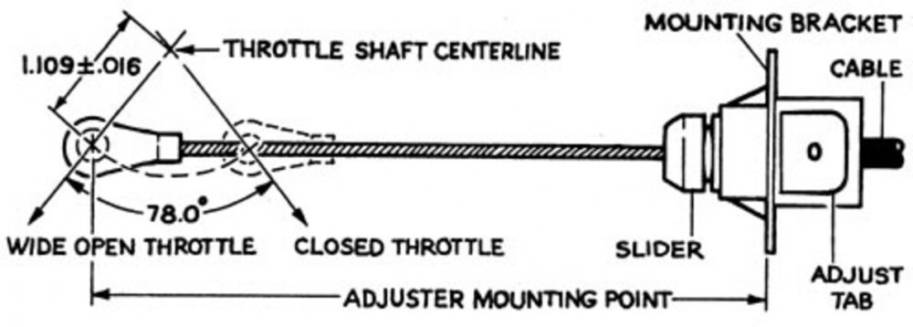

  16. En effet ça a l'air beaucoup plus facile comme ça ! Il est fait un tel flan du réglage du TV cable que j'appréhende ça... Surtout sachant que je peu fumer ma boite fraichement refaite à cause d'un mauvais réglage. Il s'agit donc d'un TVcable universel réglable ? Je pensais prendre ce modèle : https://www.bowtieoverdrives.com/catalog/catalog_inc/viewitem.php?ITEMID=230 Mais si tu as une recommandation d'un câble réglable qui me permettrait de garder ma platine de câble de kickdown, je suis preneur ! Je pense que ta solution le ferait bien, car actuellement ça se présente comme ci-dessous, actuellement sur ma voiture :

  18. La liste de travaux sur la Nova s'allonge : J'ai reçu la th200-4r, de retour de chez @Tbird61 après réfection. Je vais la laisser tranquille sur sa palette jusqu'à ce que j'ai rassembler les pièces qu'il me faut pour la monter dans la voiture, à savoir : -Une traverse de boite adaptée -Un TV-cable -Une platine de TV-cable (il va falloir que je la dessine et que je la fasse fabriquer; ça existe pas pour un carbu simple corps...) -La tringlerie de levier de vitesse au volant (hors de question que je perce le plancher) -Le petit autocollant à mettre dans le compteur avec les lettres qui vont correspondre à la vitesse engagé (P/R/N/OD/D/L2/L1 plutôt que l'actuel P/R/N/D/L) La bonne nouvelle c'est que j'ai découvert un ami d'ami qui a un pont et qui est un As de la soudure... Donc il accepterait peut-être de me filer un coup de main pour la monter et réparer mon trou dans le plancher à l'automne... Moyennant une contribution à son outillage de garagiste amateur Mais tout d'abord, je vais profiter de cette voiture cet été et faire ce que je fais de mieux avec : Rouler !

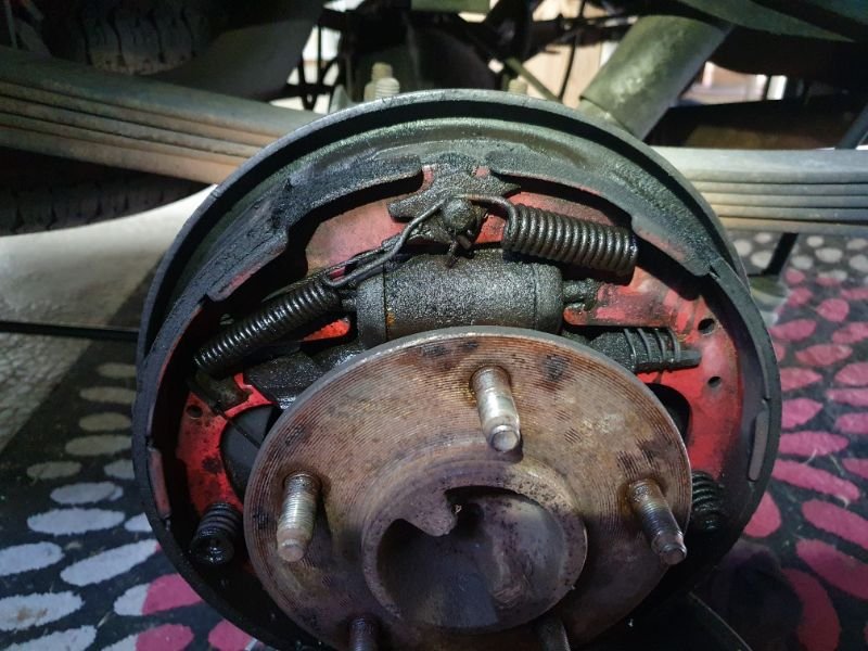

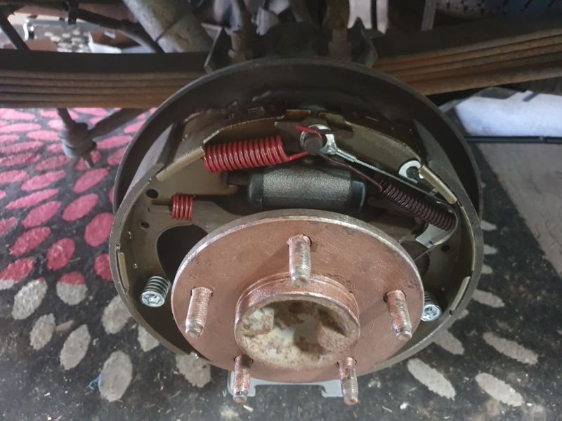

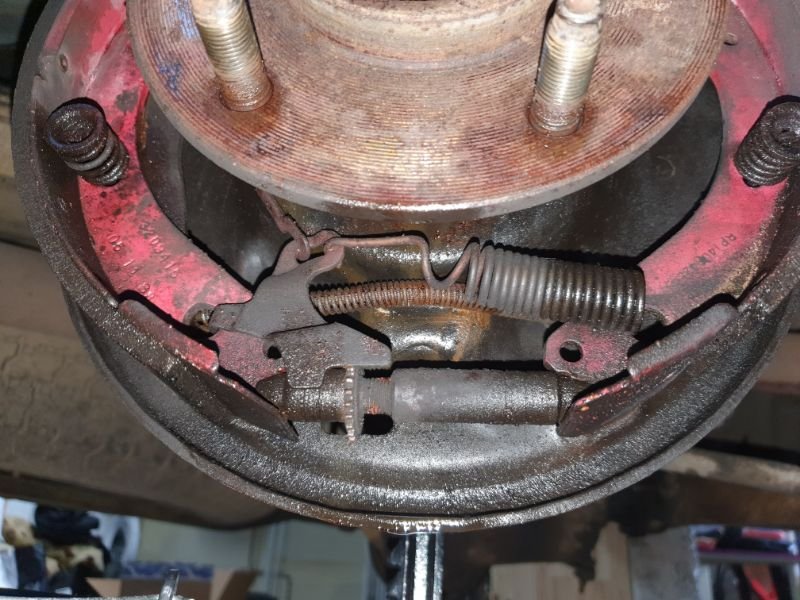

  19. Elles ont été remplacé la semaine dernière du coup, je vais donc les surveiller... La photo provient de la plus dégueulasse des 6, elles étaient pas toutes exactement pareil. Sinon j'ai regardé un peu et ça à pas l'air trop compliqué de changer ces joints, il me faut juste un outil pour compresser les ressorts et un adaptateur pour brancher de l'air comprimé par mon trou de bougie et éviter que la soupapes tombe dans le moteur... Mais je ne veux pas réparer ce qui n'est pas cassé alors je vais déjà surveiller ça dans un premier temps. Merci pour les conseils les gars!
  20. @le Baron Oh non ! Qu'est-ce que c'est que cette horreur !? J'espère que j'en suis pas là... C'est quoi cette panure ? Ce serait les joints de queues de soupapes qui laisse passer l'huile et seraient à changer? C'est bizarre parce qu'il tourne quand même rond et il fume pas bleu, ce pickup ! Je vais surveiller la conso d'huile avec attention et s'il fume bleu par moment...

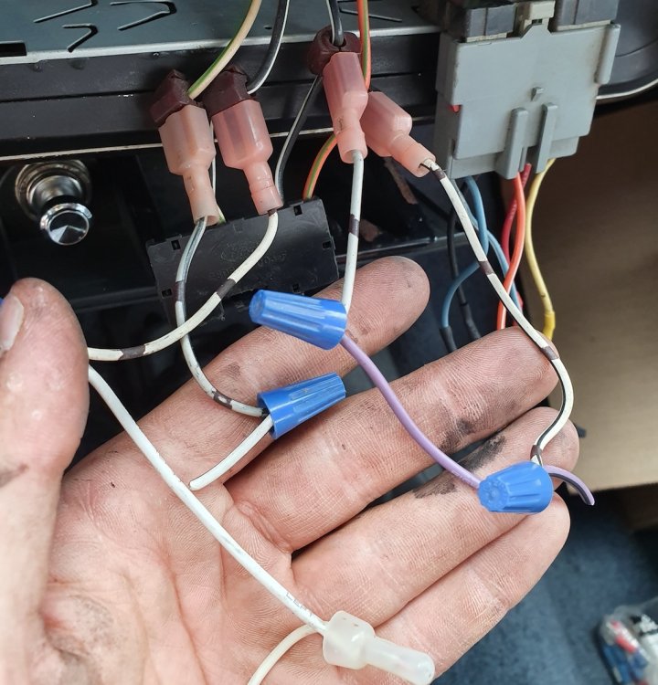

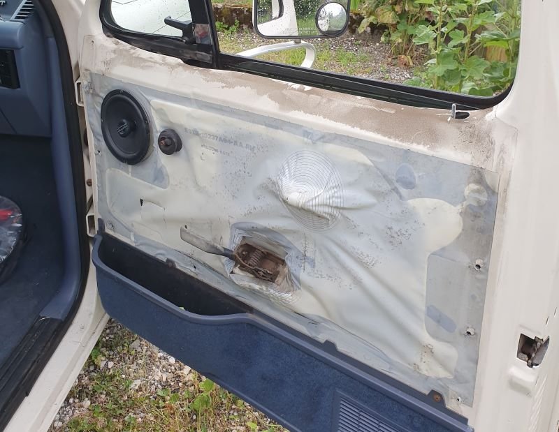

  22. Salut ! Hier j'ai monté mon autoradio DAB+ dans le pickup. Sans surprise, le montage de l'ancien était fait avec les pieds... Voici les preuves : Et encore, cette photo est après le débroussaillage des câbles inutiles ! Par contre mauvaise surprise : mon haut-parleur droit est mort, ça venait pas de l'autoradio. Donc je vais être bon pour démonter à nouveau la garniture droite (y'en a pour 5 minutes mais j'aurais préférer ne pas re-démonter les agrafes neuves). J'ai donc coupé tout ce chantier et remplacer ça par des connecteurs européen, avec de belles soudures à l'étain et des gaines thermo. Avec l'antenne de presque un mètre qu'il y a sur ce pickup, j'ai jamais aussi bien capté la FM ! J'ai profité d'être dans l'électricité pour changer les ampoules de l'éclairage de plaque (des bulbes démontés sur la nova il y a des années lors de leurs remplacement pour des ampoules LED, rien ne se perd !). Aussi, j'ai tiré une bougie pour voir un peu la tronche que ça fait... Grand bien m'en a pris ! Bizarrement, depuis que je les ai remplacées, ma voiture ne cale plus lors du retour au ralenti à chaud ! (ça le faisait souvent en m'arrêtant à un feu ou stop : le régime descend trop bas et ça cale avant que l'EFI ait eu le temps de corriger!) Donc une réparation facile !
