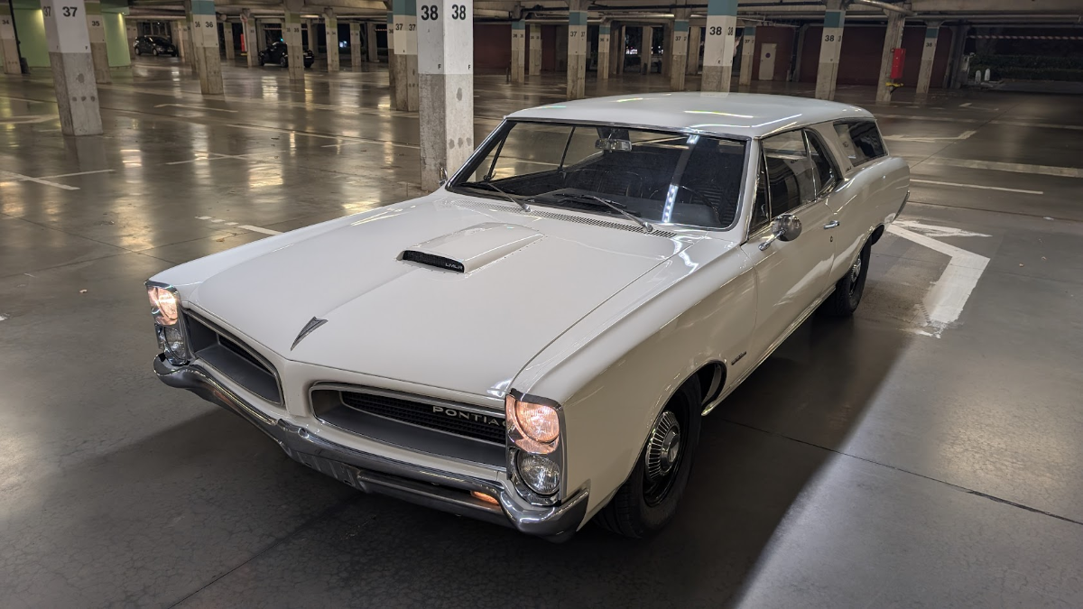

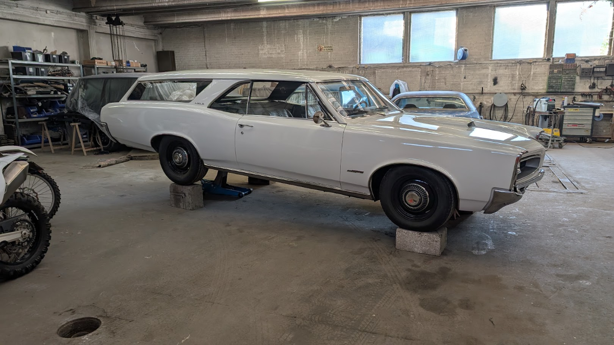

Le petit 326 consomme trop à l'huile. Compressions bonnes, mais guide de soupapes a revoir. Pour rappel, j'ai fais la boite a 100%, frein idem, suspensions idem, trains roulants idem, mais le moteur..... Je pense que je savais qu'un jour il allait valser. Je n'ai refait qu'un "cheap" rebuilt (sièges, segments) sur un moteur qui avait besoin de beaucoup, beaucoup plus. Il tourne très bien.. il nous a emmené en suède et retour... Mais il était quand même temps de faire quelque chose. Du coup, quitte a refaire le 326 a 100% ? Autant refaire un 389 a 100%, non ? 326 out. une demi journée de travail et c'était fait. (Notez, j'ai installé un pont ciseau dans mon atelier) Et 389 en réfection, cette fois totale. Short Bloc : Bloc passé en ultrason / test épaisseur de paroi Vilebrequin repris en cote +1 Cylindre réalésé en +.060", Piston forcément neuf - On tombe du coup sur des pistons en cote origine de 400ci. Culasse : Plan de joint repris Nouveaux guides de soupapes Joint de soupape admi type champignon/moderne Sièges de soupapes renforcés Soupapes d'origine, controlées Assemblage complet et mise en peinture. Encore une fois, la teinte est trop foncée par rapport aux teintes d'époque Pontiac... Mais tant pis, et j'aime bien comme ça. Il va sans dire que la pompe a Huile a été inspectée - mais pas changée... Les nouvelles pièces deviennent vraiment merdiques hélas. Alors tant qu'on peut garder de l'origine, allons y. Nouvelle pompe a essence, pompe à eau, .... etc. Le carbu sera un Quadrajet, type origine mais refait. A ce stade, le moteur a tourné sur banc, rodage de l'AAC fait et tout s'est bien passé. 10W30 dedans, tourné quelques heures au ralenti : Pas de fumées, pression d'huile parfaite. On va pouvoir y aller. Alors, vous vous demandez sans doute : "Bah il vient d'ou ce 389 ?" ....et bien, c'est un grand changement pour moi, mais ce moteur, je ne l'ai pas refait moi même! C'est un amis suédois, rencontré lors de notre trip de l'année passée, qui me l'a non seulement trouvé, mais aussi fait a un tarif assez imbattable. Pour faire simple, le 389 refait de A à Z me revient moins chez que les deux devis reçus de la part de motoristes belges, juste pour un réalésage et le plan de joint ....de mon 326..............! Les réfections moteurs et la passion de la vieille caisse est dans leur ADN la bas... Du coup les ateliers de réfection moteur sont légion, du coup les prix sont corrects. Mon amis roule en drag, il a fait des 10aines de moteur dans sa vie... Il sait parfaitement ce qu'il fait. L'autre contrainte, c'est que j'ai pas énormément de temps cette année - changement de boulot en cours, d'autre truc plus importants... - tout s'est donc mis comme ça et j'en suis très content Mon pote m'amène (sympa quand meme!) le moteur le weekend de Pâques. La suite à ce moment la.

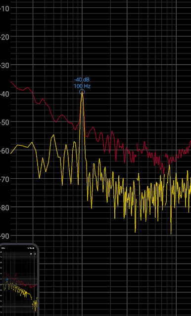

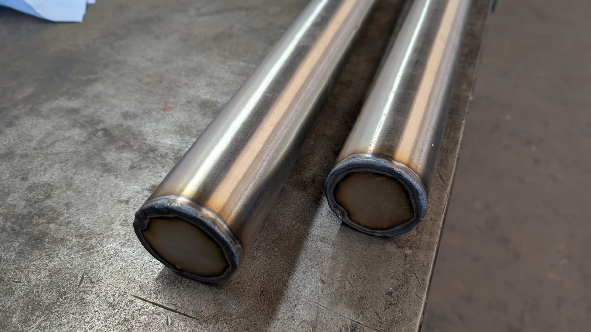

Dites les mecs, j'ai pas inventé le principe hein ! J'ai trouvé tout ça sur le net, et je n'ai fais que dégainer le Tig. hahah! J'ai appris la vie avec "C'est pas sorcier"! Salut Pat! Installe l'appli "Spectroid" et regarde si tu as un pic de fréquence vraiment plus haut que le reste. Si c'est le cas tu as un problème similaire a moi. Attention quand même qu'avant tout, il faut s'assurer que les supports d'échappement sont en bon état, que l'échappement n'entre pas en contact avec le plancher... Bref la première chose est de vérifier l'état général de l'échappement.

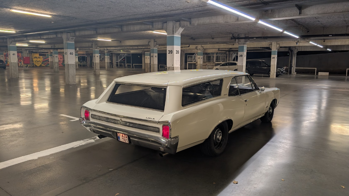

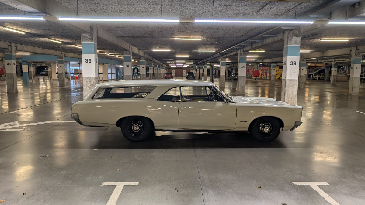

Salut tout le monde, Je me suis enfin décidé à me bouger les fesses pour régler ce problème de résonnance de l'échappement dans l'habitacle. Ce problème de résonnance n'est pas du a un échappement trop bruyant, mais a une longueur d'onde sonore qui va entrer en résonnance avec le volume de l'habitacle et donc provoquer un son sourd, comme un bourdonnement, qui donne un mal de tête après 10 minutes. Des bouchons aux oreilles ? Encore pire! Ce n'est pas une son dont le volume serait élevé, mais une résonnance ! Mettre le son de la radio plus fort ? Aucun effet, on peut mettre aussi fort qu'on veut, on ne "surpasse" pas la résonnance ! C'est un problème assez fréquent finalement et on trouve des tas d'infos sur le net a ce sujet. Les voitures modernes équipée d'échappement un peu plus libre en sont fortement sujettes. Je pense que mon "erreur" est que j'ai un moteur pas super perfo, des collecteurs d'origine en fonte, et derrière, une grosse ligne d'échappement en 2.5 inox, digne d'un moteur de 450HP. J'ai mis cette ligne parce que c'est du "semi universel" donc pas chère pour de l'inox, simplement... D'origine cette caisse avait un échappement dont le diamètre devait être similaire a du tuyau de chauffage Je pars donc a la recherche d'une alternative au changement complet de la ligne... pas envie de re-cracher plein de sous ! J'ai étudié quelques alternatives (résonnateur en ligne, résonnateur externe (façon "cannette", "goulot", silencieux plus longs ou plus courts, ....) et ai finalement opté pour la solution J-pipes. aussi appelée "résonnateur d'Helmholtz" ou "résonnateur 1/4 d'onde". L'idée est de rouler avec la voiture et lire la fréquence sonore (avec un appli) au moment ou elle est génante (100Hz tout pile dans mon cas), ensuite de mesurer la température, moteur chaud, a l'endroit exact ou l'on va place le J-pipe (35°C dans mon cas). Suivre la formule d'Helmholtz ici : https://strikeengine.com/helmholtz-resonator-calculator-exhaust-j-pipe-length/ ... Pour déterminer la longueur à faire (88cm dans mon cas). A noter que ces tubes doivent avoir le même diamètre que la ligne, et être fait du même matériau. Tout ça trouvé sur le net, bon marché. Ce J-pipe est donc un tube à fermer a son extrémité. J'ai simplement coupé des ronds dans de l'inox que j'avais encore. Ces tubes deviennent donc des chambres. Aucune perte de puissance (plein de videos YT le montrent) puisque les gaz ne peuvent y entrer (zone en pression, puisqu'en cul-de-sac) par contre les ondes sonore vont y entrer. ... De ce que je comprends : La longueur du tube doit être d'1/4 de longueur de l'onde sonore qui provoque la résonnance. L'onde de base entre dans ce tube, "rebondi" dans le fond et ressort dans la ligne d'échappement avec une longueur d'onde d'1/2 (1/4 x 2), et en interférence parfaite (pics d'onde inversés) ce qui a pour effet d'annuler, ou en tous cas de modifier l'onde sonore de base (celle qui fait chier ). Allé, démontage de la ligne, et soudure. (je commence à rêver d'un pont.. ) L'usine a gaz !! La ligne prend 3kg au passage.... Mais bon.... Bien sur il a fallut repérer correctement que tout passe bien sous la voiture... Après remontage, je pars un peu dans la doute faire un essai, et ... Juste incroyable... plus AUCUNE résonnance ! Quel pied, les amis, mais quel pied de rouler avec cette bagnole maintenant !!! L'échappement être très doux et feutré en bas régime, et quand je tappe dedans le V8 ressort juste comme il faut. Juste parfait. Moi content Petite photo-essence... De la balade de la victoire ... Et je peux ENFIN ecouter de la musique! Jusque la mon installation son ne servait juste a rien. Depuis la fin de la construction de la voiture, c'est l'amélioration la plus importante qui ai été faite pour le plaisir de conduite. Les J-pipes, CA MARCHE !

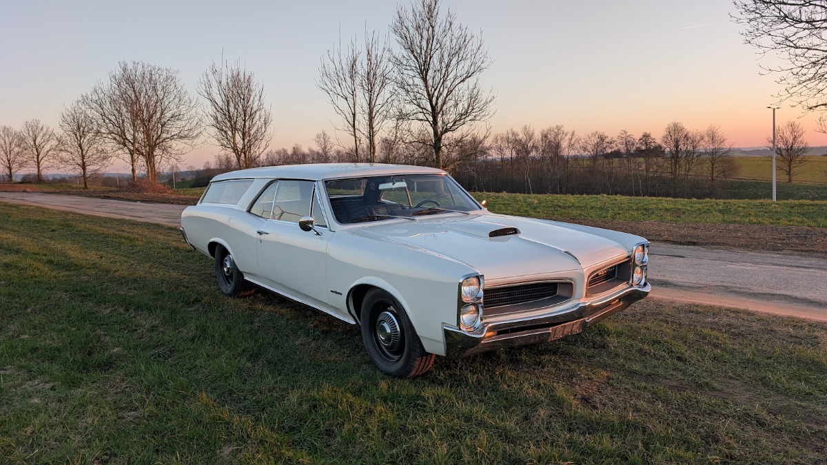

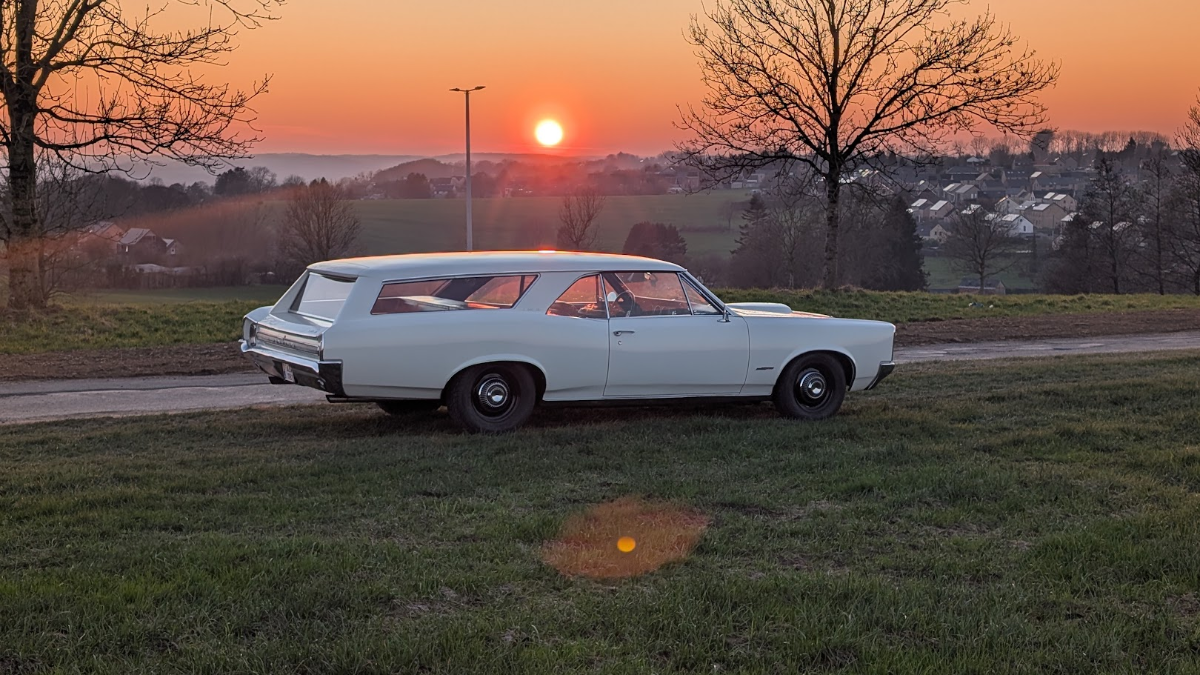

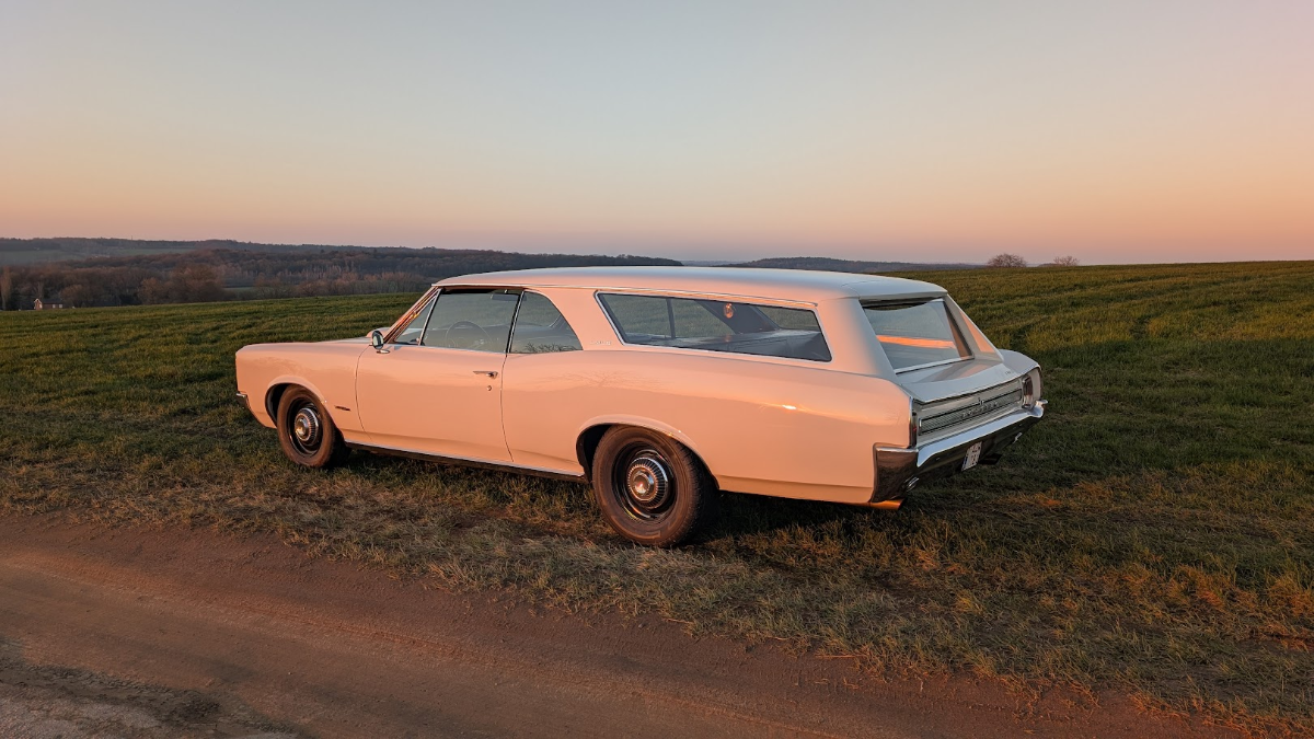

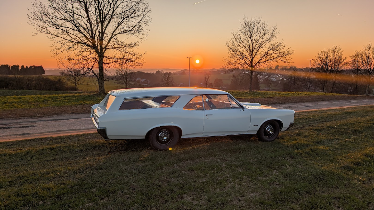

Dimanche, un couché magnifique. Elle me rend bien ce que je lui ai donné, pendant toutes ces années.
Ah, un voisin ! Faut qu'on se croise un de ces 4 !

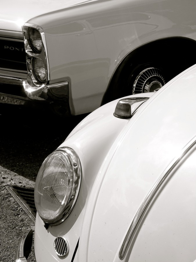

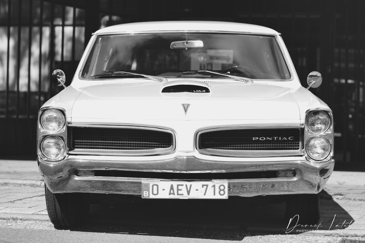

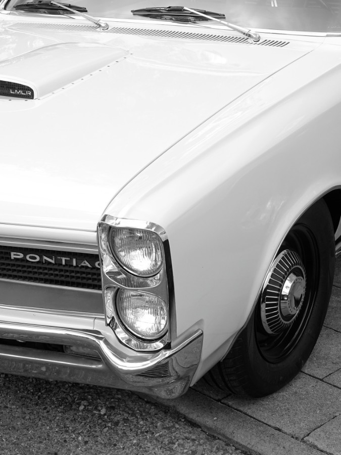

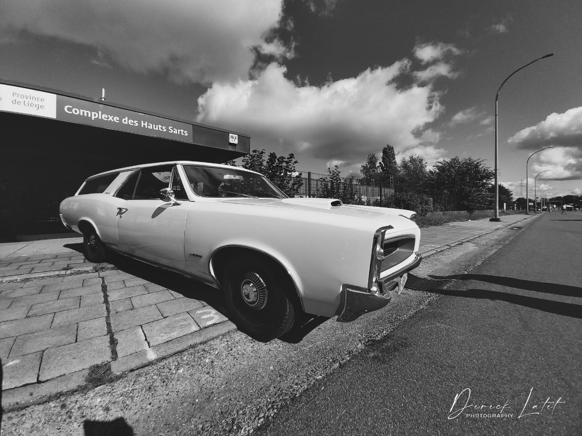

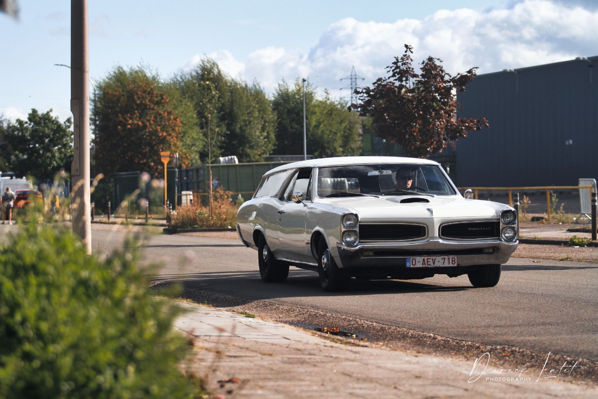

Photos trouvées sur la page du rasso que j'ai fait en Septembre 2024 avec @pat060 De la couleur : Et du black&white :

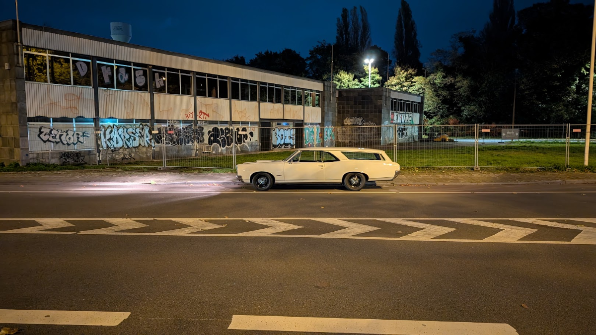

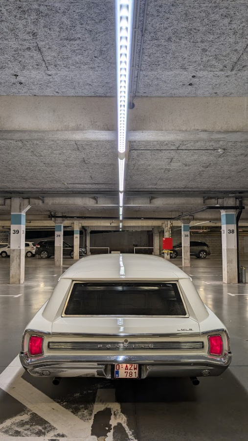

Au passage, quelques PS "vite faits" pour simuler des montants noirs. Photo servant de base de travail : Montants B et C : bof bof. On dirait que j'essaie d'en faire une BMW moderne. B, C et dessus de la malle arrière : Pire. Uniquement le montant C : Mouais Dans la pénombre ....Ca restera blanc partout. Simple et sobre. Ca a toujours été le leit motiv de cette caisse. Un wagon qui s'assume, point.

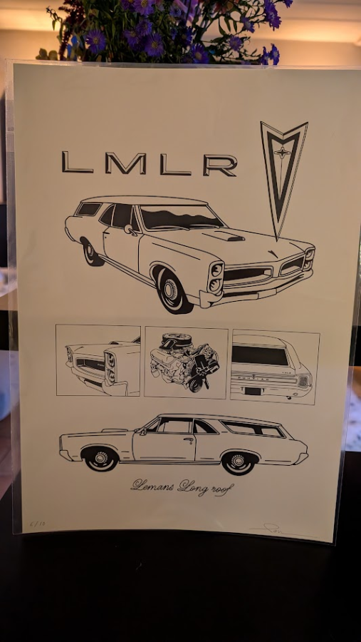

L'hivers est la... Donc la voiture dort dans l'atelier. Bien au sec sous sa fine bache, mais vitre ouvertes et assécheurs d'air "Rubson" dans l'habitacle. Mon atelier est moite, je préfère faire attention. ... Un petit mainteneur de charge sur la batterie. Et cette grosse S320cdi des grands parents de ma copine, qui ne sont plus de ce monde. Elle est la, et elle restera la, cette Merco. Ca vaut rien, c'est objectivement pas la plus belle Mercedes. Mais elle a quelque chose cette voiture. C'est un témoins du temps qui passe. Un hommage a ces gens. Puis il faut le dire, elle est dans un état incroyable. Quelques photo de fin Octobre, histoire de... Et pour finir, le cadeau absolument incroyable de ma famille pour mon anniversaire. Réalisé par un artiste Liègeois. Il a mis le doigt dans le mille. On dirait une page publicitaire de l'époque.
