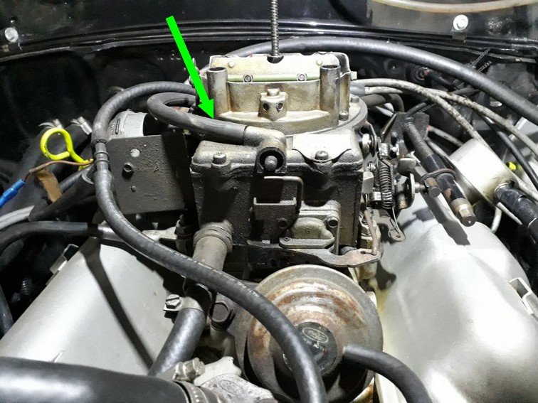

  25. Désolé de revenir sur ta réponse @FLYER34, mais comme chacun sait, je suis un "rookie" de manière générale. A la base, l'idée du tuyau de la face avant me semblait correcte, car quand la plaquette "Acc Pump Vent Spring and bracket" du carbu était cassée et que j'essayais de la réparer (avant son remplacement donc) j'ai bien remarqué que l'aspiration d'air était forte à ce niveau. et ça me semblait donc tout logique de brancher la vacuum gauge à cet endroit. Maintenant, il est clair je n'en étais pas plus sûr que cela (d'où le questionnement) pas plus que je n'étais certain de la fiabilité du mode d'emploi téléchargé sur le net. Donc... J'entends bien ce que tu me réponds... sauf que le tuyau qui va vers le servo frein est branché sur la face arrière... Juste l'inverse de ce qui est précisé dans cette checklist... et très peu accessible au demeurant. Maintenant imaginons que j'utilise celui-là (vers le servo), est-il possible de le déconnecter au niveau du servo frein ? Cela change-t-il quelque chose pour le réglage de richesse ou dois-je impérativement le déconnecter au niveau du carbu ?
