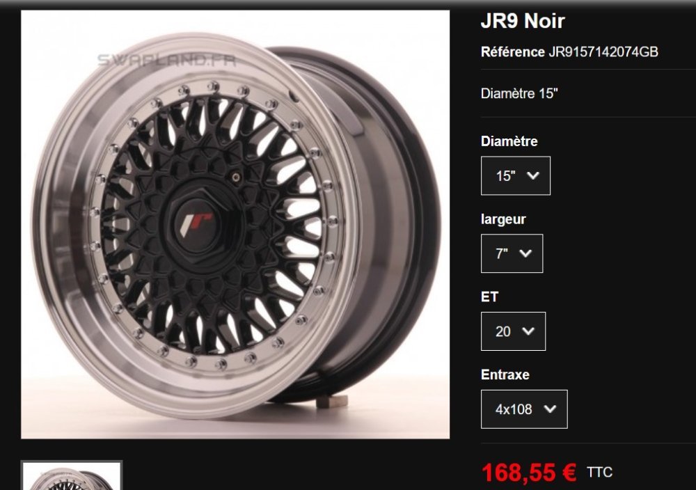

  18. Le Pat et ses questions à la con 😅, mais... quel est le rapport entre les roues arrières et la précision du compteur ? (J'ai toujours pensé que la vitesse se calculait par rapport aux roues avant) Oui je sais... le proprio précédent devait faire une fixation sur les dragsters. J'aimais assez, mais actuellement, avec les nouveaux ressorts, ce n'est plus la même chanson, et le style "Gasser", très peu pour moi. Oups... percé à jour ! 😅 J'ai fait la comparaison entre la situation actuelle à l'avant et celle qui pourrait être mise en place. C'est cornélien. En 65, le gain au diamètre total de la roue est de 4.5 cm En 70 c'est mieux, 6,8 cm, mais j'ai une différence au compteur de 7 miles à 60mph 👀 Le tout en restant sur les jantes actuelles

  20. @Phil : Bien d'accord avec toi sur tous les points. Sauf que j'ignorais que le prestige se mesurait au nombre de goujons de roue 😅 Cela étant, je ne pense pas qu'il y ait de solution apachaire. En tout cas, je n'en vois pas. Les pneus sont courants dans cette taille, entre 70 et 90 euros la pièce... plus vers les 100-110 si je veux du Michelin. Les ressorts aux cotes d'origine sont montés sur la voiture. Reste à trouver quatre jantes un peu sympa et pas trop modernes. Noires et alu je pense, pour rester dans le style de la voiture. Un peu comme celles-ci, mais ça pique un peu @pretender03 : Il est clair que les TRX à 500 balles la pièce, avec les flancs mous et la tenue improbable qui font leur réputation, c'est hors de question. Merci pour le tableau... Je m'en vais étudier tout ça

  22. Mes meilleurs voeux à la team DC et à notre super forum !! Nouvelle année, nouvelles idées, nouveaux travaux envisagés... J'ai reçu il y a peu une photo envoyée par les organisateurs d'une de mes dernières balades, où on voit la voiture de profil et franchement, le rehaussement de la suspension avant me débecte de plus en plus... c'est d'un moche ! Je recherche donc des solutions avant de me rabattre sur la restauration et la remise en place des anciens ressorts (recoupés d'une spire pour rappel)... solution qui ne me rendrait pas non plus très heureux car en cas d'accident il pourrait y avoir des problèmes avec mon assurance j'imagine. Les jantes sont en 14 pouces, alors que les TRX d'origine frôlent plutôt les 15 pouces. Les pneus avant sont des 195/60-14 Les arrières des 235/60-14. Et je me disais : et si je remplaçais jantes et pneus en passant en 15 pouces, en 205 partout (mais c'est un détail) et en passant la hauteur des pneus de 60 à 65 (205/65-15) ? Selon moi, le changement ne devrait pas avoir trop de conséquences au niveau de l'arrière, ramènerait un certain équilibre entre les essieux avant et arrière et le diamètre forcément supérieur à l'avant avec les jantes en 15 et les pneus un poil plus hauts remplirait mieux la passage de roue peut-être. Vos avis (ou vos autres propositions) m'intéressent... La photo en question
