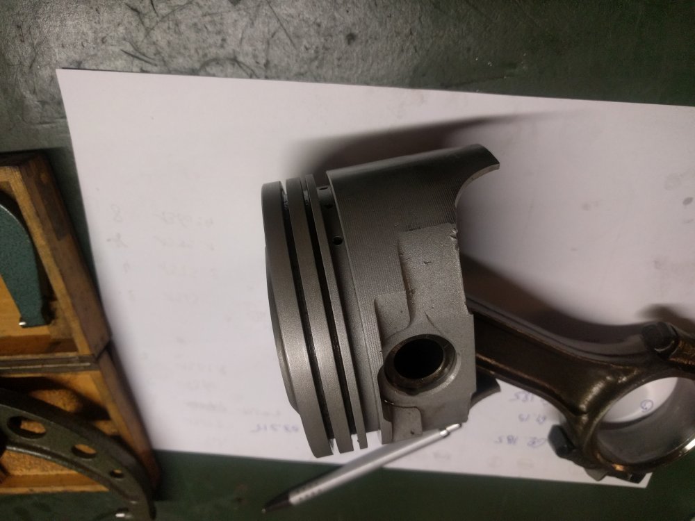

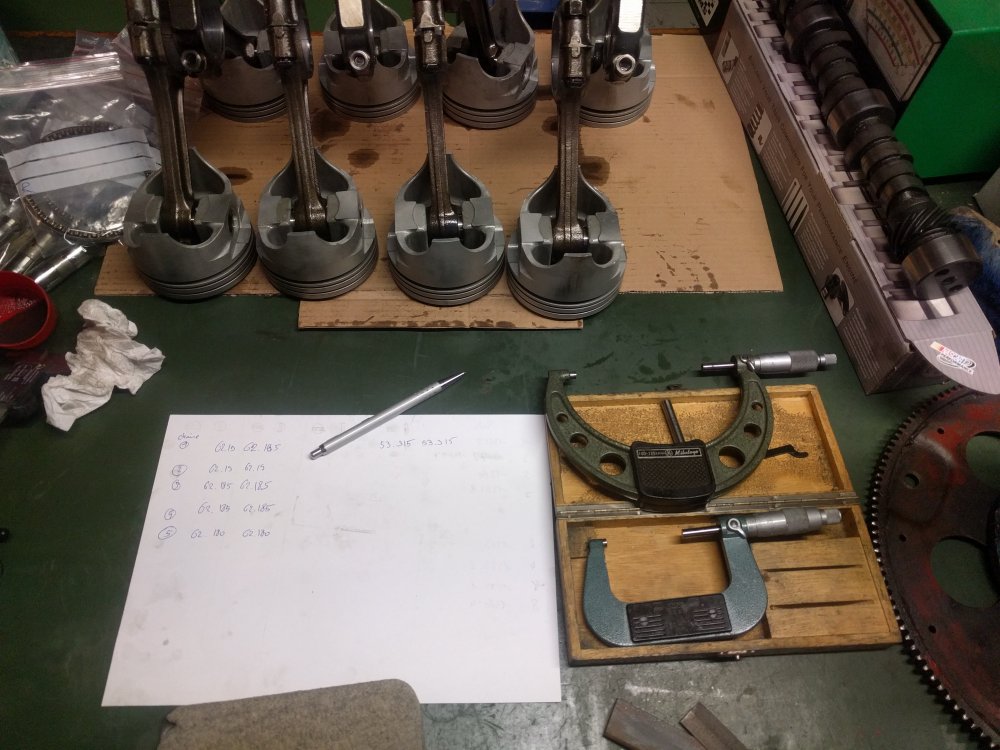

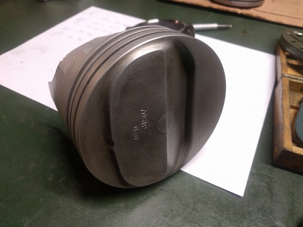

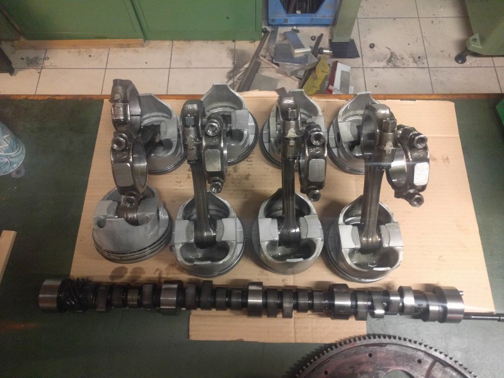

  5. Oui mais si un segment perd de la matière sur l'extérieur l'écart augmente. Mais sinon je pense que tu as a raison, ils ont sûrement du être mal ajusté dès le début. Sinon pour la petite histoire, ces pistons trw était apparemment standard chez GM sur certains moteur haute performance d'après ce que j'ai pu lire aujourd'hui sur plusieurs sites. D'ailleurs dans le livre de d.wizard ils apparaissent aussi. Sinon j'ai passé plus de deux heures à nettoyer les pistons et à faire de la métrologie. À part les quelques marques sur la tête, les pistons sont en bon état. J'ai mesuré tous les paliers du vilebrequin et tout est au top, pratiquement pas d'usure et le tout à la côte standard ... Au moins une pièce nickel. J'avais jamais réalisé mais ça pèse un âne mort un vilebrequin 😲

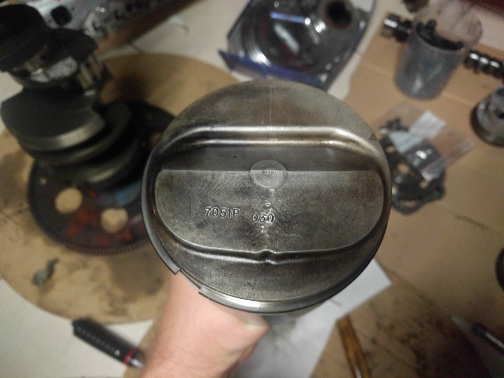

  6. Alors d'après ce que j'ai lu cette aprèm ( oui je potasse aussi, je pose pas que des questions ;)) la règle de base c'est 0.004'' par pouce de cylindre soit 0.0016. mais ils disaient qu'il fallait ajouter 0.002 Donc 0,018'' au final soit 0.4mm soit moitié moins que ce que j'ai mesuré sur les miens. Soit les segments sont trop ouvert d'origine soit ils ont sacrement perdu en diamètre pour qu'au final l'espace soit ce qu'il est aujourd'hui. J'ai pas encore mesuré les pistons en détail mais vite fait j'ai pu constater une différence de quelques dixièmes entre le haut et le bas ( 102.20 contre 101.8) Je ferai ça en détail plus tard mais c'est pas évident vu le diamètre.

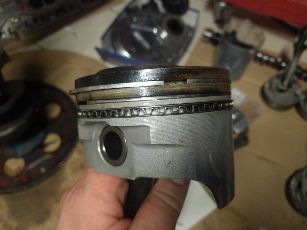

  7. Je viens de démonter les segments des pistons 1, 3et 5. Ils sont tous en bon état visuel, même type d'usure (légère bavure sur l'un de côté, résultats du frottement) mais aucune casse. J'ai monté les segments du 1 dans le cylindre pour voir, ils ont l'air de bien tenir. Les espacements sont de 1.1 mm pour le segment du haut et .95mm pour celui du milieu. Les segments du bas pour l'huile sont plutôt propres mais les fasses extérieures des deux clips extérieur sont arrondies. Après je sais pas trop comment contrôler plus.

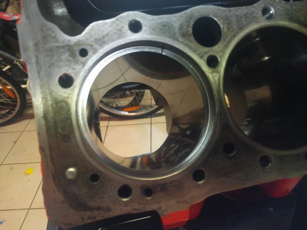

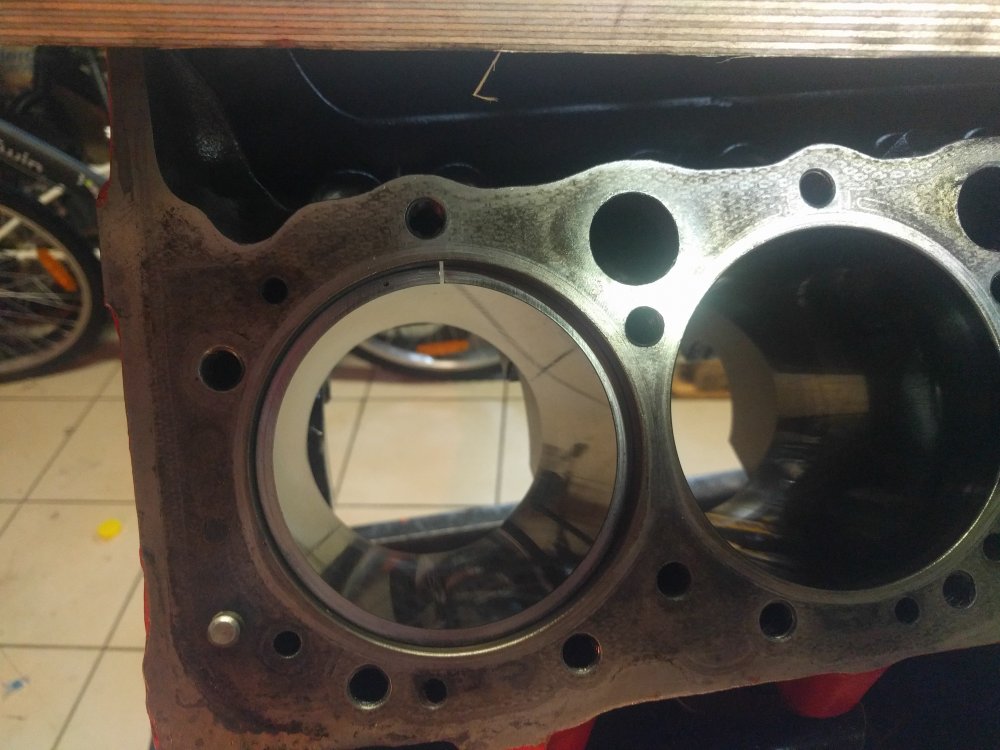

  11. En faite je parlais pas des traces de déglaçage mais de la trace au centre (je sais c'est pas bien visible) comme si le piston tallonait à cette endroit. C'est juste présent sur le début du cylindre sur 2-3cm. Sinon pour le déglassage ça peut se faire soir même ou faut que ce soit absolument fait dans un atelier ?

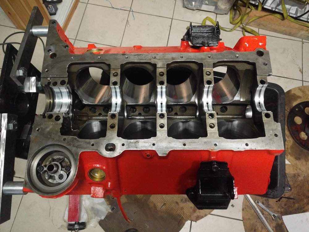

  12. Bon j'ai fini de démonter tout le moteur. Les cylindres sont en bon état pas de marques à part sur la base de chaque cylindre Normal ou pas? Sinon tous les pistons et les segments sont en état, rien de spécial à signaler à part un peut de crasse. Par contre la grosse mauvaise nouvelle c'est que l'aac est HS. Un des lobe est complètement arrondi, il lui manque presque 3mm par rapport aux autres. Ça fait vraiment chier!!!!! Je comprends pas pourquoi ce lobe à pris tellement cher, tous les autre sont nickel j'ai aussi fini de mesurer les cylindres, je mettrai le tableau à jour. sinon le vilebrequin a l'air en très bon état, faudra que je lui fasse une métrologie. Ça commence à tourner vraiment à mal tourner cette réfection

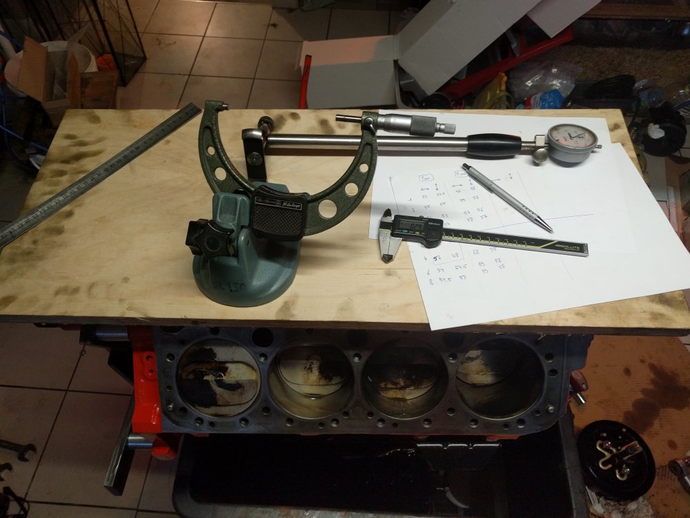

  15. Métrologie du soir bonsoir D'après mes livres sur les SBC la tolérance doit être de l'ordre de 0.006'' soit environ 0.15mm. J'ai pas encore déposé les pistons car j'ai un soucis avec mon chevalet qui tourne pas ... Merci les chinois. Malgré ça j'ai quand même commencé les mesures. Mon protocole est le suivant, mesure en croix: une dans parallèle au vilebrequin et l'autre perpendiculaire. Pour l'instant une série à 2 cm du TDC et l'autre à 5cm. Comme les cylindres sont à 4.030 le comparateur à été calibré à 103mm. les resultats: https://docs.google.com/spreadsheets/d/10akfWGjzWgzGmLVeO3sKc7eJI-bXi67aL2pQouLdTRI/edit?usp=sharing

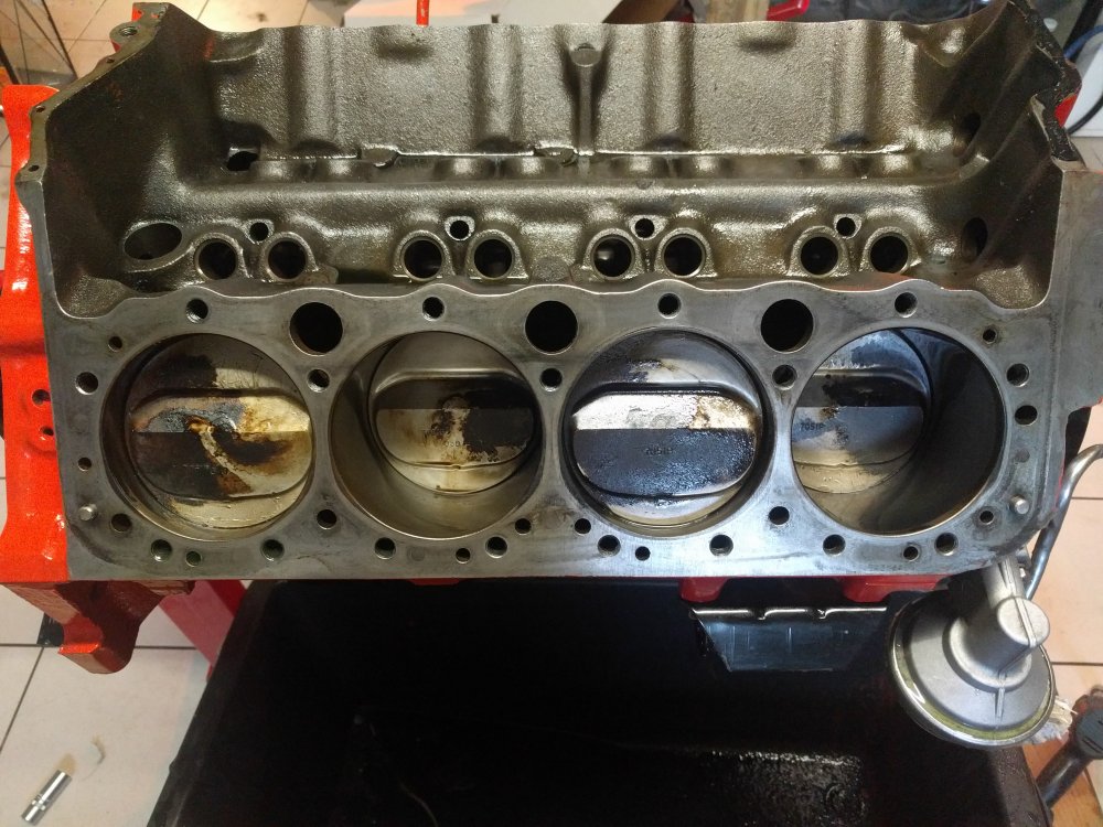

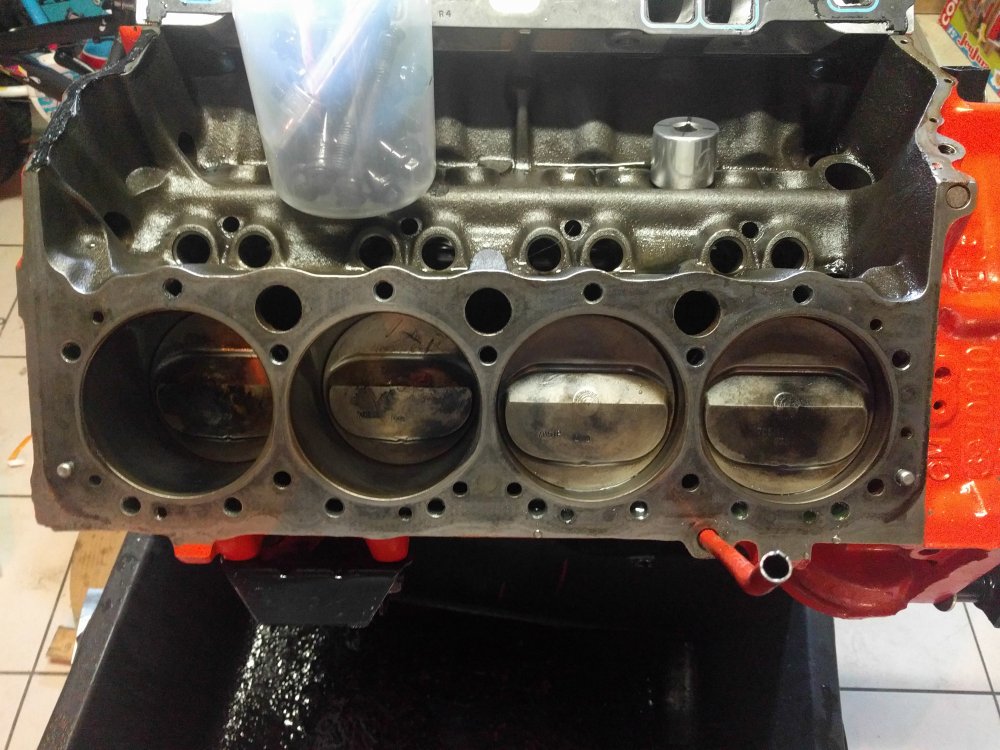

  16. Bon retour à la case départ. Le moteur est de nouveau au garage pour démontage et contrôle. J'ai commencé par démonter les culasses. Pas de fuites de ce côté là et les joints sont nickel. Par contre il y'a des résidus sur les pistons à première vue ça doit être de l'huile caramélisées. Sachant que j'ai fait à tout casser 60km à vécu le moteur le niveau de résidu est quand même très élevé bien que tous les cylindres ne soient pas logés à la même enseigne. Cylindre 1 à 7: Cylindre 2 à 8
