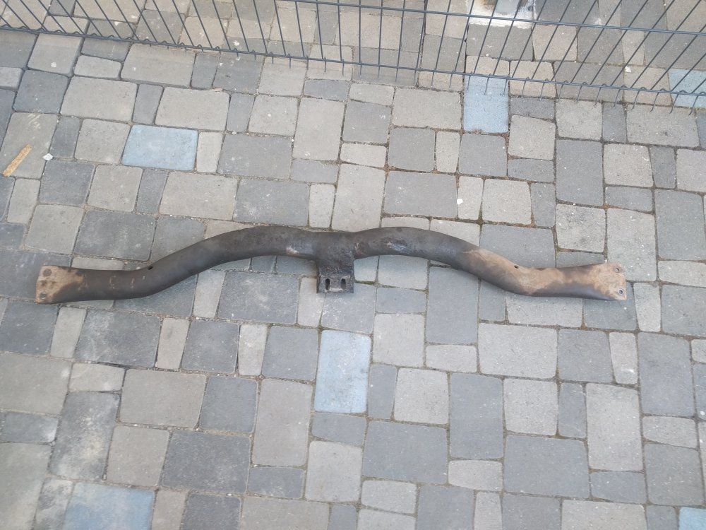

  8. Hier soir j'ai vite démonté la traverse de boîte. Ce WE ça passera en peinture avec quelques autres pièces si je trouve le temps.
