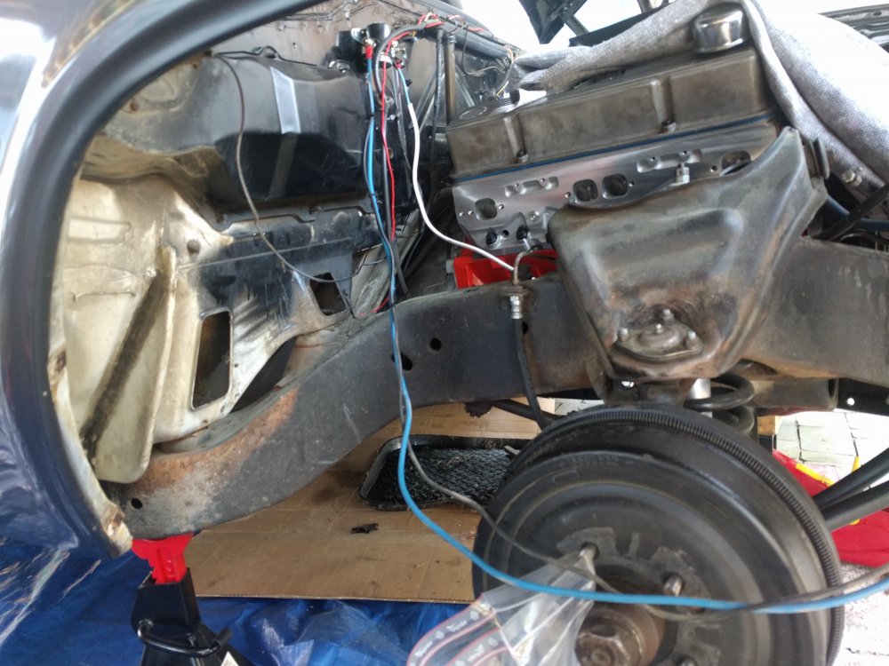

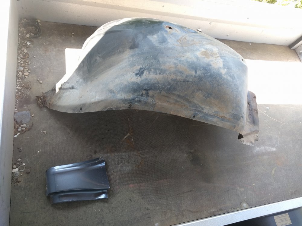

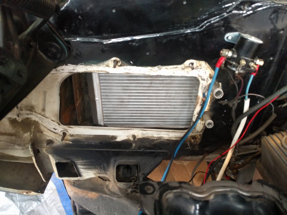

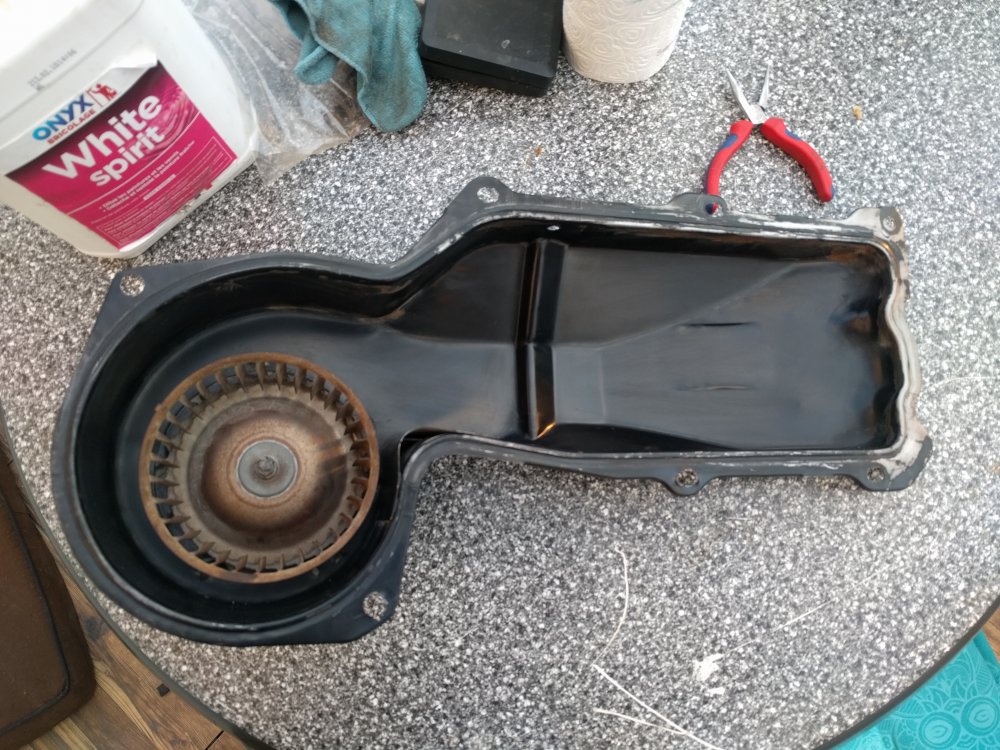

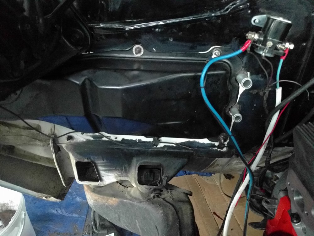

C'est vrai que l'étanchéité est au niveau du spi. Mais comme ce dernier était plus en très bon état, y'avait de belles fuites. Ça devrait être mieux maintenant avec la boîtes refaite. Sinon j'ai eu le bonheur de démonter la moitié de la voiture dimanche après midi pour chaque ce satané radiateur de chauffage. Au final y'a qu'une pièce à retirer : le passage de roue mais c'est une vraie tanné pour y arriver Le nouveau radiateur est un peut plus petit mais se place bien dans son emplacement. Un petit coup de nettoyage de la boîte à air Et remontage de l'ensemble.
