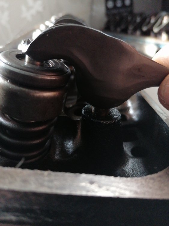

    Bonjour, tous mes vœux pour 2021 avec beaucoup de plaisir au volant de vos bolides😉👍 Me revoilà avec mes questions... J ai acheté un bloc gm 10243880 avec des culasses 14096217 Je pensais que c'était des vortec, elles ont des trous centraux pour les cachés culbus mais reçoivent une pipe d admission à 6 trous latéraux. Ce sont des 64cc avec des Soupapes 1,94 et 1,5. Les hauts de ressorts de Soupapes sont coiffés de bagues. Quelles sont leur fonction ? Si c est une modif, est elle destinée à avoir des levées plus hautes ? Car ma question finale est, qu'elle est la levée max de ces Soupapes sur ce type de culasses ? Merci d avance a tous

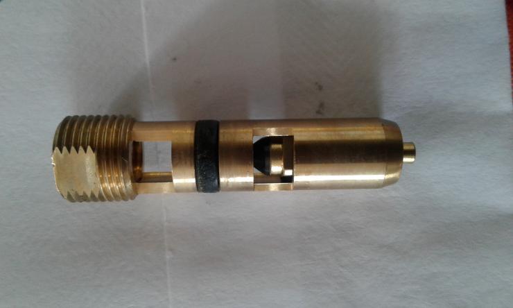

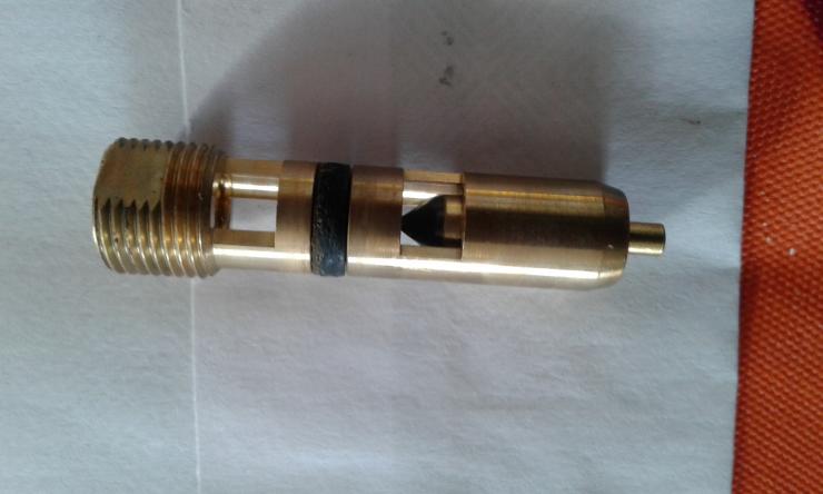

    Bonjour Papelitos Pas de problème, envoie moi en MP ton tel, ce sera avec plaisir que je communiquerai avec toi. Pour info, le carbu avait été acheté en 2016 au dires du vendeur et démonté durant l'été.Donc je l'ai remonté 4 mois après sa dernière utilisation. Surement suffisant pour que les joints toriques soient HS? 2 Photos pour se faire une idée ....ou pas!!!

    Donc, si je comprends bien, les joints toriques quand ils font leur fonction efficace de joint forcent à la sortie du pointeau au point de rester dans la cuve!! J'ai juste?? :blink:

    Bonjour Gilles Effectivement, il reste un peu moins de 3 filets après réglage à la louche des cuves. Pour la pompe, vu que le carbu était au préalable le Rochester d'origine? je pense pas qu'elle soit de compét!! Par contre, je sors les pointeaux sans la moindre résistance....Donc tu as surement raison pour les joints toriques, qui doivent être secs, ce qui est détectable "au toucher". Donc, fait ch..r, faut que je trouve des joints :angry:

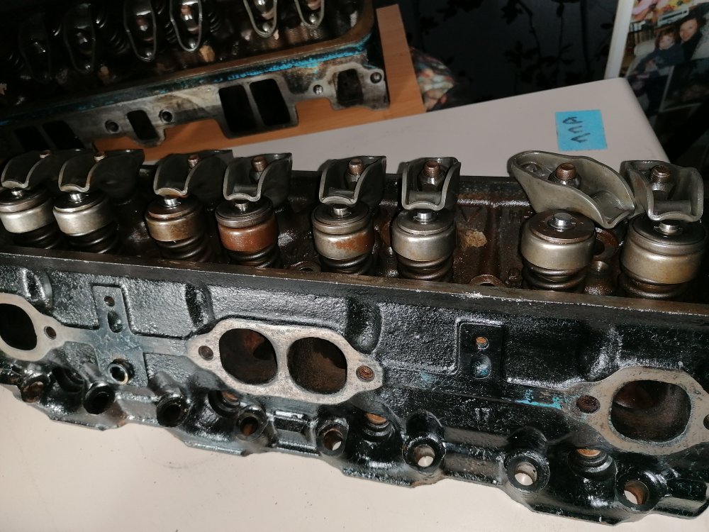

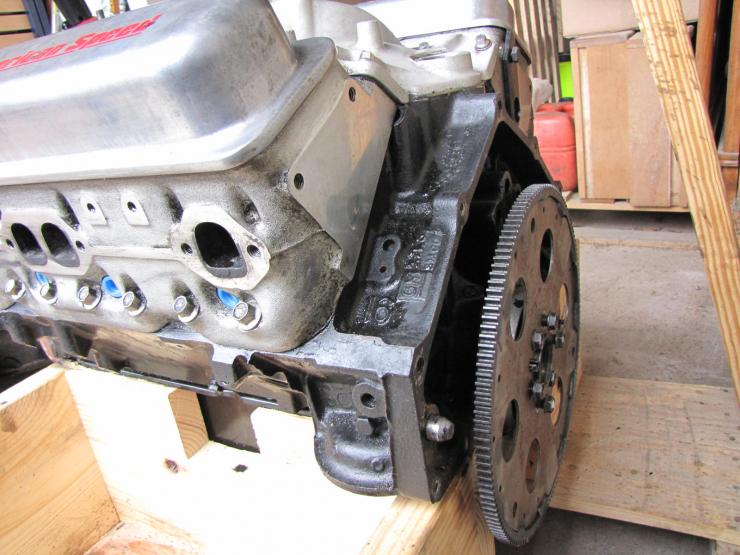

  20. voilà quelques photos du moteur ZZ4? en question... Qu'en pensez vous? Merçi d'avance et belles fêtes à voous tous!!
  21. D ailleurs, je n ai pas totalement lâché prise sur ce moteur ZZ4...Le problème est que je cherche un moyen qui me certifierai son pedigree. Est ce que les pièces mécaniques ont des numeros frappes ou le numéro de fonderie est il particulier?
  22. Gilles, effectivement le kit annoncé pour 410hp a été mesuré sur un forum (Corvette passion) a 329hp en sortie de vilo...Donc ...que penser?Après si tu connais la config exacte du Zz4, je suis preneur!Je pense que le prix du kit edelbrock rpm est très attractif. J avais trouvé un ZZ4 d occaze( toujours pas vendu y a 1 mois) La pipe n était pas d origine, les nºde culasses correspondent, pompe à eau et peut être moyen d avoir un holley avec pour 3000... Le problème, aucun numéros frappés...d ou mon hésitation. J avoue que le kit RPM me fait cogiter, avec le carbu offert en plus!Faudrait que je trouve une combine pour pas me faire trop aligner par les taxes et frais de port

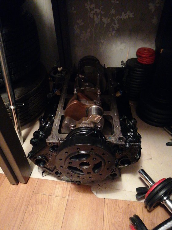

  24. Bonjour eagle 😉je suis donc retourné sur le site edelbrock et effectivement le kit edelbrock rpm est tout simplement celui qui équipe le haut moteur du GM ZZ4! Vu les retours que j'ai eu, ca marche très fort!! Il faudra que je rajoute un carbu (holley? ) ,culbus @Gilles: emboutis une marque en particulier? ) Le reste (HEI, sonde,pipe a eau,calorstat; pompe à eau ont 6 mois.. J oublie forcément quelque chose! Tout ca commence a m exiter grave!! Ah oui, les 4x1 bien sur . Gilles, jee n ai pas précisé mais l assistance au freinage viendra ou avant ou après mais tres vite. Bon les fêtes arrivent et je vais peaufiner tout ça.. MercI a vous tous déjà pour toutes ces infos 😉😉

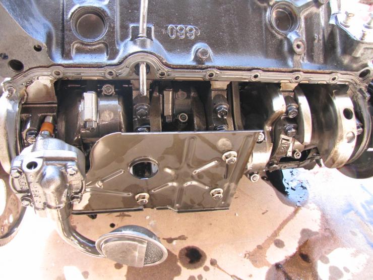

  25. Super Gilles 😊😊T as raison, on va se le faire a l ancienne 😉Tout dependra bien sur du bas moteur queje vais recuperer.Je vais regarder quand meme le mien actuel, voir si 4 boulons et la tête des paliers et coussinets. l option kit edelbrock me plait pas mal!J ai regardé vite fait chez V8performance qui propose le kit haut moteur,auquel il faut ajouter le carbu. Je demanderai quel type de visserie est fournie et en même temps voir le prix sans la pipe d admission... Après si vous avez des adresses je suis preneur!!
