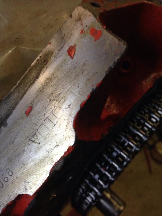

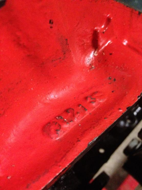

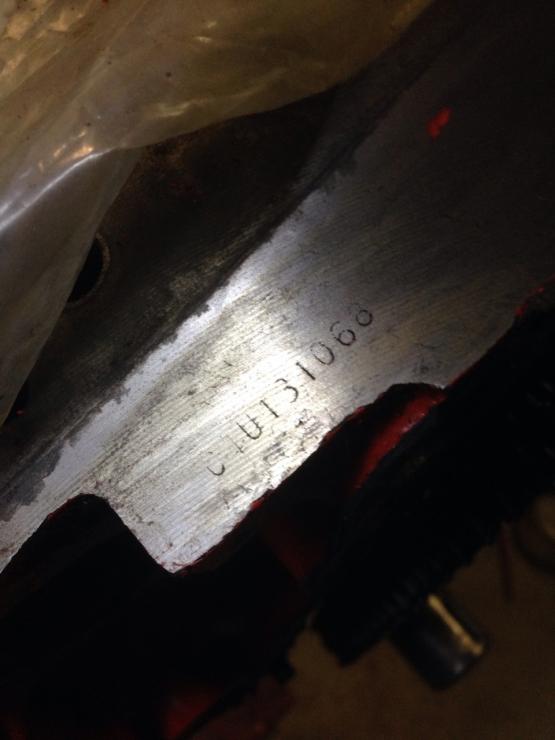

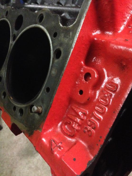

  18. Ben non, J ai eu beau grossir × 30 ,on ne voit strictement rien de plus.De toute manière, dès la première lettre ,il ne peut s agit d un moteur de Corvette .De même le numéro de fonderie fini par un 3 Et non un 1 pour 71.. Par contre c est un 4 boulons et un 3970010
  19. Oui, j en suis arrivé aux mêmes conclusions....sur le même site!! Le moteur marin ,Je suis sur du coup car les numéros de culasses correspondent aux années 68-69 (culasses a bosses avec soupapes 2,02 Et 1;60)

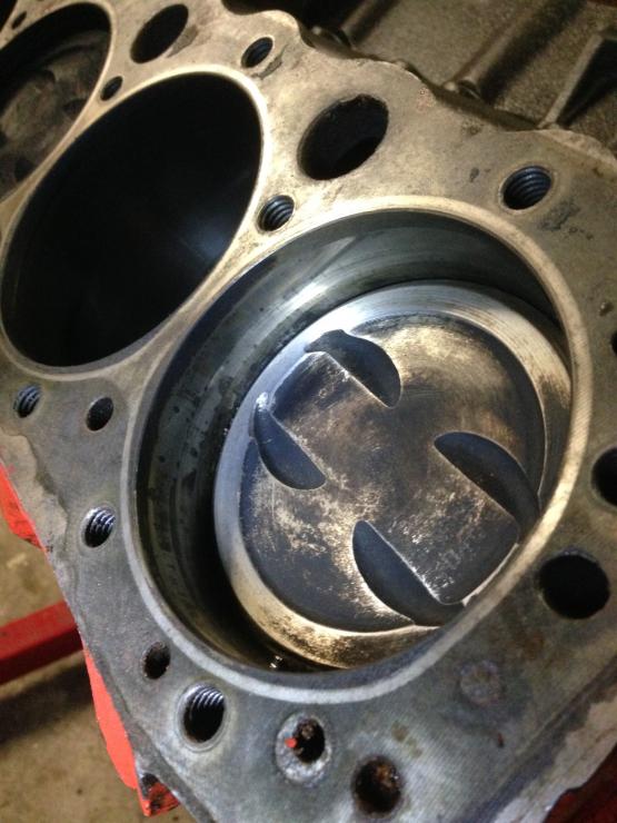

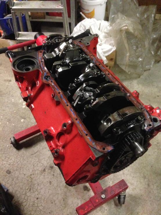

  21. Voilà la suite, je les ai demandé entretemps... Pour moi, j'ai des doutes pour un moteur de corvette...

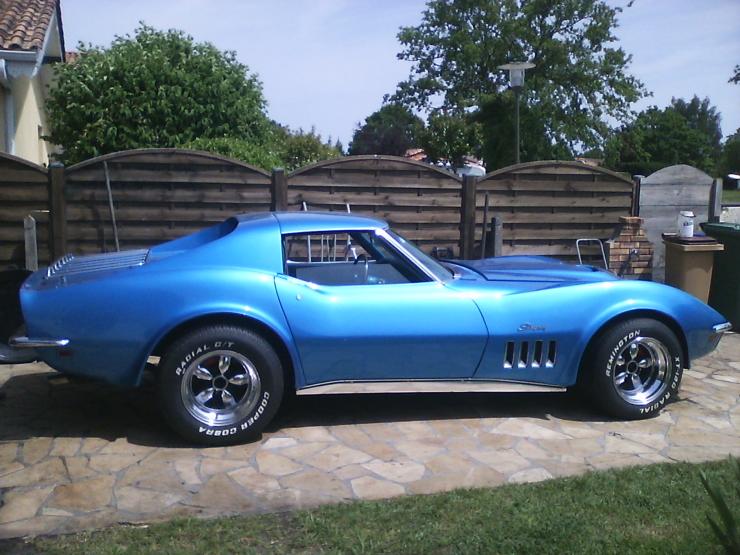

  23. Pour info, voilà à quoi elle ressemble maintenant...Je n'ai pas lu le dernier nitro, mais tu fais peut être référence à une bel air rouge et blanche?

  25. voilà quelques photos du moteur de 71 Les pistons sont en côte 0,40 Sur la première photo, il s'agirai du numéro de coulée du bloc; qu'en déduisez vous? Merçi d'avance
