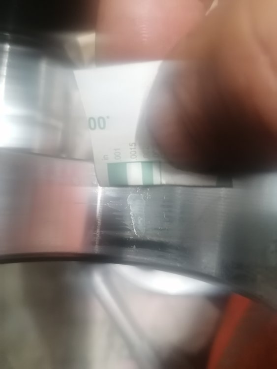

    En fait la question est : est-ce que je suis dans les tolérances. Je lis 0,051 in
  13. vicky69
    Embiellage 350ci
    Bon les choses serieuses commencent... Plastigage a blanc aujourd hui des bielles sur le vilo... Je vous joins la photo, j ai fait tous les paliers du vilo et j ai lz même résultat partout. J espère que c est suffisamment visible

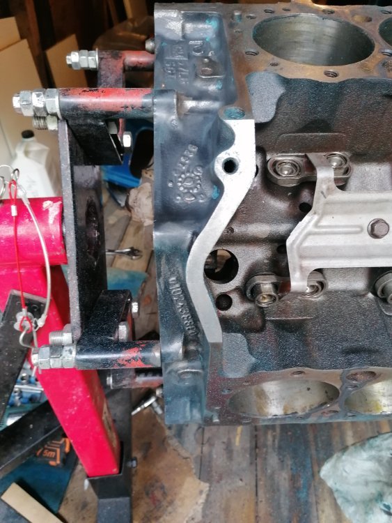

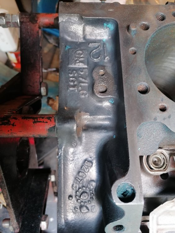

  21. vicky69
    Carter d huile
    Bon j ai décapé le bloc positionné le carter, ca a l air de le faire pile poil😉😉une photo avec les chiffres du bloc bien visibles
