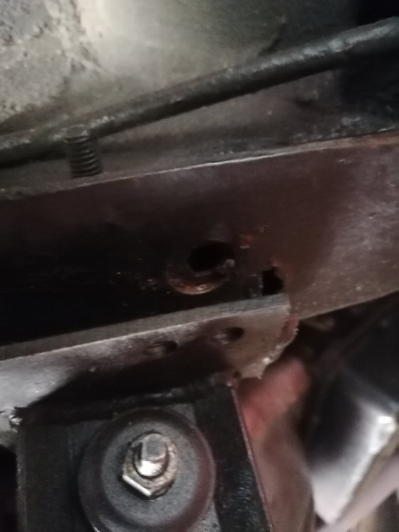

  1. Bon voilà, c est réparé. Bizarrement avec le bon pitman arm, tout s aligne bien dt ca rentre comme papa dans maman... Par contre, en regardant mieux les boulons proposés pour fixer le braket du cylindre de DA, je constate que les 2 boulons qui sont fixés sous le longeron sont plus courts que celui qui traverse de part en part le longeron horizontalement. Je retire donc le braket et je vois 2 trous octogonaux.... Les inserts n ont jamis été posés. C est maintenant chose faite après perçage et pose d inserts de 10. 2 boulons, rondelles et rondelles fendues et ca tient parfaitement !! Merci pour votre aide une fois de plus👍👍. J attaque un nouveau sujet, reglage du parallélisme car bien sur tout a bougé !
  2. Bon, pour info impossible de commander si le montant n est pas supérieur à 150€... Finalement, le soucis est que les inserts ne sont pas présents pour recevoir les boulons de fixation... D où les 2 soudures de m... e!! Plus qu a percer et poser les fameux inserts 😉

  4. Ben disons que qua d tu vois une patte de fixation de. 4mm arrachée et tordue, tu te pose des questions 🙄🙄

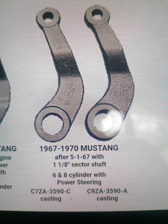

  5. Phil je parle de cette piece. En fait ce qu il me faut c est les boulons qui vont sur la tri y power syeering drop bracket. Mais apparemment de ce que j ai cpmpris sur des forums us, il vaut mieux souder
  6. , voilà les faits. Il y a quelques temps je constatais que ma direction devenait mega floue.... Plongée sous la voiture et là je constate que le idler arm du boitier de direction est complètement desserré, prêt à tomber !! Après des recherches, je constate que ce n est pas le bon. La voiture a été convertie avec direction assistée, manuelle a la base. Donc, l idler arm n étant pas le bon, il ne rentre pas suffisamment dans la rotule de la contrevalve. Bref ca force sur l ensemble. J avais resserré tout ça et j ai enfin trouvé le bon idler arm. Donc demontage, et là je constate que la patte de fixation du verin est arrachée !! donc, la question est: est il préférable de re-souder ou de mettre les 2 boulons verticaux qui existent, mais dont je n ai pas trouvé le site où les commander... Merci pour vos retours

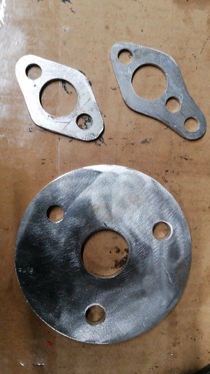

    Oui, erreur de ma part 🤭🤭 Une photo des entretoises

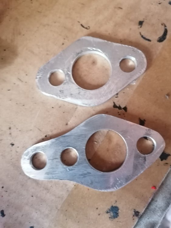

    Merci Gilles et can am. Après avoir coupé une tête de boulon, c est le corps de la pompe qui touche sur le carter. J ai confectionné des entretoises. Du coup ca passe. Pour info j ai découvert que des kits existent qui valent dans les 40€. Par contre, je ne vois pas comment decaler le moyeu de la pompe à eau. De plus les poulies passent déjà tre près du corps de pompe. Donc la solution sera de mettre aussi une entretoise sur le dumper...
