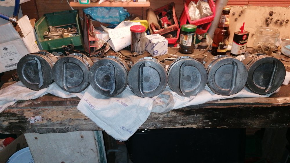

    Embiellage 350ci

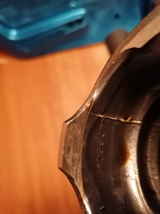

    Bon, j ai récupéré 7 pistons et 8 bielles. D après les infos avec les numéros, c était monté sur des culasses de 58cc gm performance. Ce qui est bizarre c est que la tête est légèrement creusée... Qu en pensez vous ?

    Embiellage 350ci

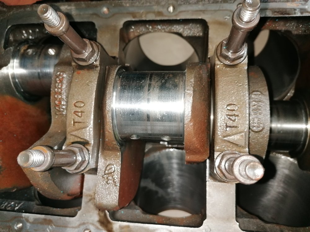

    Bon, réponse d Alexparts, les ressorts permettent des levées à 0,550, mais en privilégiant quand même une marge de 0,030... Donc un aac de zz4 qui lève à 0,510 va convenir. Les bielles viennent d un gm performance de 10000 kms de la même génération de mon bloc. Un piston à ramassé suite à un problème de joint de culasse... J attends de voir la tête du piston et prochain objectif.... Trouver le piston manquant !! Ça avance ! Merci pour vos conseils

    J avoue que nous avons affaire à une encyclopédie !! Je ne connais pas encore le résultat final, mais j apprends avec plaisir et déjà un grand merci au temps passé à débroussailler mes multiples combinaisons ! On tient le bon bout, les bielles sont trouvées, venant d un gm performance même génération 😉

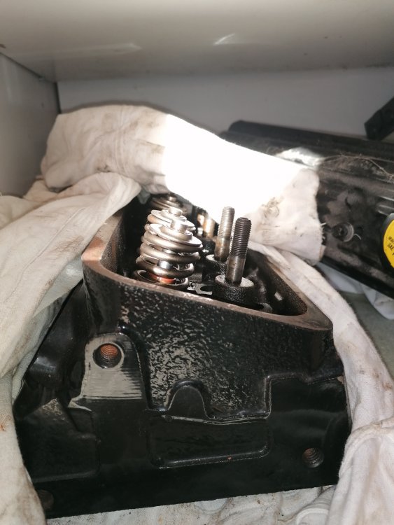

    Culasses 14096217

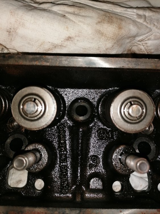

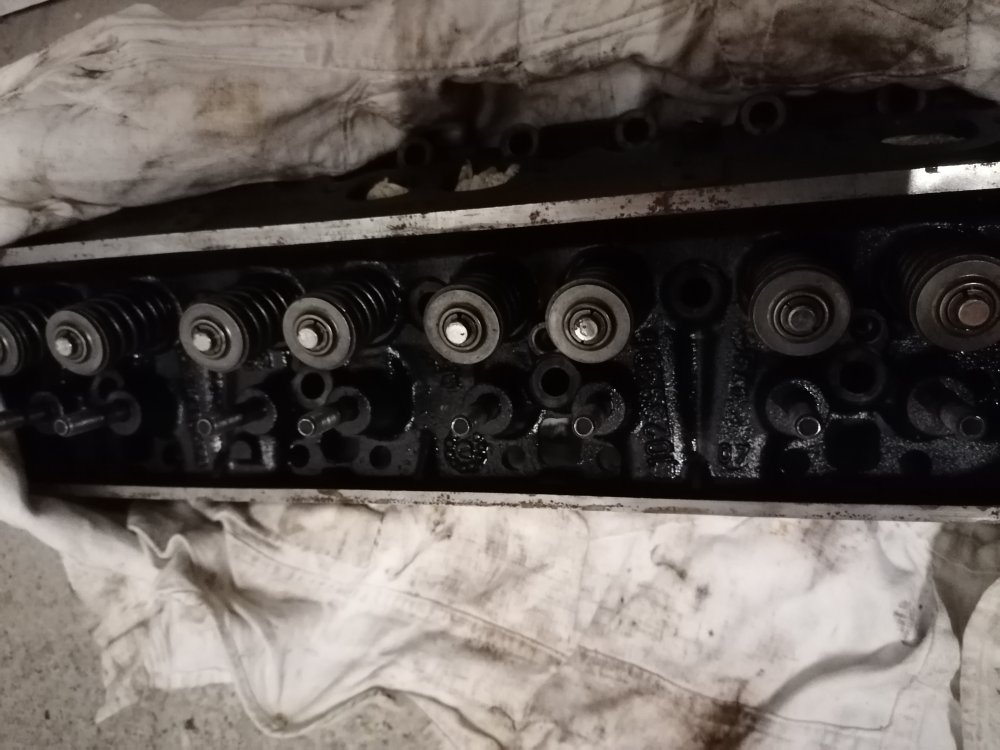

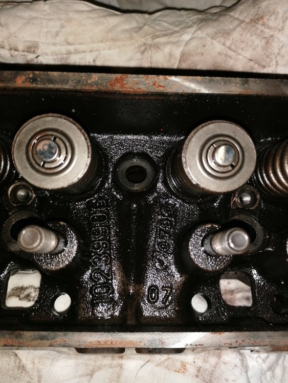

    Je vous mets aussi quelques photos des culasses vortec que j ai....

    Culasses 14096217
    Ahhhh!!! Voilà qui fait plaisir ! Donc je suis tout ouïe pour entendre vos montages éventuels. J aurai du mettre la photo du V intérieur avant...

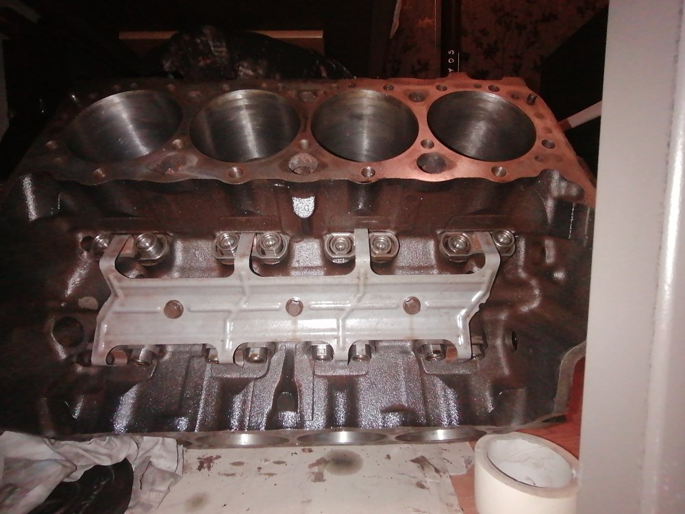

    OK Phil merci de la confirmation Voilà une autre photo du moteur
  22. vicky69
    Culasses 14096217
    Voilà des photos supplémentaires du moteur.. Toujours pas l outil pour sortir le damper, j essayerai bien avec un arrache.. Des conseils ?
