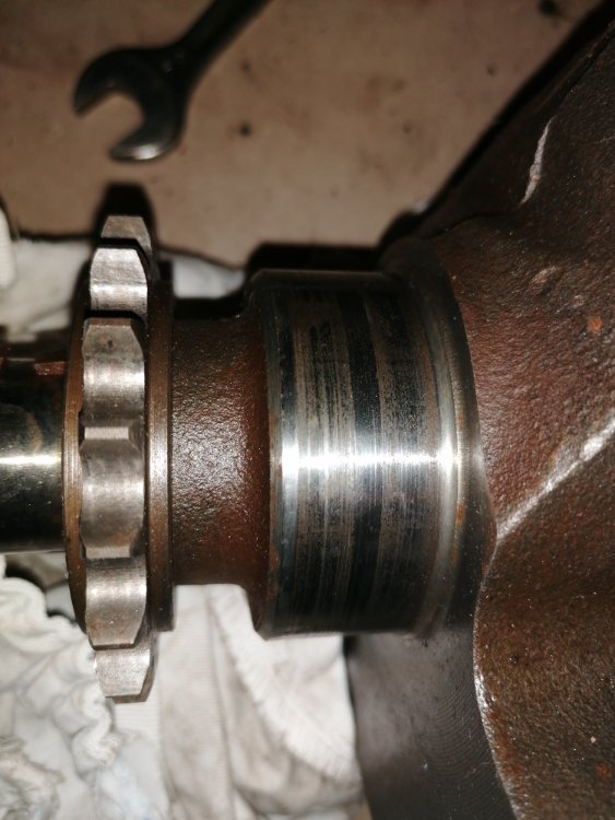

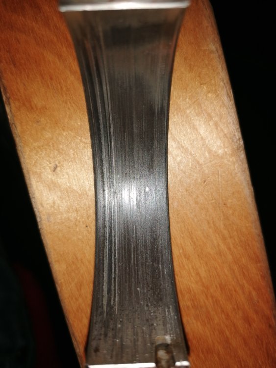

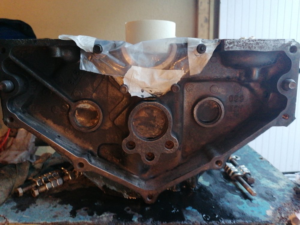

  5. Voilà, tout est dit dans le titre... J ai mes coussinets de vilo qui sont peut-être a remplacer... Je deviens paranoïaque ! Voilà ce qui est inscrit : GM13 18019648 C est un 350ci de 1994/1997 Merci a vous Petite photo pour que vous jugiez de l état...

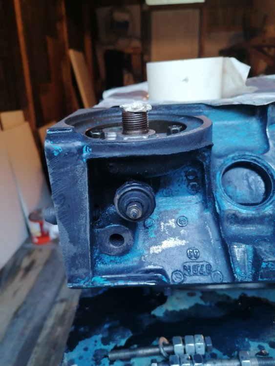

    Bajaboat77, il n y a rien sur le plat du bloc, désolé

    Avec la photo c est mieux !! 😏😏

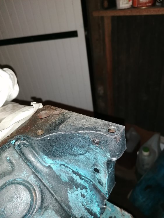

    Bonsoir bajaboat77.... Je te joins une photo de l emplacement du démarreur. Merci Jordan et Gilles (je ne t ai pas oublié d ailleurs 😉) Jordan, très instructif ton lien 👍👍

    Une autre photo plus nette...

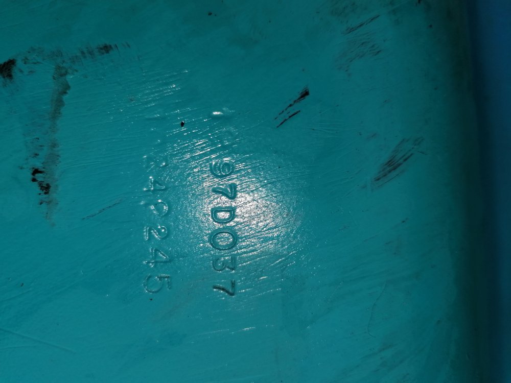

    Bon plus ca va, plus je pense que c est un bloc marin.... Apparemment ce que je montre sur la photo se monte sur les mecruiser... De même, j aimerai savoir l année exacte..
