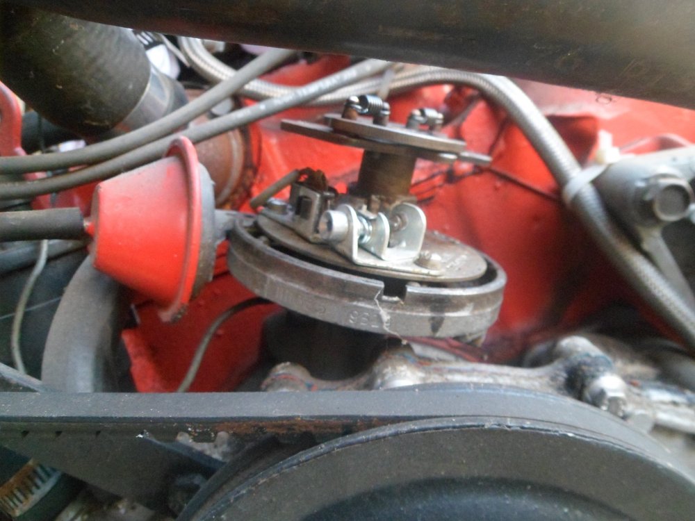

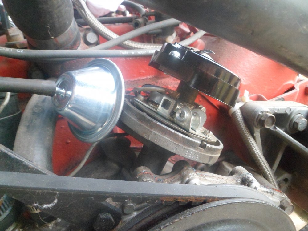

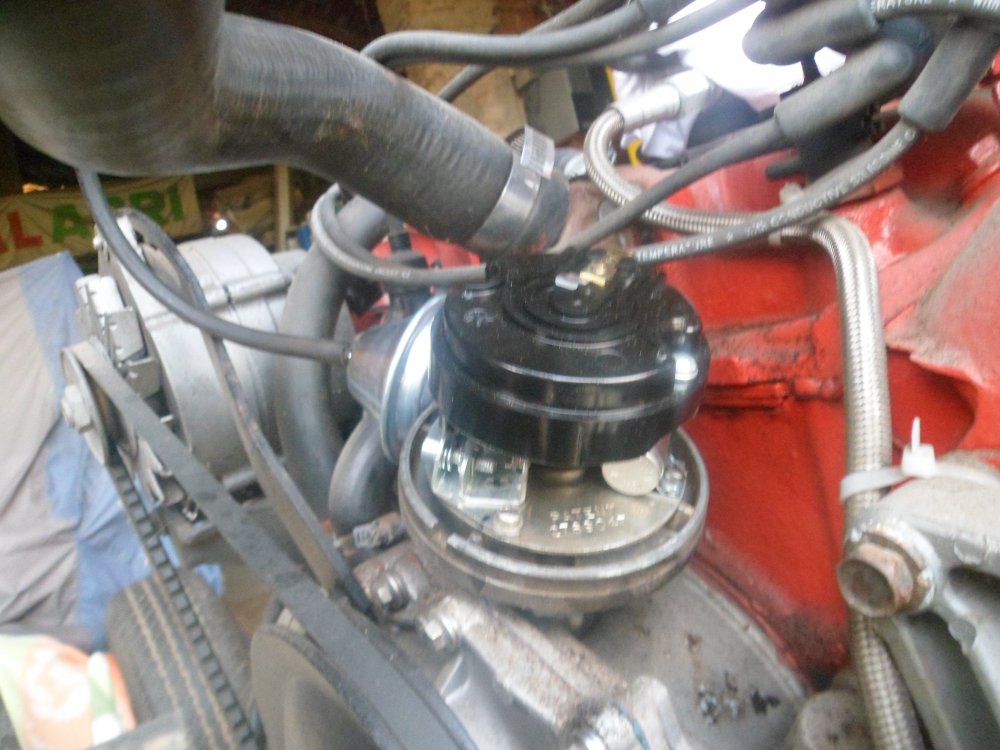

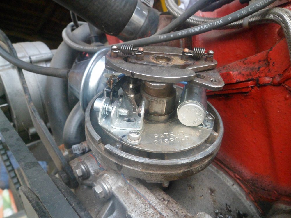

Bonsoir , quelques petites nouvelles de la Buick . Un collègue est passé samedi pour me donner un coup de main pour finir les réglages d'allumages /carburation . J'ai mis le LDR , et fait les niveaux d'huile moteur, boite et direction assisté . Ensuite le collègue a commencer a réglé l'allumage avec la technique de " l'ampoule " ( branché une ampoule sur le - de la batterie et sur le + de la bobine , puis tourner a la main la tête d'allumeur jusqu'à que l'ampoule s'allume ) . Une fois fait cela , on la redémarrer et elle ne tourné pas rond . Après avoir passé presque 1h a réglé l'allumage , tester avec la bobine d'origine , tester les bougie , ... , On c'est penché sur le carburateur . La dernière fois que j'ai roulé ( 20 mètres ) avec , je suis tombé en panne d'essence , et j'ai essayer a plusieurs reprise de la faire démarrer alors qu'il y avait plus d'essence . Puis depuis cette fois , une fois le plein d'essence fait , elle ne tourner pas rond du tout . Et on a donc samedi après midi démonter le carburateur et remplacer provisoirement par une boite de bonbon ^^ Puis on a démonté le carburateur Résultat , filtre a essence très encrasser , pas mal de poussière/saleté a l'intérieur , deux " aiguilles " ( si je ne me trompe pas ) de boucher , une autre tordue , ... J'avais déjà refait le carbu avec un collègue en 2013/2014 , mais il faudra refaire une bon nettoyage , ... voila

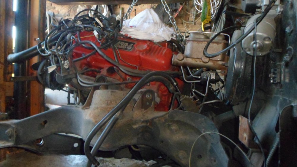

Quelques nouvelles de cette petites avancé , j'ai enfin reçu le joint de la pipe d'eau , donc remontage du calorstat Puis remontage de la pipe d'eau On peut voir le calorstat a l'intérieur de la pipe Ensuite remontage de la petite durite qui relie la pipe d'eau a la pompe a eau Puis pour finir , remontage de la durite supérieure . Donc voila ou en sont les travaux , le calorstat est enfin remonter avec le reste . Il me manque plus qu'a mettre du liquide de refroidissement , faire les niveau d'huile moteur / boite et direction assisté pour pouvoir faire tourné le moteur plus longtemps et finir les réglages d'allumages et carburation . Je suis pas mal prie par le coffre de la Cadillac du collègue en ce moment , j'ai bien avancé dessue et il sera bientôt fini . Voila

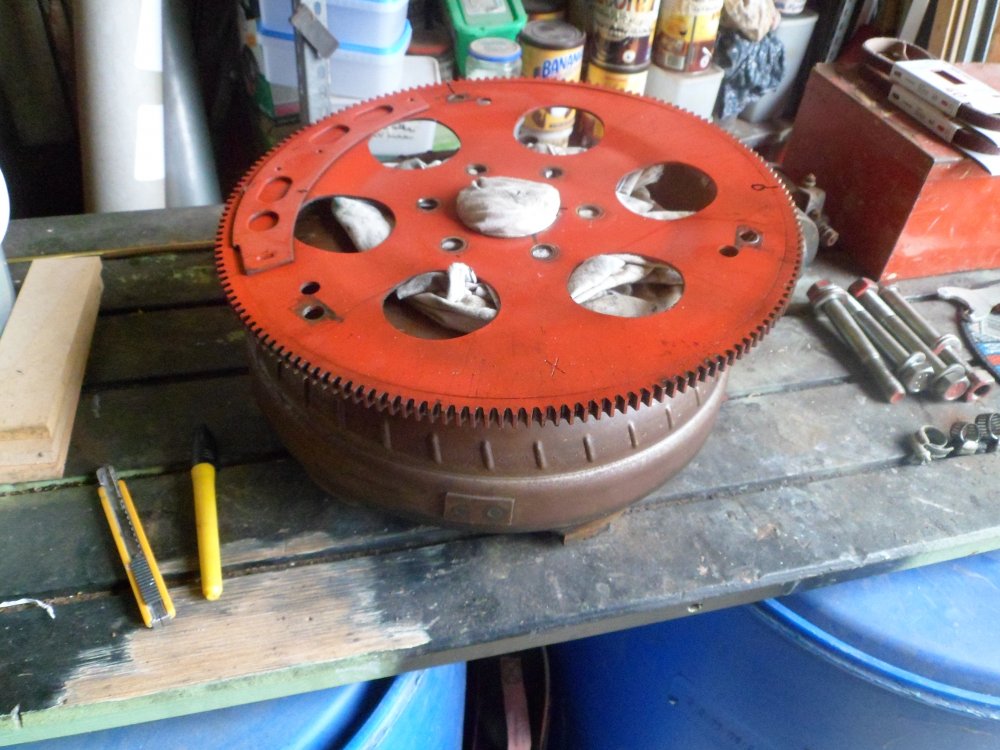

Oui il est possible de changer le piston de la bielle , mais pour mon cas je l'ai emmener a une entreprise spécialisé et ils ont cassé le piston en le sortant , mais il y a eu aucun problème pour mettre un nouveau piston . Par contre ils ont fait cela avec une presse . -
