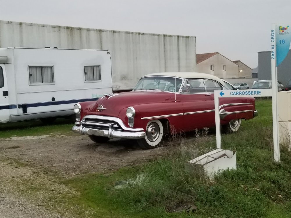

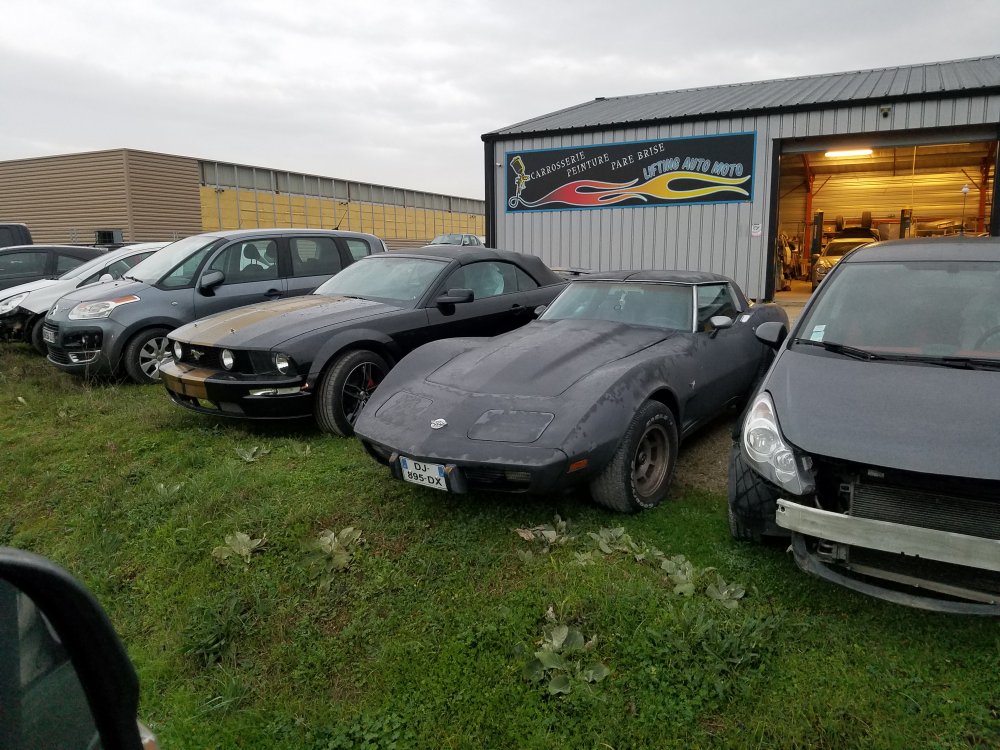

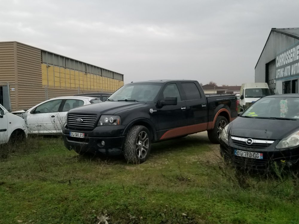

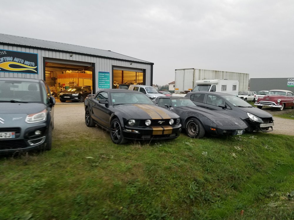

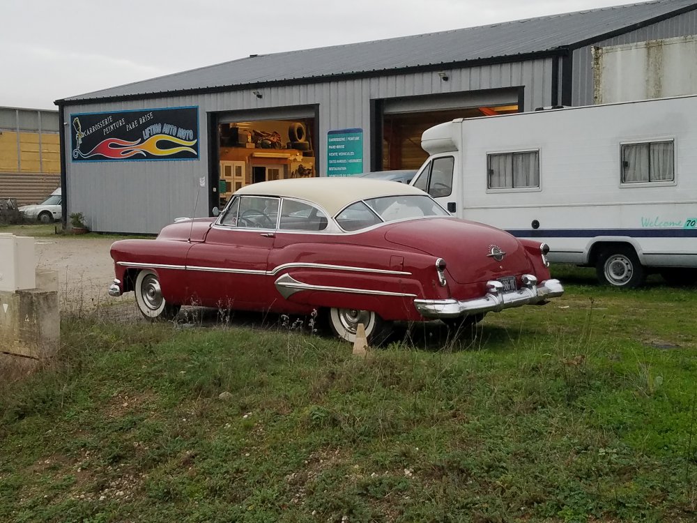

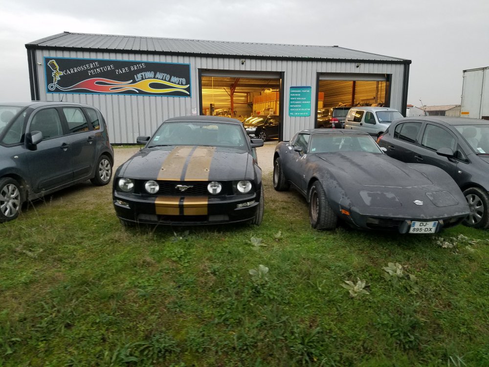

Quelle dommage tous ça , merci pour les photos . Je vois que l'eldorado 68 rouge découper est toujours la , en même temps vu le prix ( 1000 € ) pour une voiture découpé a partir de la lunette arrière , avec beaucoup de pièces manquante . Un collègue cherche l'emblème Cadillac du coffre ou il y a le verrou pour son Eldorado 69 , ainsi qu'un volant d'origine et pommeau de vitesse d'origine , sais tu si il y a cela sur d'autre ? merci CAN-AM et Tbird veulent pas ce réunir pour un projet restauration ? Si une personne aussi compétente que CAN-AM ce lance dans ce projet , oui il peut reprendre la route ce wagon
